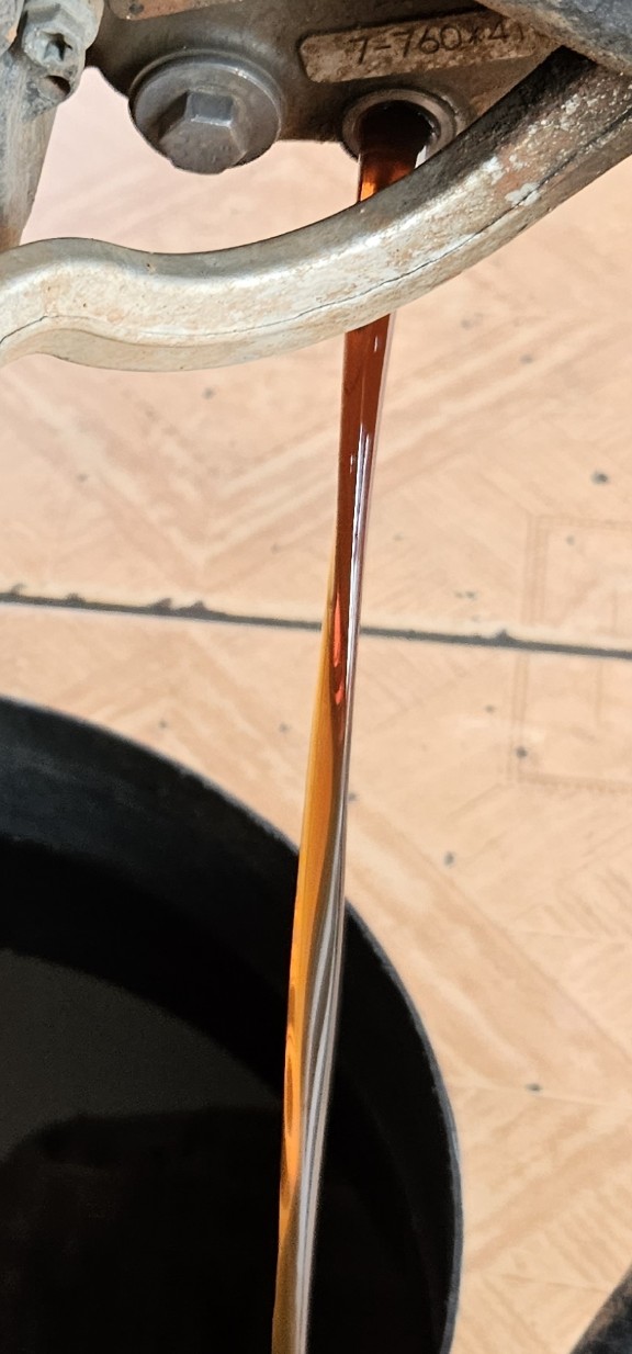

Danke für die Rückmeldungen die mich wirklich erleichtern. Entschuldigt die Verzögerung, aber im Wald ist kein Netz...
Die Rolle Dinger (und Ventilspiel) habe ich vor der Abfahrt geprüft und die Rollen mit Körnerschlag gesichert.
Das geringe Ventilspiel macht sich inzwischen stark bemerkbar. Wenn ich den Motor abstelle, muss ich 3-5 Minuten warten bis er wieder anspringt. In rund 2000 km, in Cusco, versuche ich Shims zu bekommen. Abschleifen ist vermutlich eine blöde Idee.

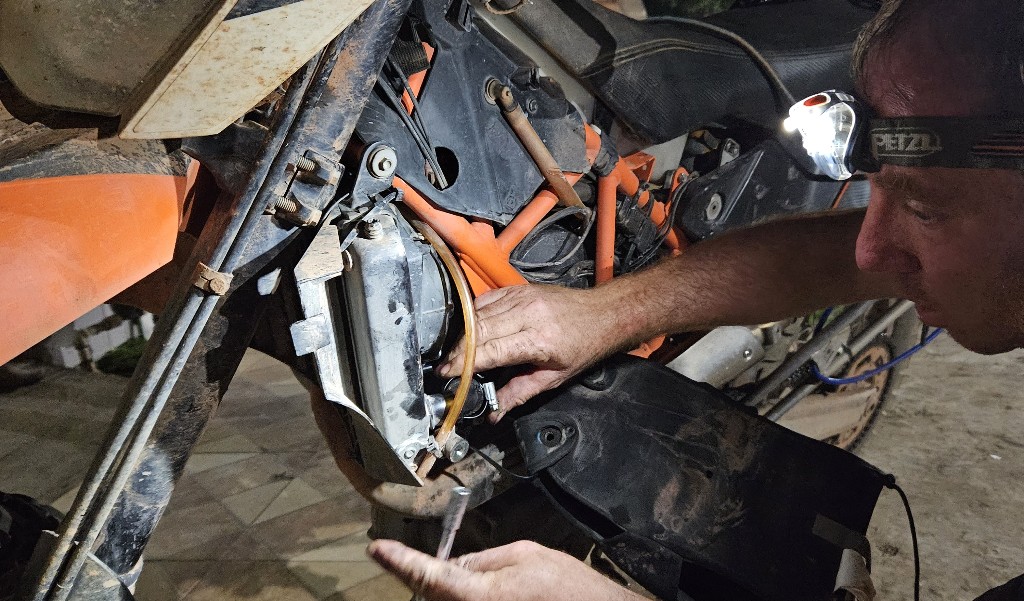

Habe heute nach 700 km nochmals Öl gewechselt. Der Milchkaffee ist verschwunden! Kein Wasser mehr im Öl. Jetzt zischt es, wenn ich den warmen Kühler aufmache, was ich als gut interpretiere. Durch den jetzt wieder vorhandenen Kühlwasser Druck ist heute eine Schnelle am Kühler undicht geworden. Neue Schelle verbaut. Morgen fahre ich wieder 500 km und kontrolliere Wasser und Öl.

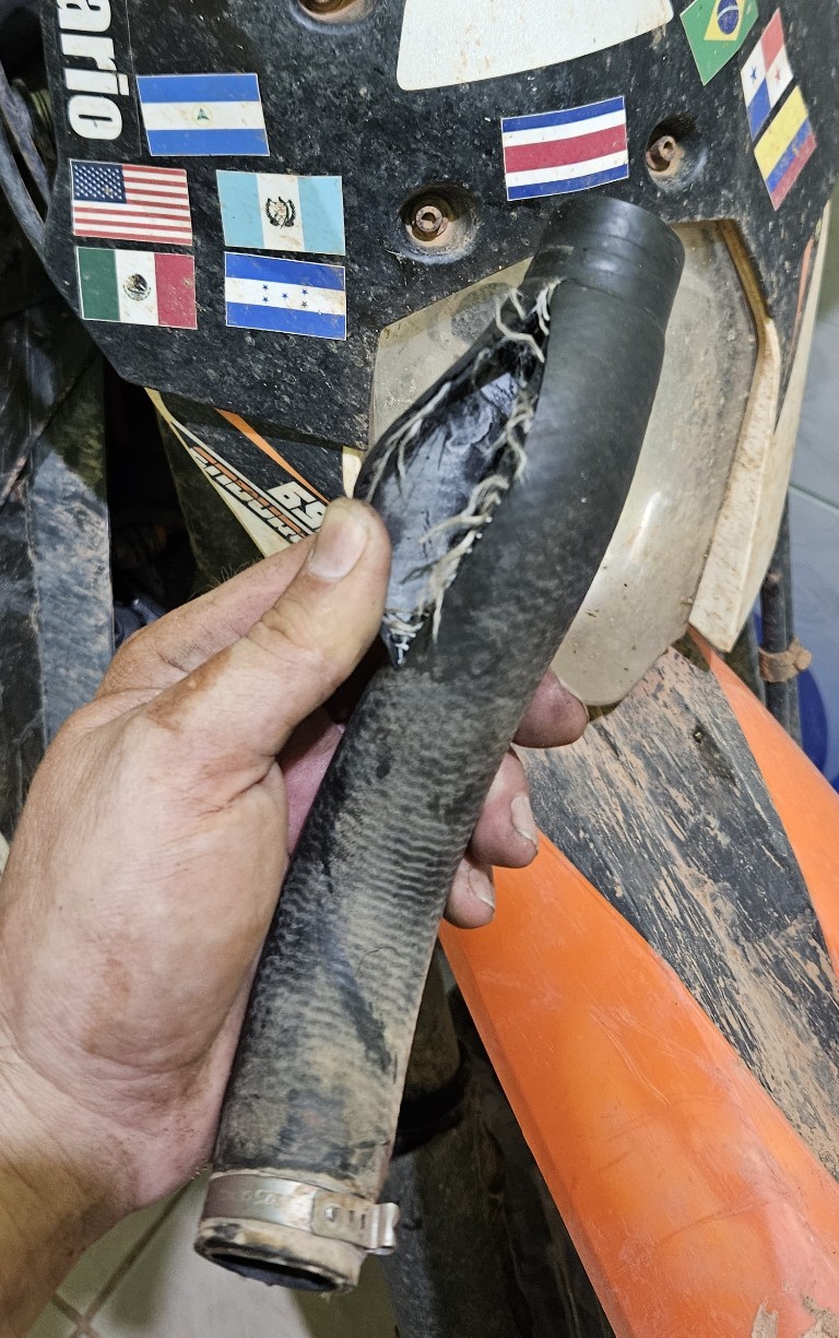

Als es dunkel wird explodiert mit lautem Knall der Kühlschlauch zwischen Kühler und Thermostat. Genau das willst du mitten im Amazonas eher nicht.
Jetzt ist ein alter Schlauch von einem Auto drinnen.
Warum explodiert ein Schlauch?
Kann es sein, dass ich ein übergeordnetes Problem nicht erkenne?
Gruß Wauschi

Schwarze Brösel, Zischen, Milchkaffee, abrutschende Schelle, geplatzter Schlauch: vielleicht doch Kopfdichtung? (kenne die Motorkonstruktion nicht)

Hätte ich auch getippt...
Diagnose mit Buschmitteln nicht so einfach.
Mach mal den Kühler auf. Motor laufen lassen und beobachten, ob sich blasen bilden/zeigen.
Sowohl bei kalten wie heißen Motor prüfen.

Beim Lada pickt manchmal der Deckel vom Kühler. Der Ausgleichsbehälter kann dann nicht ausgleichen und der Schlauch platzt wenn er net von irgendeinem Flansch flutscht. Schwarze Brösel kenn ich als sich auflösende Gummidichtung vom Ausgleichsventil vulgo Einfülldeckel...

Ich hab keine Ahnung von KTM, nur von Physik ... Es gibt eh nur zwei Möglichkeiten:
Kompressionsdruck im Kühlkreislauf (was sagt denn die Kurbelgehäuseentlüftung?)
oder
Überdruck aus der Erhitzung die nicht weg kann (Überdruckventil/Ausgleichsgefäß).
Kanns sein dass das Thermostat nicht aufmacht? Zeigt die KTM Kühlwassertemperatur an? Hat der Kühler einen elektrischen Lüfter?
Eigentlich will man ja Überdruck im Kühlsystem weil dadurch mehr Wärme abgeführt werden kann (das Kühlwasser kann heißer werden bevor es zu verdampfen beginnt). Könnte mir vorstellen dass man im Notfall drauf pfeift und mit einer Schlauchverlängerung nach oben (gegen Auslaufen) ein druckloses System herstellt um wo hin zu kommen wo das diagnostiziert und repariert werden kann.
Der Dichtring der Wasserpumpe ist richtigrum drin nehm ich an. Schaut auch original aus.
Pumpt es den Schlauch merklich auf wenn Du Gas gibst?

ist genug kühlflüssigkeit im kühlwasser, oder hast du nur wasser nachgefüllt? das könnte Einfluss auf den siedepunkt haben.

Das wär dann evtl. die Folge von obigem Mangel. Kann passieren, daß der vernietete +gelötete Teller sich löst (früher war das so, kenne neuere Modelle nicht).
