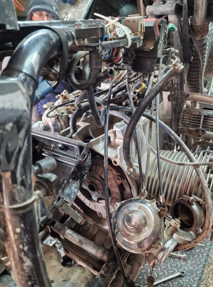

Sorry für keine Bilder aber ich bekomme das hier am Phone leider nicht hin.
Beiträge: 4017
Re: Anlasserproblem in Griechenland
Beitragvon urban » Di 04 Mär, 2025 21:41
Ja der Schwung muss raus sonst git es wieder Karies. Zum Glück gibt es in Athen Teile und Werkstatt. Der Bruder vom Nick lebt hier und schraubt an BMW. Also heute 200 km zu ihm gefahren...

Beitragvon urban » Mi 05 Mär, 2025 11:16
Die ganze Aktion war nach 3 Stunden beendet.
Das Biertrinken hat fast genau so lange gedauert. :-D

Beitragvon Mister B » Mi 05 Mär, 2025 11:18
Der Urban kann das das nächste Mal auch schneller. :-D
Wichtig ist auch der Austausch der Sechskantschrauben mit Inbusschrauben (Innensechskant)
am Starter und Luftfilterkasterl. Dann hat man weniger Gepfrimel.
Und beim Zusammenbau das Massekabel nicht vergessen, :omg: erspart ein Suchen. :grin:
