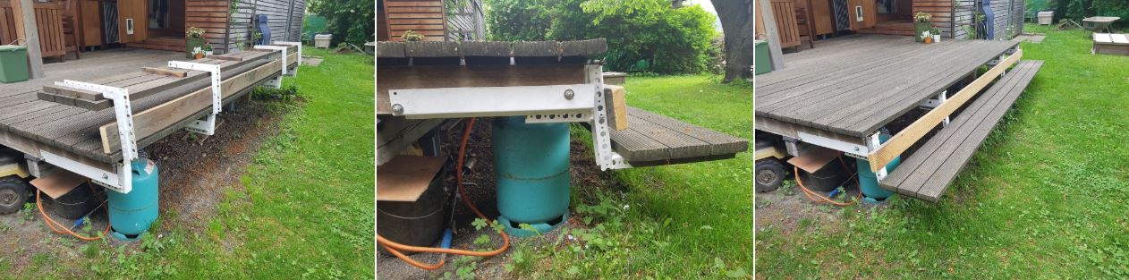

Also auch was von mir - ein wenig Heimarbeit im Garten. Resteverwertung. Vor allem waren einige Lärchen-Terrassenbretter zu viel da ...
Eine Tritt-Sitzstufe von der Terrasse in den Garten. Klappbar damit man unterhalb reinmähen kann und damit man an das dort gelagerte Zeug kommt ...
@Tomcat: das waren einige Teile von dem Ex-Hochregal das Du mir mal geschenkt hattest, aus der Karasch1. Weil die Beschläge gab es nicht, sind Schweiß- und Drehteile aus Resten ... leider auch der Korrosionsschutzlack der nur in weiß daheim war (als die Baumärkte noch zu waren):

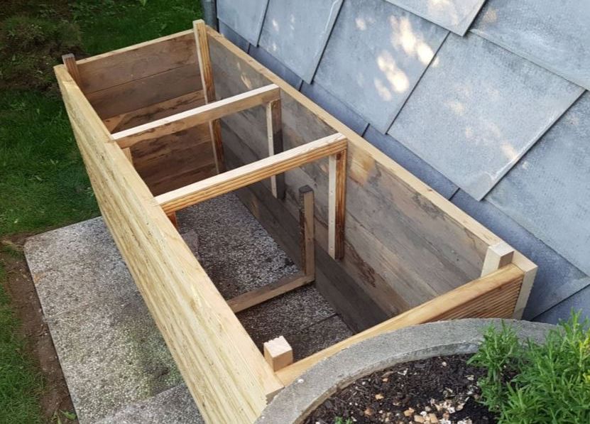

Und ein Hochbeet für Kräuter, Spezialgröße 160 x 60 cm. Noch zu füllen ...

4 Hochbeete war vor 2 Jahren, weil auf der Terrasse in KA so viel Platz war.
Eines folgte in Denkendorf. Alles aus Lärchenterrassenbohlen, wie bei Dir Andreas.
So aus der Erfahrung:
Ich habe die innen mit Teichfolie ausgesschlagen, die oben angetackert wurde (verhindert äußere Austrocknung).
Auf den obersten Rand kam Kupferband, weil das Schnecken gar nicht mögen.
Innenrein kam zuerst Schnittholz aus dem Garten. Darüber Kompost , der noch nicht fertig war.
Das schützt vor Staunässe.
Darüber Mutterboden und erst darauf entweder Hochbeeterde und dann ggf Anzuchterde.
Bei dem 2x1m großen Teil musste ich eine Edelstahlgewindestange ziemlich oben einspannen, weil die Erde das Holz ganz schön drückt.
z.Zt stehen hier Paprika und Tomaten und in KA Salat, Radis usw drin.
Ich hoffe daß die Eisheiligen bis morgen nichts anrichten, aber Noppenfolie zu haben, ist ein guter Plan.
In jedem Fall ist so ein Hochbeet eine feine Sache. :smt023
Viel Spaß damit

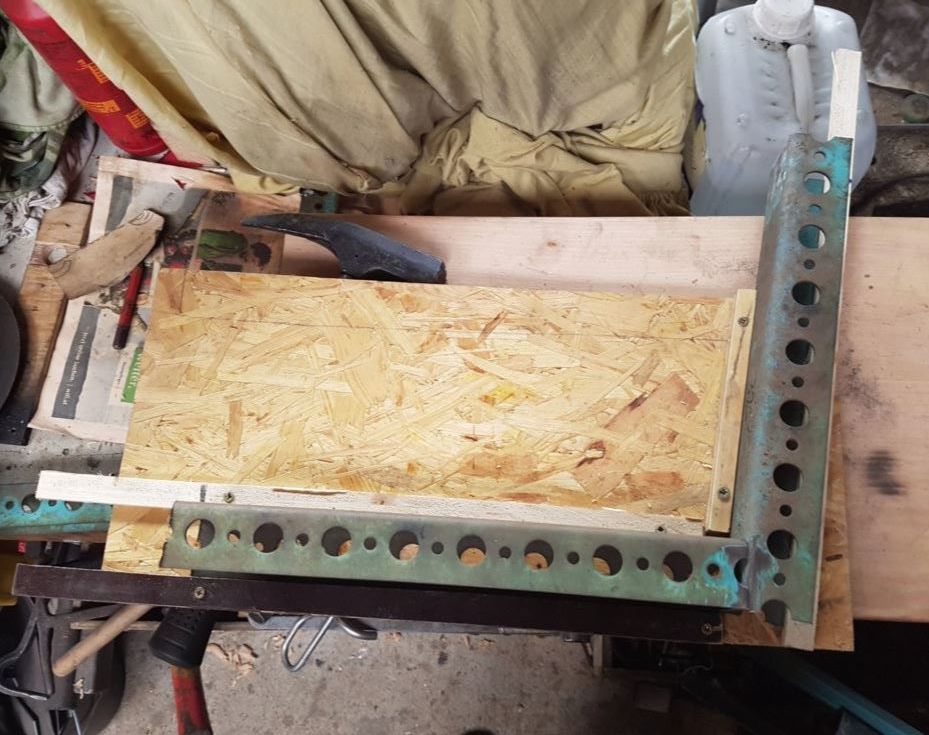

Die Ladelfläche im ersten Schritt aus bekömmlichem, sprich günstig verfügbarer OSB-Platte. Eine Kante sprichwörtlich versägt, grob geschliffen, einmal mit Parkettsiegel eingelassen, dann
die Kanten rundgefräst, geschliffen und nochmal eingelassen. Wahrscheinlich in Bälde zu ersetzen, weil... naja, das mit der Kiste...
An sich passt die ganz gut... ist robust, klappbar und insofern flexibel.
Das Lochbild der Platte hat seine Bewandnis in der Befestigung / Ladungssicherung... einmal gegurtet oder vielleicht auch nur zwei Querbohrungen und Splinte... saubere Sache...
