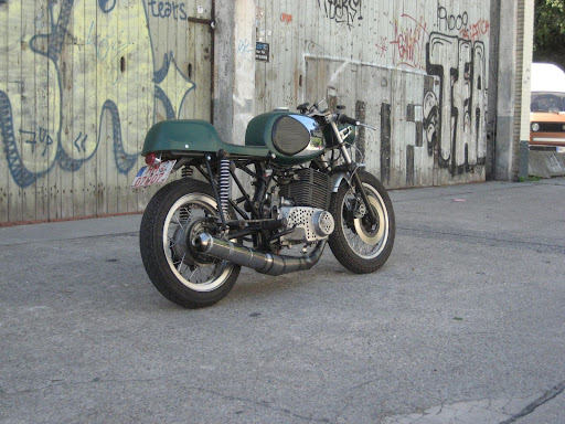

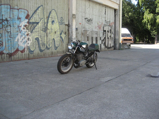

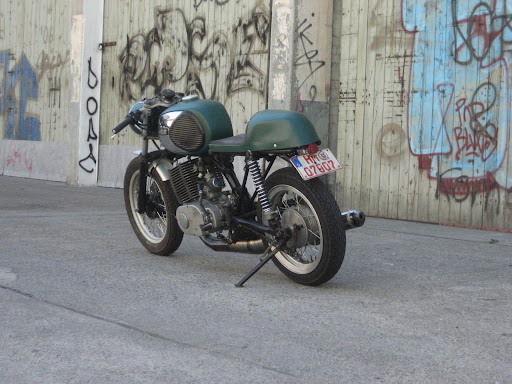

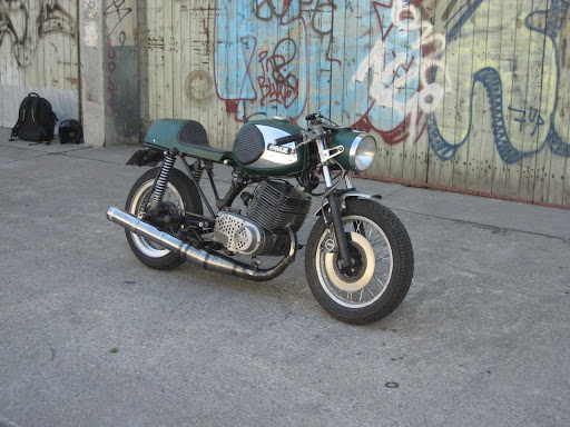

Ich hab die Unsichtbare dann halt frecherweise mal sichtbar gemacht. Hat sich gelohnt. Seht selbst:
Starkes Stück. Sogar gespanntauglich :-D .

ja, ne ganz hybsche :) inspirierend!1!!

Für einen Rasenmähermotor nicht unattraktiv :smt023

es soll ja auch ein dreirad werden.
hier noch aus dem eingangspost des themenerstellers:
Die Daten:
Vorderrad: umgespeicht auf 16" mit Scheibenbremse
Hinterrad: Hochschulter Felge mit NQ Reifen
Gabel: Federn gekürzt und alles überholt
Fußrasten: da nehm ich die hinteren und schalte andersrum, Bremshebel gekürzt und umgeschweisst
Lenker: Stummel von Telefix und Lampenhalter aus dem Zubehör
Motor: 300ccm Lang Tuning mit angepasstem Lang Auspuff, kurzer Vergaserstutzen, 30er Vergaser
Fahrwerk: alles Unnötige weggelassen und Sitzbank von Moto Guzzi-dafür Aufnahmen angeschweisst
Zündung: Vape
laut dem tuner soll das teil 35PS haben.

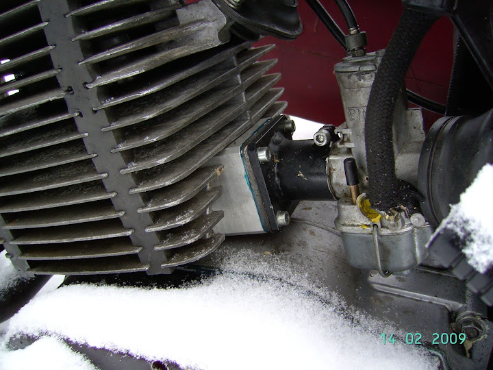

Wär nicht die erste ETZ, die Kreise zieht um hubraumstärkere Viertakter mit zuviel Zylindern und zuviel "american steel" als Hyftspeck :-D
Ich kenne eine - allerdings membrangesteuerte - die es auf so eine Literleistung bringt. Die so gewonnene Zeit geht allerdings beim Tanken wieder drauf :( (13 L/100 km :shock: ).
