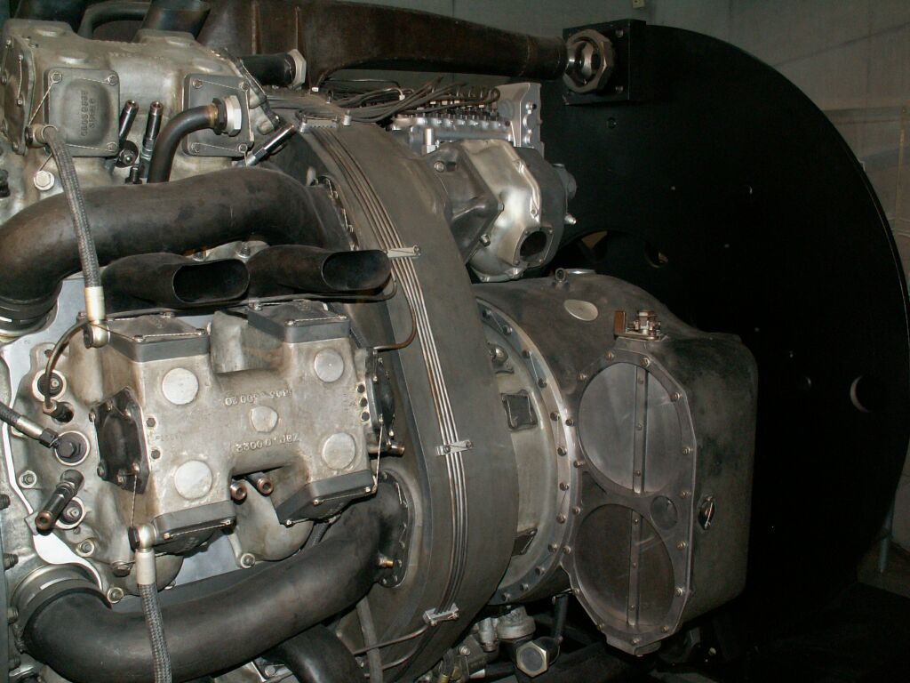

Eingespritzt wird aufs Einlassventil, also keine bzw. normale Ladungskühlung durch den Treibstoff. Ladeluftkühlung ist Luxus, für den nicht immer Platz ist. Die WW2-Flugmotoren hatten das auch erst zum Schluss. Die Luftmenge kann man auch am Lader regeln. Ist zwar ungewöhnlich, geht aber. Warum der da oben das so macht wie er es macht, wissen wir (noch?) nicht....
Hier einer der zwei mechanischen Lader des BMW803 2x2x7-Zylinder, gut sichtbar die einzige Drosselklappe..
