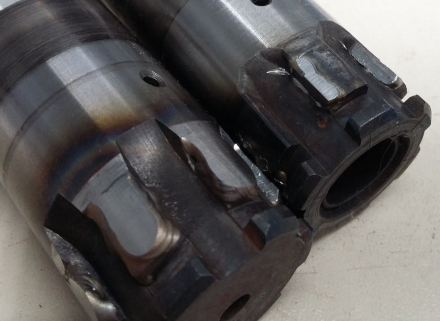

Noch alles da, nur nicht da wo's sein sollt' :ugly:
Beiträge: 18278
Beitragvon hiha » Mi 25 Aug, 2021 18:04
Aufschweißen und zurechtschleifen...

Beitragvon Arne » Do 26 Aug, 2021 06:24
hiha hat geschrieben:Aufschweißen und zurechtschleifen...
wollt ich auch grad vorschlagen

Beitragvon Richy » Do 26 Aug, 2021 06:39
Aber danach noch härten, oder?
Und wie?
Frage nur, falls ich mal in die gleiche Situation komme, man weiß ja nie.

Beitragvon hiha » Do 26 Aug, 2021 07:05
Hart aufschweißen, dann braucht mans anschließend nicht härten. Wobei der Tipp entweder nur als Scherz, oder im Fall der Fälle als Wüstenreparatur zu behandeln ist.
Eine Keilverzahnung einer Abtriebswelle hab ich schon mal erfolgreich hart aufgeschweißt, und mit HM nachgefräst, ein Kegelrad ist aber dann doch ein bisserl was Präziseres...

Beitragvon hiha » Do 26 Aug, 2021 08:26
Neue Zähne im Dentalhandel erwerben und implantieren. :ugly:

Beitragvon Christoph » Sa 28 Aug, 2021 11:18
High,
nem geschenkten Gaul, schaut man nicht ins Maul- es sei denn es geht gar nix mehr ...
Ne Keilnutwelle aufschweissen- da war mal was : viewtopic.php?f=3&t=7753
Aber nen Kegelrad, und dann noch ins Schnelle übersetzt ...
umso langweiliger und einfacher gestalted sich solch eine "Reparatur", wenn der Maschinenhersteller einfach ins Regal günstiger und noch verfügbarer Massenware gegriffen hat
