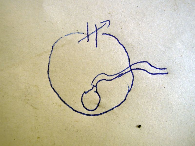

High,
liegt in etwa zwischen Teleskop und Langdrahtantenne, aufgrund der extrem schmalen Bandbreite brauchts eine gefühlvolle Hand am Kondensator.
Die grosse Schleife ist die Spule, die mit dem Kondensator einen auf die Empfangsfrequenz abstimmbaren Schwingkreis bildet. Mit der Kleinen Schleife wird dann induktiv das Antennensignal abgenommen- also so in etwa.

Als ich das Bild oben sah, dachte ich erst, du gibst deinem Enkel Aufklärungsunterricht :lol:

Immer nur Sxx im Kopp...
Aber daran hab ich auch gedacht. :fiessgrinz:

Aufklärungsunterricht- den leistet die Jutta beim melken. Ein Teil der Wiesen sind ja nahe beim Dorf. Manchmal kommen die Kinder aus der Nachbarschaft dann ganz regelmässig dazu, lernen zählen, haben jede Menge Fragen ...
