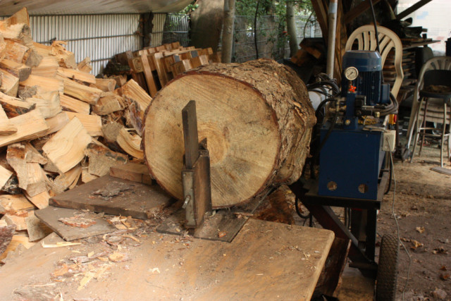

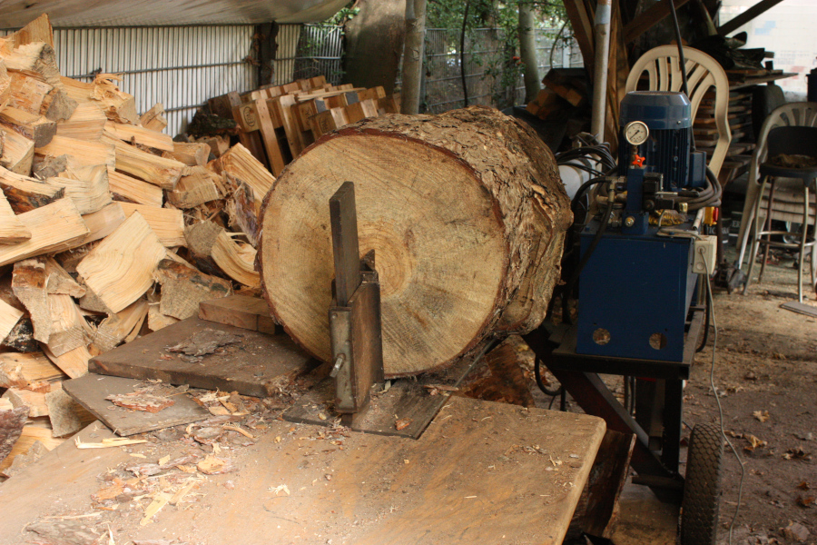

Nicht unbedingt rückenschonende Arbeitshöhe, aber dennoch: Respekt! :smt023

Beitragvon Aynchel » Di 15 Aug, 2023 11:35
Na so ganz unrecht hat er nicht
Da der Spalter am Dreipunkt hängt könnte man in problemlos anheben und sich eine halbwegs bequeme Position aussuchen
Die meisten Spalter arbeiten senkrecht

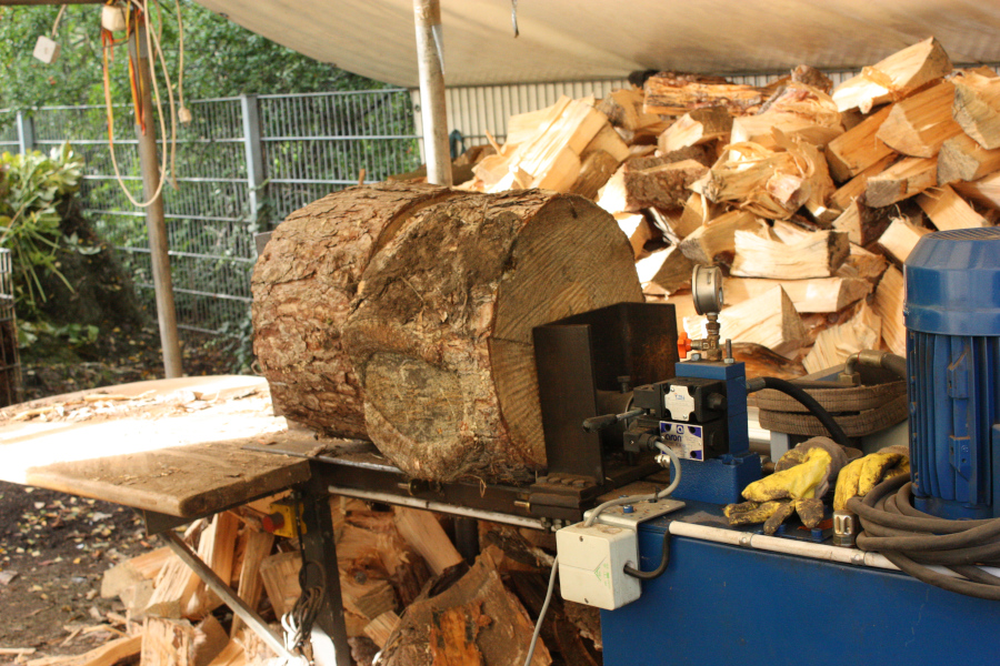

High,
damals als wir den Spalter gebaut haben,
viewtopic.php?f=13&t=5237&p=175376#p175376
hatte Rückrat noch ne andere Bedeutung ... ;-)

Beitragvon xs.rüdiger » Di 15 Aug, 2023 19:07
@Christoph
ich habe mir auch so einen Liegendspalter gebaut. Bei mir drückt der Stempel das Spaltgut gegen einen Spaltkeil nach hinten weg. Du hast den Spaltkeil am Stempel verbaut. Hat das Vorteile? Wenn ja, könnte ich bei m ir das noch mal ändern.

Beitragvon Christoph » Di 15 Aug, 2023 20:18
High Rüdiger,
wenn man mit einmal Spalten fertig ist hat Deine Anordnung eindeutig Vorteile zumal, wenn man ein Mehrfachspaltkreuz benutzt sich die Höheneinstellung einfacher bewerkstellen lässt. Bei mehreren Durchgängen insbesondere bei schweren Knüppeln finde ich unsere Anordnung besser, weil man die Brocken nicht immer wieder nach vorne holen muss. Dein Spalter ist ja höher. Da muss man sich dann Gedanken machen ob man auf der Vorderseite auch einen Tisch benötigt und wie breit der sein kann, dass man noch weit genug rüberreichen kann.

Beitragvon xs.rüdiger » Di 15 Aug, 2023 23:40
moin Christoph, danke für Deine Einschätzung, die ich gut nachvollziehen kann. Ich habe meistens schon auf Ofenlänge geschnittene Stämme, bei denen ich teilweise auch ein Spaltkreuz nehme. Allerdings bin ich manchmal aber auch zu faul zum wechseln, so wie bei denen auf dem Foto. :wink:
