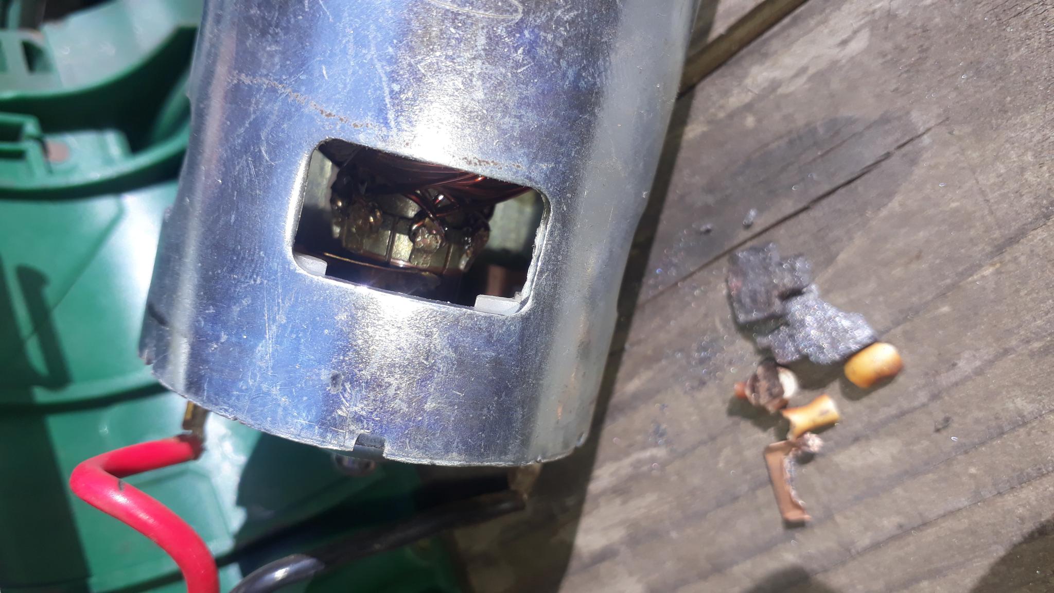

Na super, jetzt hat beim Baukreissäggestellschweißen die Akkuflex vom Lidl grad Teile vom Kohlenhalter und Kohlenstücke rausgehustet und aus...
Und gestern hab ich sie noch gelobt... :omg:
