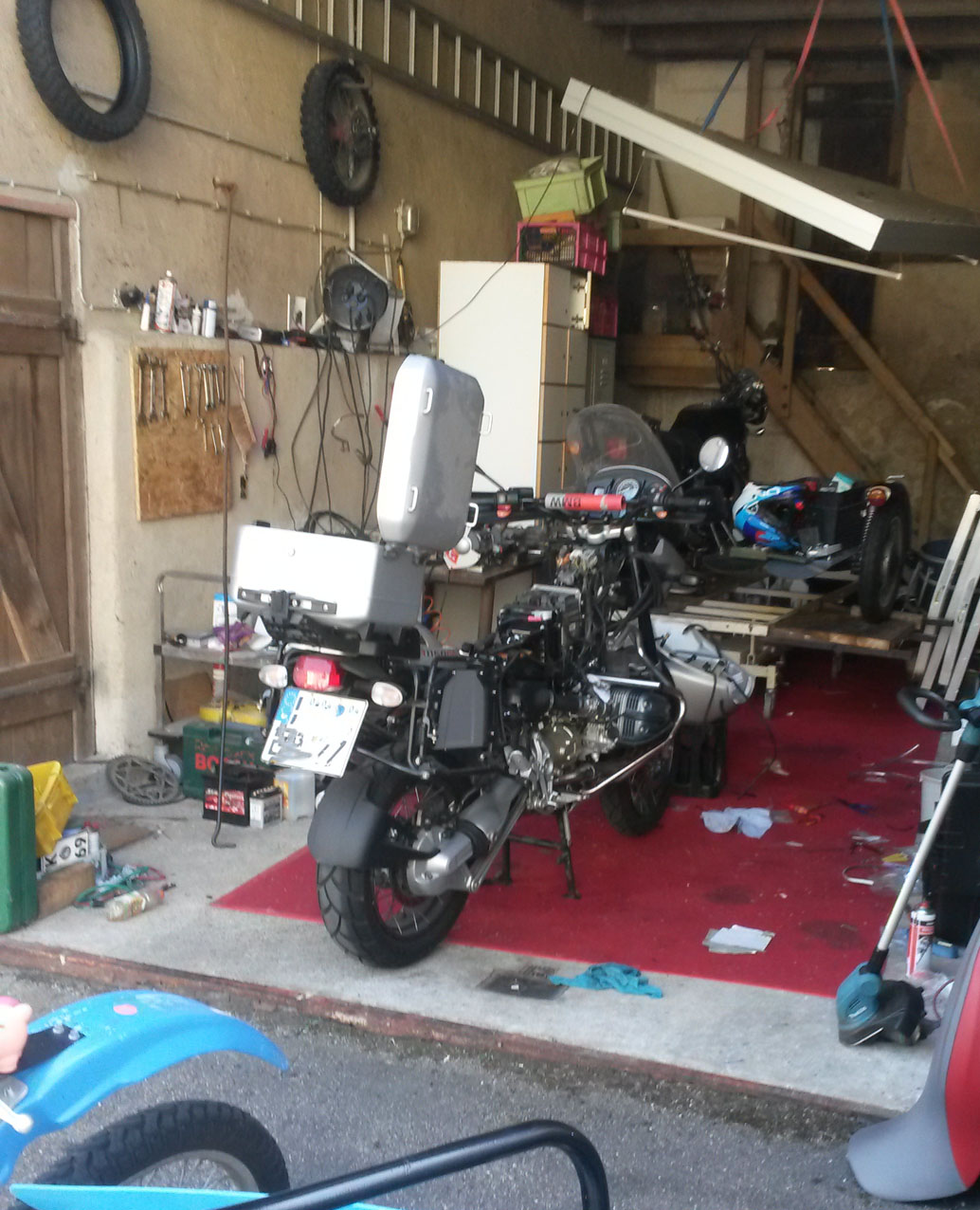

Mein Lieblingsprivatgartentürke schiebt mit mir sein auf dem Foto ersichtliches Stehzeug in meine Scheuer.
Ein CPC-Spritschlauchschnellverschluß ist undicht, nach 15 Jahren und 37tkm inkl. Urlaubsfahrten in die Türkei ---> eher sparsam bewegt also.
Okay, der Verschluß ist aus Plaste und somit altershalber morsch. Bei Zündung ein pumpt es Sprit in die Umgebung. Volle Suppe.
Also gut, er besorgt nicht ein, sondern 2 Schnellkupplungen, weil ihm der Verkäufer sagt, wenn die eine erst mal... . Die neuen sind einseitig Plaste und andersrum metallisch. :gruebel: Gibts doch auch durchweg aus Metall. BMW. Halt.
Kein Ding, kriegen wir hin. Weil der Verkäufer aber sagt, die Preßschellen seien teuer und wiederverwendbar, spart er die. In Folge sichere ich die Schläuche mit Schraubschellen nach, für mein Gewissen.
Beim Auseinandernehmen der furchtbar tollen Schnellverschlüsse verreckt ein Dritter, der allerdings 90° abgewinkelt ist, super. Ich schick meinen Spezi wieder 20 km los, einen Ersatz zu besorgen, am Altteil ist weder eine Rastnut noch ein O-Ring zu finden :gruebel: Wie hat das je funktioniert :gruebel:
Er kommt mit einem geraden Schnellverschluß wieder, trotz mitgenommenem Foto und der Ermahnung, der kaum technikaffine Verkäufer möge auf seine Explosionszeichnung schauen.
Na dann. Er mag nicht nochmal los, um gegen das abgewinkelte Teil zu tauschen, das exakt so gemacht und vorgesehen ist, um nicht irgendwo zu streifen und sich durchzuscheuern. Okay, ich verbau das auch so, brauch dann aber einen längeren Spritschlauch, den ich in dem Durchmesser nicht auf Lager habe.
Er macht sich auf zum örtlichen Autoschrauber - und kommt fast 2 Stunden nicht wieder. Nix da, den näxten Quadschrauber kennt er nicht und den Mopedisten muß er erst durch die coronische Hintertür aufsuchen.
Gut, verbaut, über 2 Tage und viele Stunden, nur wegen eines einzigen defekten Schnellverschlusses.
Jetzt hat er mich gutwillig/gutmeinend noch zu einer Probefahrt verdonnert - ich mag eigentlich mit dem Riesenbollen gar nicht fahren (keine Ahnung, wie da jemand über 50 und unter 1,80 überhaupt aufsteigt). Und benötige eine Ausrede momentan bzgl. Einkauf/Apotheke oder so. :omg:
Schaumermal. Einen Anhänger Brennholz hat er mir schon angedroht. Aber die Probefahrt verschieb ich. Ich mach die nur für mein Gewissen. Daß die Karre nicht gleich abfackelt. Und die Reparatur ihn hoffentlich überlebt.
