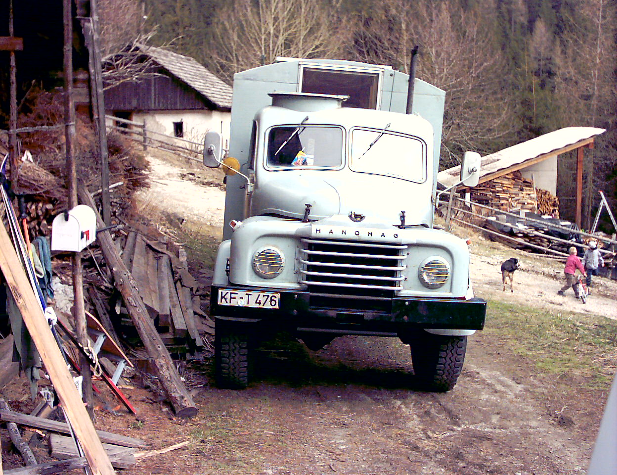

Schönes Bild. Ich weiß nicht warum, aber ich hab es mir heut schon ein paar mal angeschaut. Spricht mit mir.
