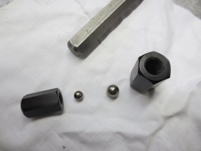

Es gibt verschiedene Methoden und Werkzeuge um die Stehbolzen einzudrehen, die meisten nehmen wohl zwei gegeneinander gekonterte Muttern. Klappt, aber da konnte ich mich nie richtig mit anfreunden, auch weil's einfach viel zu viel Gefummel ist. Ich benutze zum Eindrehen eine "Hutmutter" mit eingelegter Stahlkugel ...Hutmutter draufdrehen, Bolzen festziehen, Hutmutter runterdrehen, fertig. Kein gegenhalten oder sonstwas, da der Kraftschluß durch die Kugel sehr gering ist.
Bei den käuflich zu erwerbenden Hutmuttern wird es, wenn die Kugel drinsteckt, mit der Anzahl der noch vorhandenen Gewindegänge knapp. Daher und um einem Abriß vorzubeugen nehm ich passenden Sechskantstahl her und fertige daraus die Muttern in entsprechender Länge. Die Kugel noch mit ein wenig Fett eingesetzt und das Bestreben sich mit der Erdanziehungskraft selbstständig zu machen ist auch passé. Für die Stehbolzen bei meinen SR's braucht es M8 und M10*1,25, jede andere Größe ist aber genauso machbar.
