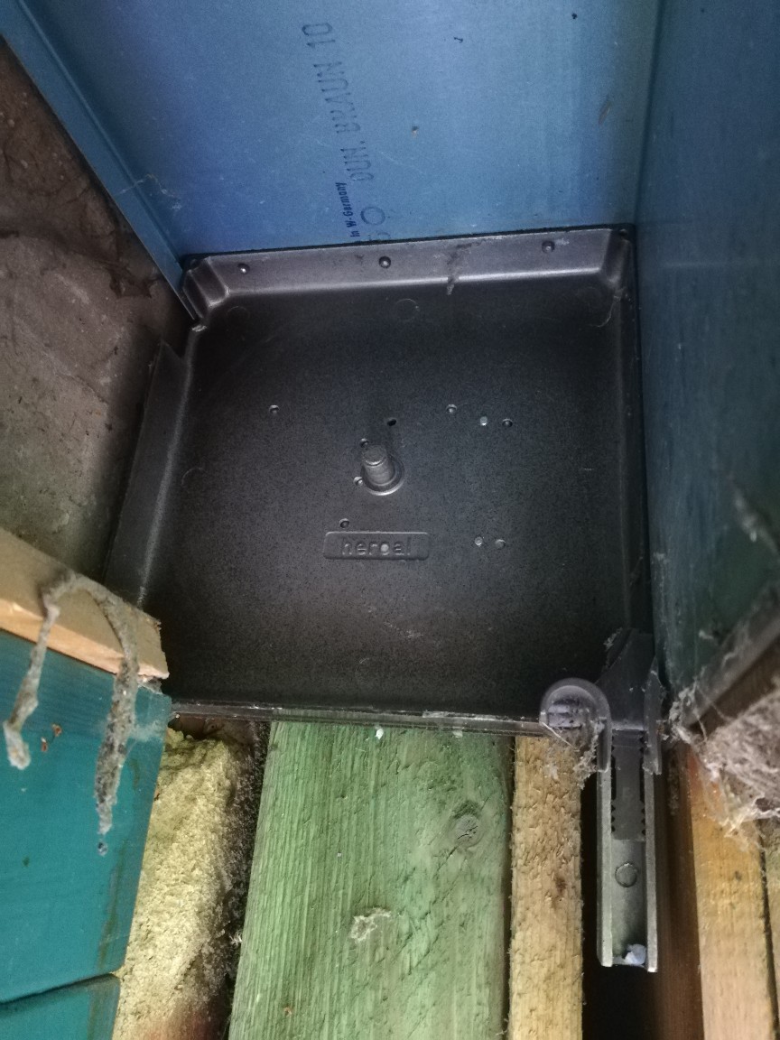

Gestern mal den nächsten Rolladen angegangen. Für den vorigen hab ich fünf Tage benötigt :omg:. "Rente mit Zeit zum Schrauben" muss ich falsch verstanden haben. :roll:
Dazwischen noch drei Bauanfragen bearbeitet (was ist los derzeit?) Dank Multitool hab ich die Welle fix geschlachtet, weil sich die Walzenkapsel samt Gurt- und Begrenzungsscheiben nicht zurückziehen ließen. Dabei festgestellt, dass die 170er Scheiben gar nicht durch die 140er Öffnung passen :gruebel:. Nun losfahren und passende Teile suchen. "unverklebte Walzenkapseln" "28er Lager", am besten künftig 135er statt 170er "Gurt- und Begrenzungsscheiben" 40er "Teleskopwellen", falls es das gibt. Am besten gleich 3x das Ganze, weil noch zwei weitere warten. Was man nicht alles lernt - und unternimmt, damit es die Liebste abends dunkel machen kann. Was ich überhaupt nicht mag, wenn ich frühmorgens nix sehe draußen.
Bin mal gespannt, wie sich das Wespennest hinter der Fassade so verhält, wenn die Sonne drauf steht. :-|
