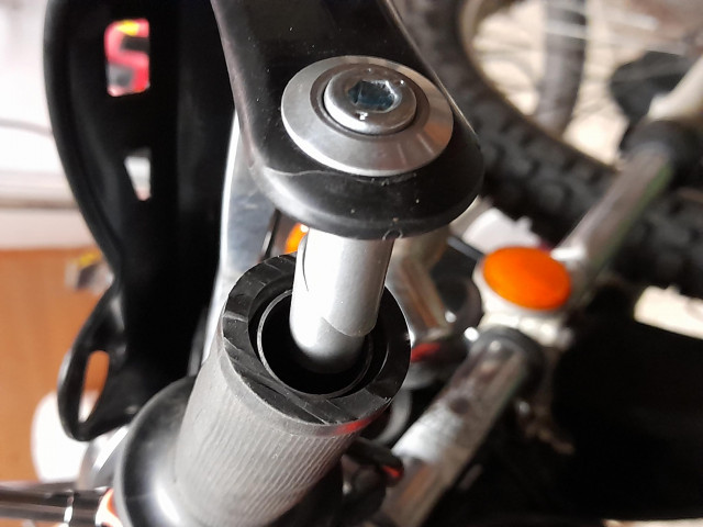

I bin zu blöd um an Griffschutz zu montieren :omg:
Irgenwas paßt da net...

Für die Schelle am Lenker waren Adapter für 22 und 28mm dabei.
Aber wie soll man mit dem Röhrl eine Klemmverbindung zusammenbringen.

du musst das schon vor dem reinstecken soweit gegeneinander verspannen, dass es gerade noch so reingeht. zur not selber ein röhrchen schnitzen mit grösserer bohrung, damit sichs weit genug gegeneinander verschieben kann.

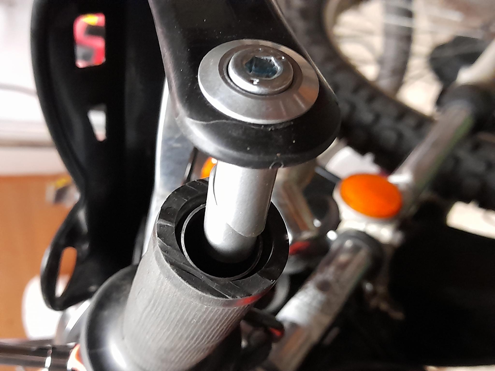

I kenn des von Ochsenaugen, Lenkerendspiegel und Radllenkern und Sitzen. Aber der Lenker hat innen ca 18mm und des Trumm is 10mm stark, mit einer M8 Schraube drinnen. Das verspannt sich genau um 2mm und 6mm bleiben frei. Des funktioniert so net, is völlig unlogisch...
Am Foto ist es maximal verspannt.

Wenn man so einen Protektor neu kauft, sind immer 2 Sätze Klemmröhrchen beigepackt, dünne für dickwandige Alu Lenker und dicke für die dünnwandigen Stahllenker. Weil ich für den TÜV auf originalen Stahllenker umgerüstet habe, musste ich mir neue Protektoren kaufen, weil die dicken Klemmrörl waren inzwischen nicht mehr auffindbar.
Ich glaube so um die 24 Euro hat das gekostet beim Louis. Ich wollte mir die Bastelei nicht antun :oops:

Drehbank, Stück VA-Rund auf 16 mm abschruppen, Loch 10 mm mm Bohen und das Ganze schräg aufsägen.

Oder die alten nehmen, die in der Puch als Lenkerstopfen verbaut sind. Weil bei meinem Acerbis-Set vom Auner war zwar für außen eine Auswahl Klemmschellenunterlagen dabei, für innen nix, nur das schmale Röhrl mit Wurfpassung.
Machen kann man sowas immer, nur wenn ich des kauf, dann sollte es doch komplett sein
Aber egal, inzwischen ist beim Montieren das äußere Aug gerissen. So ein Graffl. Schad ums Geld.

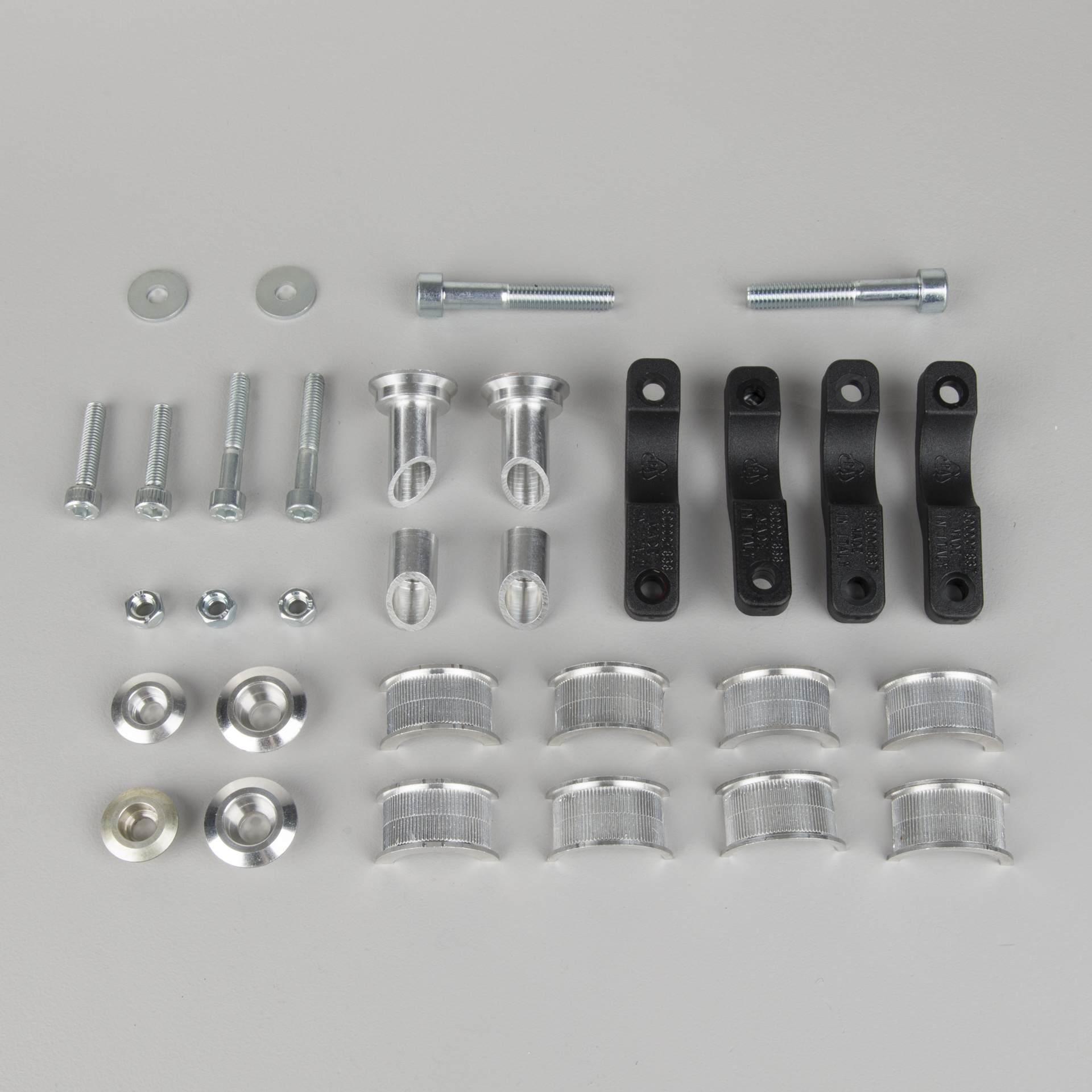

Des war des Montageset...

Nana, so schnell geht des net. Mit Bund und oben 10er und unten Loch für M8 Gewinde, rändeln...

Selbe Problemstellung bei der 125er von einem Freund.
Lösung: Gartenschlausch drüber und dann verbaut.

Stück Stahl mit Innengewinde, anpunkten, fertig.
