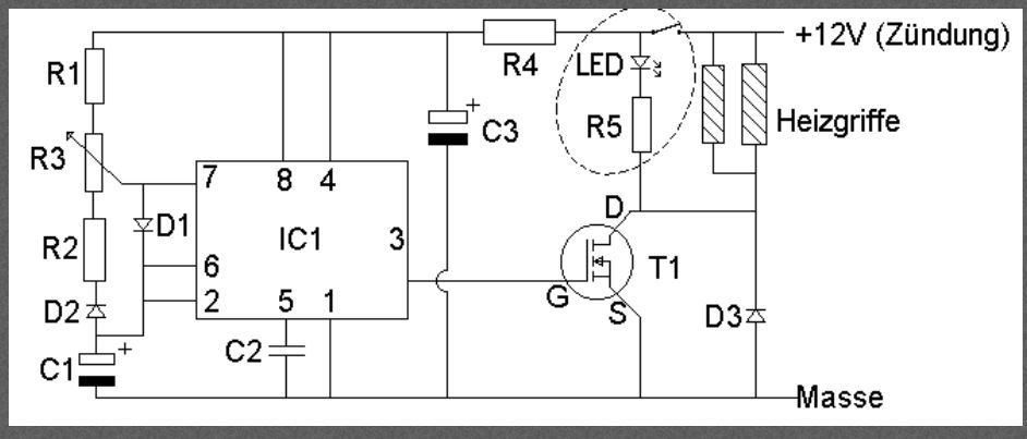

Vielleicht hol ich mir die Teile für die oben erwähnte PWM-Schaltung plus Varistor und bau die einfach mal.

Bei ama... schreibt wer, daß die Dinger unangenehm fiepen.
Bei Dir auch?
Daß das Teil etwas hochfrequenter sein muß, damit die LED nicht flackern, ist klar.
Daher war ich ja froh, so eine extrem niederfrequente Schaltung zu finden, leider macht die wohl Probleme.
Da waren Deine 6 Jahre guten Erfahrungen DER Kaufgrund.
Ich bau jedenfalls die niedrigfrequente Schaltung nach, mit Schutzbeschaltung davor.
Wir werden sehen.

Die oben verlinkte Schaltung mit dem 555er ist bereits vor 30 Jahren im Schaltungstechnikbuch gestanden und 100.000fach bewährt. Einen grundsätzlichen Fehler gibts also sicher nicht, allenfalls die Dimensionierung von ein paar Bauteilen könnte ein vorzeitiges Ableben verursachen.

Ich vermute, der 470 µF Kondensator ist anfällig.
Da hätt ich einen in der Krabbelkiste gehabt, aber zum Glück genauer draufgesehen: nur bis 10V.
Für 63 V hab ich da mit erträglichem Ausmaß und Preis nur 1 gefunden.
Mit Schutzschaltung (Varistor?) sollte das aber funktionieren, oder?

ICH schätze, der 1myF isses. Vielleicht wird er zu scharf entladen...

Abhilfe?

Heute hab ich einen Kollegen getroffen, der beruflich mal was mit Mikroelektronik an Fahrzeugen zu tun hatte.
Sein erster Kommentar zur Schaltung im Anhang: "Ähemm, was soll denn die Diode D3?".
Oft wird bei solchen Schaltungen zwischen drain (D) und source (S) eine Diode geschaltet, das ist bei DIESER Schaltung aber sinnlos.
Varistor, Snubber usw. wäre sehr sinnvoll.
Und er hat gefragt, ob die Heizgriffe eine gewickelte Spule darstellen, denn wenn, würde diese induktive Last auch Spannungsspitzen beim Abschalten erzeugen.
Gemeinsame Versorgung für Schaltung und Verbraucher wär auch ungünstig, meinte er.
Wir haben dann über eine zeitgemäßere und fast unsichtbare Lösung für die Regelung nachgedacht.
Vorstellung demnächst in einem neuen Fred.
@schnupfhuhn: Ans Blinkerrelais kommt eine Freilaufdiode, danke für den Hinweis!
