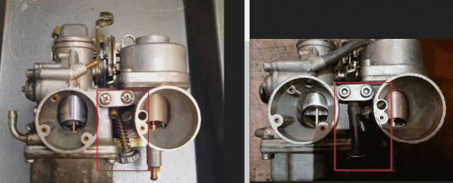

Man sieht es auf Deinem Bild schlecht weil im Schatten, aber kanns sein dass sich Deine Standgas-Anschlagschraube aufgelöst hat?
Vergleiche mit meinem Vergaser von der 500er Version 55W (links):
Re: Panne nachts im Wald - Tipps?
Di 05 Jul, 2022 14:49
Gutes Auge! Die Schraube ist noch da, aber ob die Spitze noch da ist, wer weiß?

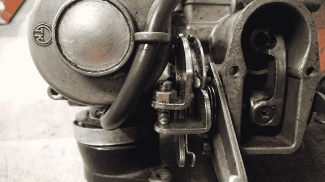

Teil Y1 müßte auf deiner Explo Zeichnung die oberste Schraube der Baugruppe 15 sein, Teil X1 gehört auch dorthin, ist aber auf der Zeichnung nicht zu sehen.
Da müßte auch noch eine Feder irgendwo herumkugeln.
Auf der Betätigungsachse des Primärschiebers sitzt (innerhalb des Gehäuses) dieser kleine Hebel (mit Kreuzschlitzschraube auf der Achse gesichert)
In diesem Hebel ist ein weiterer Hebel eingehängt (mit einem Kugelgelenk) dieser Hebel ist dann wieder mit 2 Schrauben im Schieber verschraubt (da drunter sitzt auch noch eine Feder) Das ganze ist die Baugruppe 15.
Hab grad keine Zeit für Fotos, ich hoffe das ist verständlich.
Gruß, Simon

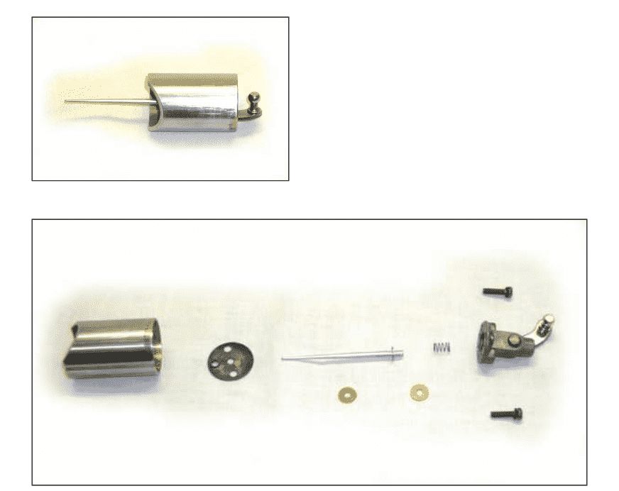

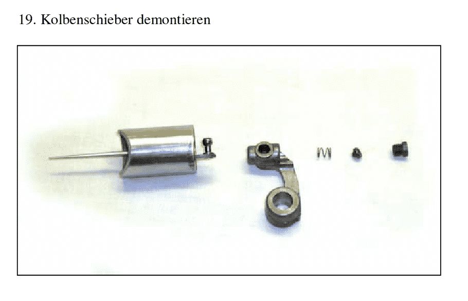

https://www.xt-foren.de/Files/vergaser- ... ei_43f.pdf
Bei Punkt 19 werden die 3 Teile gezeigt, allerdings in für mich unlogischer Reihenfolge.
Ich such jetzt eine passende Feder.

Ich hab keine passende Feder hinbekommen.
Durchmesser vielleicht, aber dann zu schwach.
Den Kellerboden hab ich lange, lange nach der originalen Feder abgesucht, keine Chance.
Wenn ich ohne die Feder zusammenbaue und die Schraube festziehe, wird der Schieber sehr schwergängig und würde eingebaut nur mit dem Schließerzug nach unten gehen, das kann es ja nicht sein.
Ich stell mir vor, daß mit montierter Feder die Schraube so eingestellt wird, daß alles noch leichtgängig ist, und die Schraube sich nicht losdrehen kann. Wie bei der Leerlaufgemischschraube.
Ich kann auch nicht erkennen, wie herum das kleine Stahlstück (grüner Pfeil) eingebaut wird. Mit dem Stift nach oben würde zu der Bohrung in der Schraube (blauer Pfeil) passen. Aber egal wie herum ich es einbaue, wenn ich die Schraube über handfest anziehe, wird der Schieber zu schwergängig und kommt ohne Nachhilfe nicht in die Leerlaufposition.
Was tun? Schraube einkleben? Schraube (blauer Pfeil) und das darunterliegende Stahlstück (grüner Pfeil) einfach weglassen? Der Schieberarm kann eigentlich nicht von seinem Platz weg. HmmHmm :gruebel:
Mi 06 Jul, 2022 10:48
Hi,
die Kugel des Schieberarms kommt zwischen Schraube (blauer Pfeil) und Gegenstück (grüner Pfeil), deswegen haben beide eine "Pfanne".
Also in den Hebel zuerst die Feder, dann das Stahlstück, mit Führungsstift in Richtung Feder, dann die Kugel vom Arm (Feder und Stahlstück zusammendrücken zum einfädeln)
Dann die Schraube- festziehen!
Mit deinem Link zum xt-forum kommt übrigens eine "Ersatzgrafik"
Wenn sichs ausgeht mach ich heute Abend ein Foto.
Gruß, Simon
