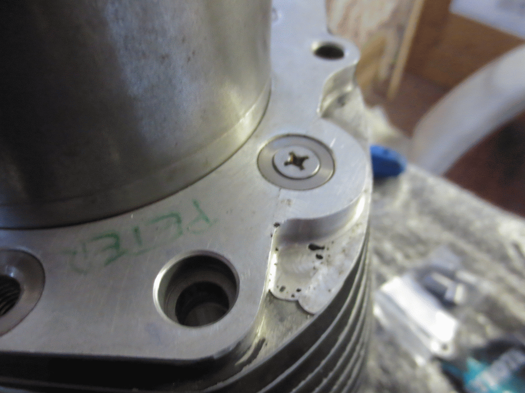

Beitragvon Straßenschrauber » Mo 15 Apr, 2019 09:21
Zugverstärkung, neue Variation. :smt023
Hoffentlich hält das.
Wieviele davon?

davon gehen wir aus,
5 fach in meiner üblichen Art und zusätzlich noch viere alles in VA zwecks Wärmedehning Anpassung

Beitragvon Straßenschrauber » Mo 15 Apr, 2019 16:49
Jetzt macht's mal nicht so spannend!
Bitte einmal eine Totale, mit allen 9 Verstärkungen.

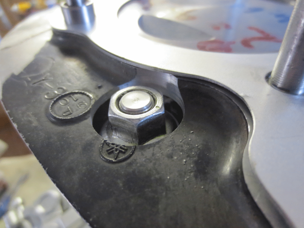

Beitragvon mike58 » Mo 15 Apr, 2019 18:36
Die ersten sind bekannt
,mit etwas räumlichen Vorstellungsvermögennach vollziehbar. Die ersten 5 als Verlängerung und ankerpunkt am Zylinderfuß, die nächsten 4 mit Ankerpunkt im Zylinder selbst zugankrt sieht man auf dem zweiten Bild, wo unser Straßenschrauber nur den ausgespindelten Block gesehen hat den Wald vor lauter Bäume nicht. Tip Mühlbauer Lantenhammer nehmen die erste Rippe als Widerlager, bei uns sind es mehr. Wie wir das Problem gelöst haben, würd ich gern für mich )uns behalten, da es ne Menge Arbeit und Zeit war und erst im Praxistest erprpbt werden soll. bei der oben genannten Version die man bei GTV- Rennen nach wie vor gefahren wird und oft Zylinderrisse aufweisen können aus dieser Not kam der Kunzinger Zylinder zum tragen Premium Stoff unsere Version ein Art Plan B, vorerst sind zwei Varianten im Versuch am Start, einmal die XL Version vom Peter mit 9 Zuganker und der wird das im Gespann gewiss nicht schonen und eine weitere nur 4 fach verstärkte mit 90er Bohrung beide Leitungsmäßig dem Maximum angenähert um brauchbare Alltagsvarianten davon ab zu leiten, in meinem Hinterstübchen geistern noch ein paar andere Ideen herun+m.

Beitragvon Straßenschrauber » Mo 15 Apr, 2019 21:10
Ah ja, die langen Bolzen ...
Kannte ich so noch nicht, geschickt! :respekt: Danke für's Teilen!
Kuntzinger, ja, nicht billig, aber bei dem Aufwand ...
Und Nikasil geht dann auch.

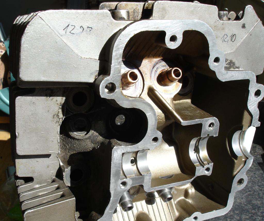

Beitragvon hiha » Mi 17 Apr, 2019 09:29
Aus der Experimentierküche: Neue Führungen für des Schwagers DR600-Kopf, endlich eingeschrumpft und ausgerieben. Zwei Graugusserne (die für einen Peugeotmotor gedacht waren) für den Einlass, zwei Selbstgeschnitzte aus irgendwas sehr kupferhaltigem (Versuchswerkstoff aus Österreich :fiessgrinz: ) für den Auslass...
Jetzt noch neue Sitzringe fertigen und einschrumpfen, vorher noch die Sitze für die Sitzringe rund und zentrisch aushungern.
