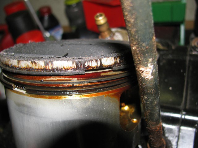

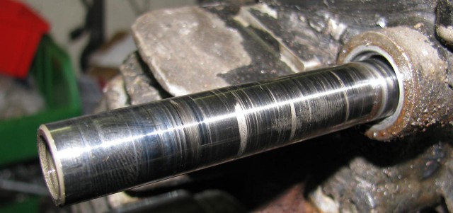

Den Rotax-Motor aufgemacht.
Das kalte Grausen bekommen:
Palim Palim, eine Flasche Kipphebel samt Welle bitte. :smt013
Kolben is auch nimmer ganz frisch. Hoffe, das ist nur Dreck...
