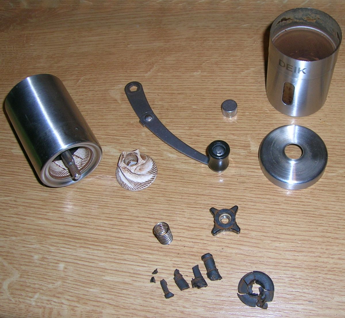

Beitragvon Meister Z » So 23 Mai, 2021 09:36
Blöd, aber nicht wirklich schlimm... :floet:
meine Cafe-Mühle hat heut früh "vor dem ersten Cafe" den Geist aufgegeben... :omg:
Edelstahlgehäuse und Keramik-Mahlwerk und dann so ein blödes zerbröseltes Mitnehmer-Plastikteil was zu einem Totalausfall führt...
mal schaun was ich da basteln kann... hab mein Wegwerf-Gen verlegt... :ugly: Gryzi, M.
