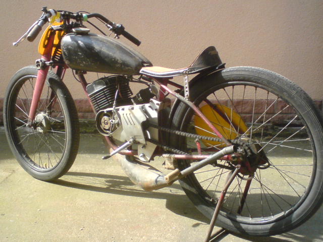

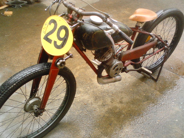

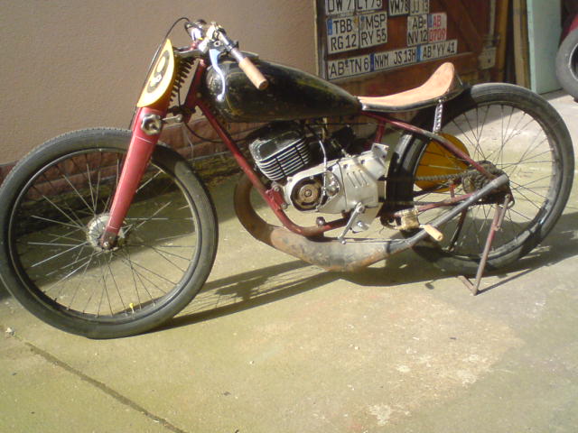

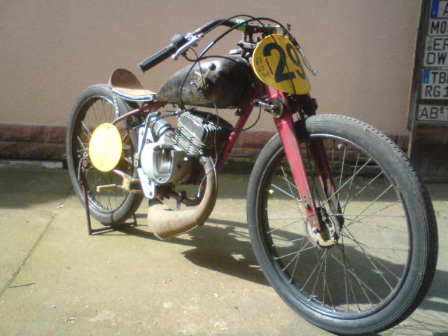

So nun auch mal ein paar Bilder Justus :fiessgrinz:
Gruß Arno :weg:

oh, neuer bigblock! wo war der denn drin?

Ambitioniert aussehende Sekundärübersetzung :D :smt023

Der war mal in einer Suzuki Gt /GD 125 verdaut ,mit Drehschieber.
Die Sekundärübersetzung ist 1 :3
Da wird der 1 Gang schon die max zulässige Geschwindigkeit der Reifen erreichen
Auspuff Birne ist von einer 125er Aprillia
Rahmen Hercules 98ccm bj48
Räder von einer Miele 98ccm
Tank Vorkrieg Wanderer
Höcker Eigenbau ,altes Blech u.nen Lederfetzen
Gruß Arno

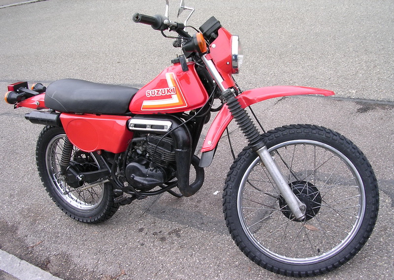

Wenn das wirklich ein TS 125 Motor ist, dann wird man das ganze Getriebe durchschalten müssen.
Es beginnt mit der Leistung bei 6000upm und endet bei nervenzerfetzenden 9000upm und ca 15PS.
Einmal aus dem Bereich raus und die Zwiebacksäge erlahmt. Der Verbrauch hält sich dabei mit 7ltr/100km in Zwädaggtergrösse. :omg:
Der Rennpuff ist ein Blender, denn selbst die SerienTS125 hatte eine Birne, die aber rechts unterm Sattel in einem Muffler mit DBeater endete.
Im übrigen wären TS400 und DT 400 die Krone dieser Huddels, weil da echt Spass für viel Sprit aufkommt.

Helmut den Original Auspuff zu der Suzuki hab ich noch .Der hatte keine Birne ist auch keine Ts weiß es aber nicht mehr genau
Entweder GD Gr Gt

Beitragvon Rei97 » Fr 24 Mär, 2017 19:02
Die TS125 sieht so aus:
