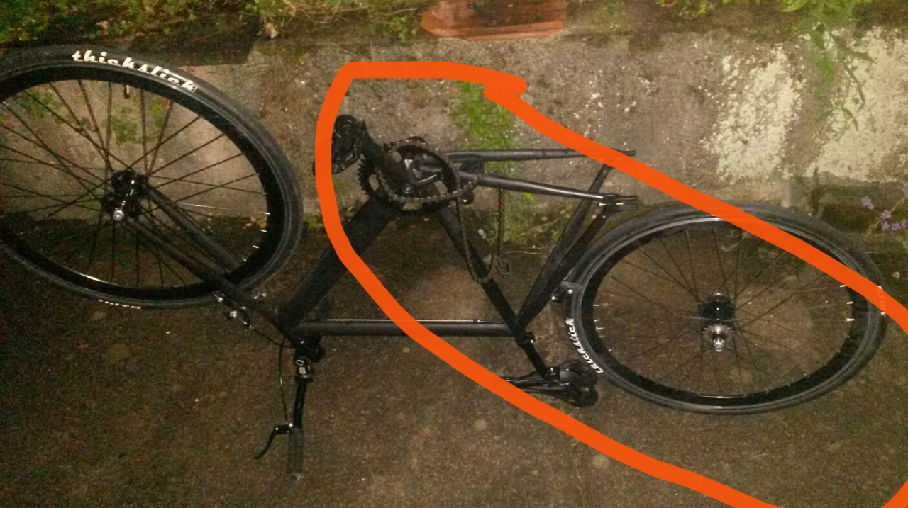

Weil nur langweiliger Fußball stattfindet, der ja eh, wissen schon, verboten gehört, zumindest profihalber, gedachte ich, mal eben schnell am Fixie das Hinterrad umzudrehen; von Freilauf auf Rücktritt. Um das mal auszuprobieren, das war ja sowieso die Intention.
Ist ja nix dran, ergo sollte ein Gabelschlüssel reichen.
Zwei Muttern auf, Rad raus, umgedreht - Knoten in der Kette und im Hirn.
Irgendwas paßt nicht.
15 x gedreht, gewendet, probiert, versucht.
Einbruch der Dunkelheit, mal wieder überraschend.
Morgen mal den Knoten aus dem Hirn zu drehen versuchen :ugly:

Roll hat geschrieben:Blöd und nur ein bißchen schlimm:
:omg: :roll: :grin: :grin: :lol:

Der Knoten aus Kette und Rahmen ist noch nicht raus...
Do 24 Jun, 2021 08:21
die kette vom kettenrad abheben, die schlaufe nach hinten rausschieben und das wars. :wink:
du hast hinten ja noch ne kleine schlaufe, das hebt sich dann auf.

Myke hat geschrieben:die kette vom kettenrad abheben, die schlaufe nach hinten rausschieben und das wars. :wink:
Danke Myke, ist eh schon drauf. Nebenbei hab ich noch ein wenig über die Innereien und gefühlte Anzugsdrehmomente so einer Flip-Flop-Nabe gelernt, da sich die innere Verschlußmutter mit aufgedreht hatte....
