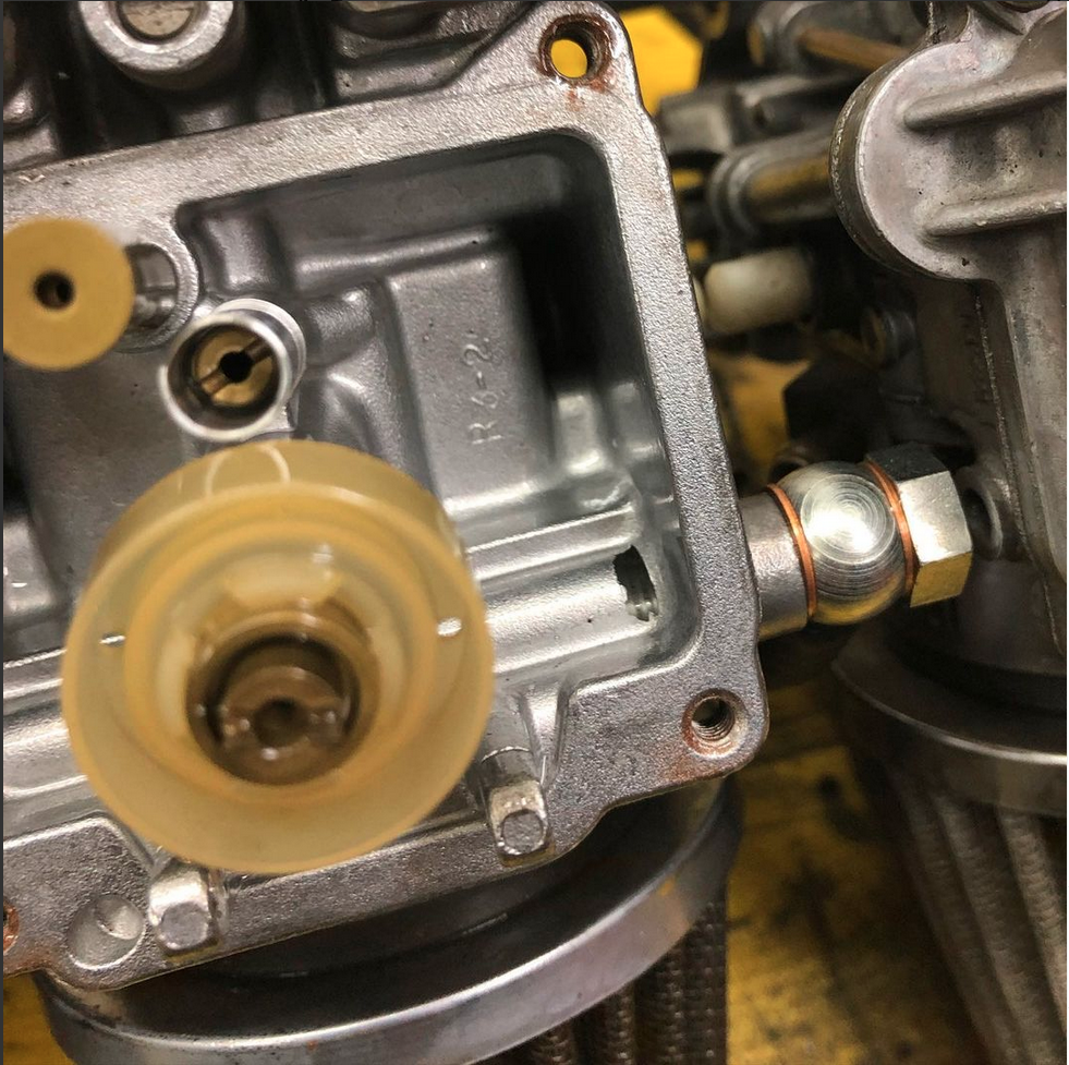

Heute den neuen Flachschieber ans XS-Triple Gespann rangehalten, Benzinhahn auf und schaut eigentlich gut aus und dann Benzinüberschwemmung deluxe. Klare Sache - Schwimmer hängt... nein, beim Gewindeschneiden zu tief gekommen und den Benzinkanal in die Schwimmerkammer durchstoßen. :omg:

Blöd, aber nicht wirklich schlimm.
Danke für's Zeigen!
Das ist leicht reparabel, ich würde das so machen:
Passend gemachten Innensechskant-Gewindestift mit was benzinfestem einkleben, J.B weld z.B.
Der Benzinkanal sollte natürlich durchgängig bleiben.
Welches J B weld benzinfest ist, steht hier: viewtopic.php?f=3&t=19247&p=422382&hilit=weld#p422382

Ich habs geschweißt, aber ja. Das XS Gespann ist heut‘ zum ersten Mal gelaufen mit den Vergasern.
