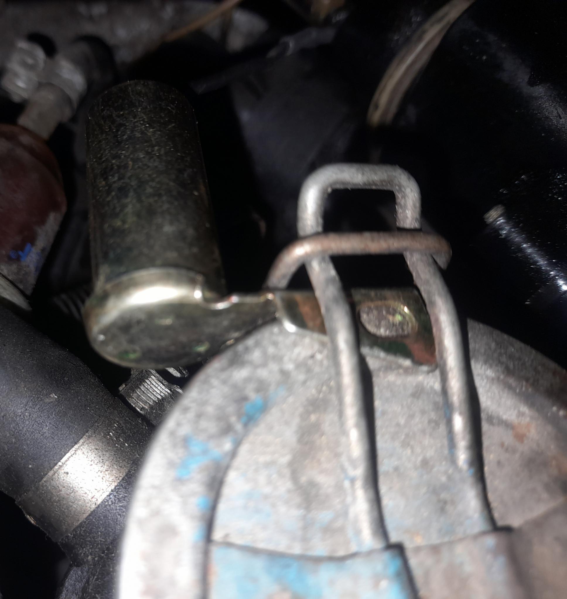

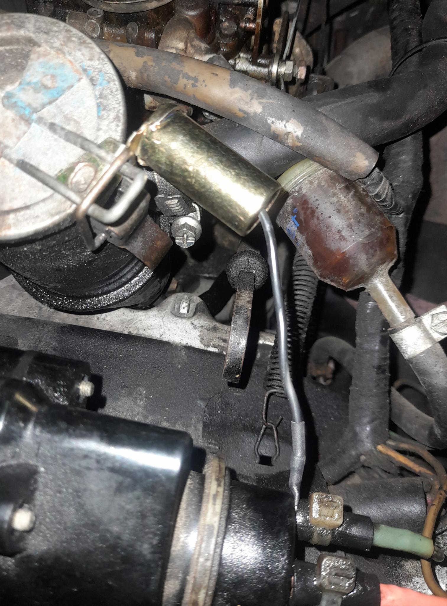

Leider war es nicht das Zünkabel sondern der Kondensator. Ich hab mich 3km zu einem Bekannten schleppen lassen undhab gewartet bis Dorli heim gekommen ist. Siehatmir dann Zündkabel und Kondensator gebracht. Nach 2min ist die Ente wieder gelaufen. Natürlich ist dann vor Bruck im Schneesturm auch noch der linke Scheinwerfer ausgefallen.
Wenigstens war es halbwegs warm drinnen, ich hab gscheiterweise Heizungsschläuche mitgenommen...
Eine unglaubliche Kraxn...

Was sind Heizungsschläuche?

Beitragvon KNEPTA » Do 20 Jan, 2022 19:16
Schmuddliger Typ hat geschrieben:Was sind Heizungsschläuche?
https://images.app.goo.gl/dmQon1KEHHWCAsdp9
http://www.entmontage.de/bilder/montage ... ng007g.jpg
Lustig, dachte eigentlich dass jemand fragt wie man einen Kondensator bei der Ente in einer Minute tauschen kann... :gruebel: :rofl:
Beiträge: 19160
Beitragvon Schmuddliger Typ » Do 20 Jan, 2022 19:30
Na, gut zugänglich und schon hundertmal gemacht!

Beitragvon KNEPTA » Do 20 Jan, 2022 19:39
Gut zugänglich ? OIRIGINAL ??? A Katastrophe :oops:

Beitragvon lallemang » Do 20 Jan, 2022 22:01
MZ-Fahrer erschaudern, wenn sie das Entenkondensatorversteck sehen :D
Beiträge: 18227
Beitragvon KNEPTA » Fr 21 Jan, 2022 15:41
lallemang hat geschrieben:MZ-Fahrer erschaudern, wenn sie das Entenkondensatorversteck sehen :D
Du sagst es ... :ugly:

Beitragvon Dreckbratze » Fr 21 Jan, 2022 16:03
ok, klärt mich auf; Wo zum Henker ist original der Kondensator?
Beiträge: 22751
Beitragvon Christoph » Fr 21 Jan, 2022 16:13
High,
hinterm Lüfter beim Unterbrecher an der Kurbelwelle. Bei der 16Ps Ente sass da auch die Gleichstromlichtmaschine ...
Beiträge: 4500
Beitragvon Dreckbratze » Fr 21 Jan, 2022 17:07
muss da vorher der Lüfter weg?
Beiträge: 22751
Beitragvon fleisspelz » Fr 21 Jan, 2022 17:59
Zuerst muss das Lüfterrad vom Konus. Das geht nur mit schlanken Steckschlüsseln oder 14er 1/4 Zoll Nüssen auf langen Verlängerungen. Wenn die Schraube nicht jährlich gelöst wurde ist das eine ernstzunehmende Hürde. Um an das Lüfterrad ranzukommen müssen erst vier M7 Schrauben aus dem Gehäuse. Danach will das Kontaktgehäuse mit zwei vergniedelten Schlitzschrauben geöffnet werden, wobei die Papierdichtung zerreisst ...
