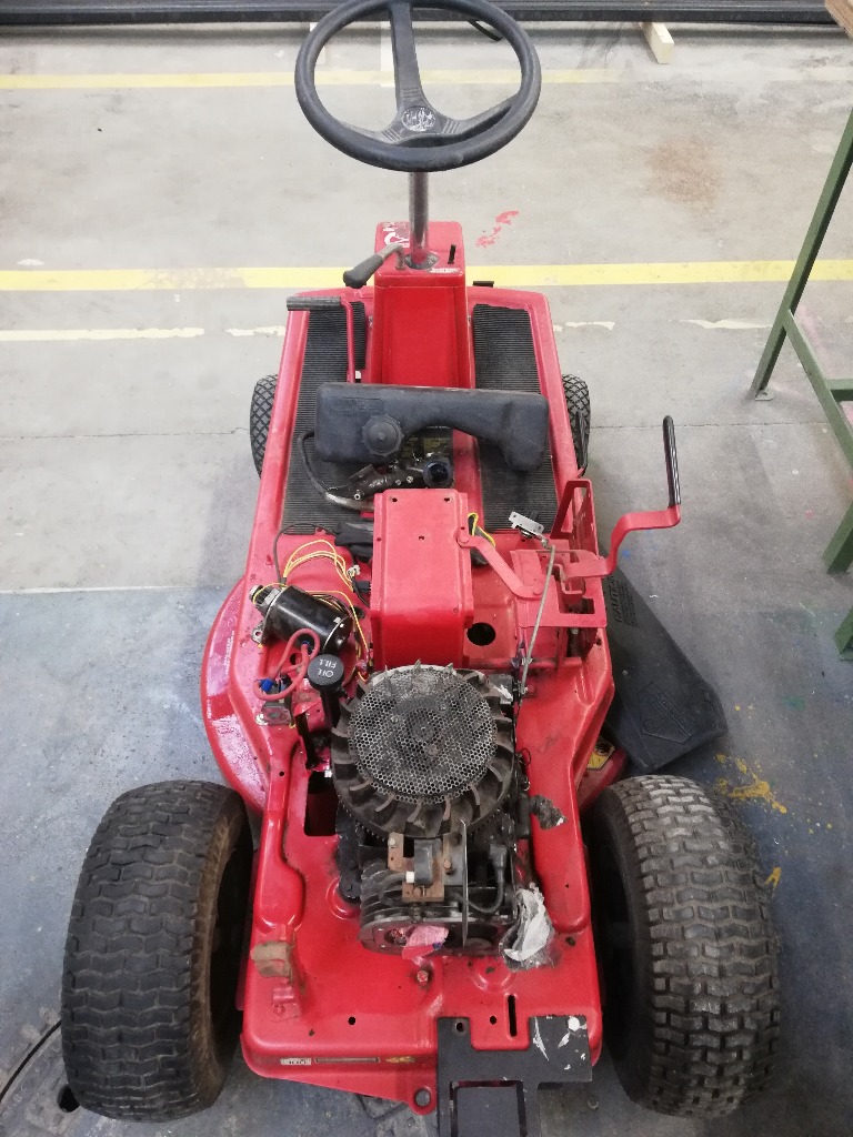

Der arme Motor! Immerhin auch schon Bj. 1971, das Teil. Murray 8/30.
Wie es dazu kommen konnte? Kein Luftfilter, Getriebeöl statt Motoröl, und ordentlich hochgejubelt, als er endlich lief. Bis er dann irgendwann festging. Vielleicht lag´s daran, vielleicht auch nicht. :gruebel:

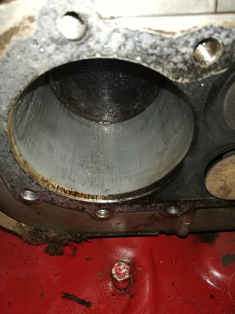

Die Zerlegung wird lustig... Mal eben Zylinder ziehen ist nicht.
Mal gukn.
Beiträge: 2416
Beitragvon hiha » Mi 27 Apr, 2022 08:39
Schaut irgendwie nach AluSil-Zylinder aus. Dann ist keiner Schuld, das ist einfach ein Glump. Graugussbuchse einziehen wird sich aber wohl nicht rentieren...

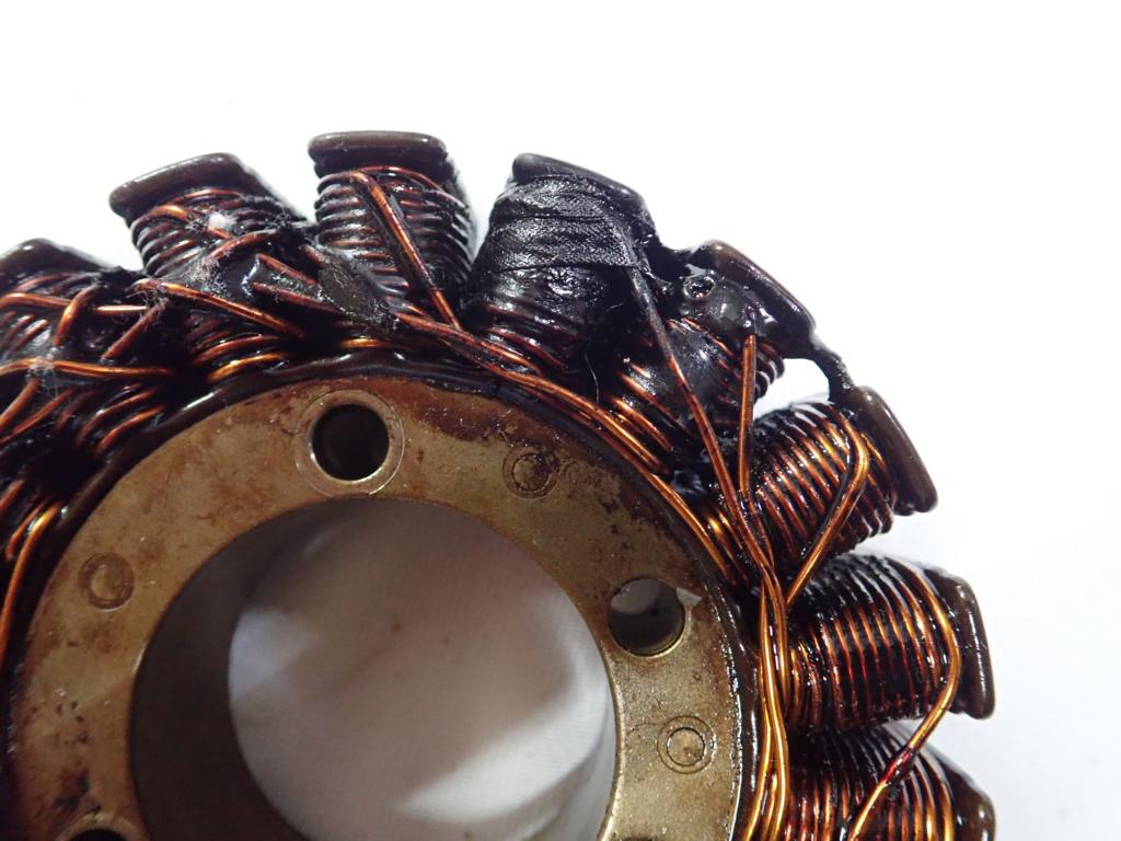

Eigentlich mag ich ja Röstaromen, so beim Kochen/Grillen/Braten etc, aber nicht an der LIMA.... :keule:
Gestern noch einen neuen Stator reingepfriemelt und siehe Da ein Wunder :gruebel: es gibt wieder ordenlich Strom. :-D
und das Tigerlein schnurrt wieder, brave Mieze :smt049
