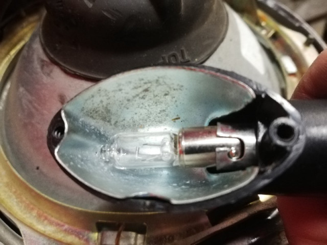

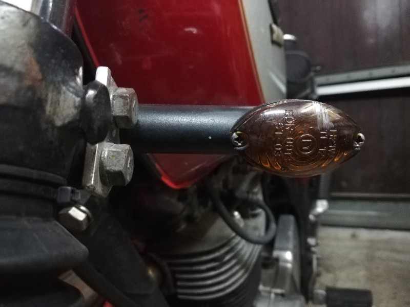

Vorgestern wieder mal eine geschlagene Stunde nach dem entsprungenen Lurch gesucht, statt einfach loszufahren: Blinker hinten rechts ohne Funktion. Letztlich war es das völlig verrostete Federchen innen drin unter dem Kontaktplättchen, an dem das Kabel angelötet ist. Wenn korrodiert, kein Kontakt zur Fassung mehr. Hmpf :smt013
Da muss dringend eine andere Lösung her, aber eine, die mir auch gefällt. Und nicht zu winzig ist.
Das Regal bei Tante Louise sah aus wie das Salatölregal beim Edeka. Und in einer Höhe, in der ich mich ohne Hocker nicht mehr länger als nötig aufhalten mag kann. :-|
Hmm, aber was nehme ich? :gruebel:

Die wunderschönen originalen, langlebigen und im Betrieb sehr gut erkennbaren Blinker?
Nur so eine Idee :fiessgrinz:
Mi 18 Mai, 2022 09:38
Hast ja recht. Eigentlich. Aber an dieser SR wollte ich das halt mal anders haben, und meine Vorräte an 48T-Blinkern sind inzwischen recht ausgedünnt. Außerdem knacken die Vibrationsgummis gerne mal ab (z.B. beim Rangieren), die Nachbaudinger sind manchmal zu weich und schlackerig, und von den 48T-Rücklicht/Blinkerhaltern hab ich mehr kaputte bzw. geschweißte als ganze im Fundus. Und in der Bucht in vernünftigem Zustand kaum zu finden. 2J4 eher. Das war hinten bei der 48T eigentlich nie wirklich gut gelöst.
Mi 18 Mai, 2022 10:52
Diese ganzen Zubehörblinker taugen meistens genau nix, hab mich oft genug damit rumgeärgert.
MZ, BMW oder andere Serienblinker machen nur sehr selten Ärger...
Mi 18 Mai, 2022 10:59
... die dinger sind derart billig zu haben, dass ich die einfach ersetzen tu, wenns nimmer tut, also so alle zehn jahre ...
