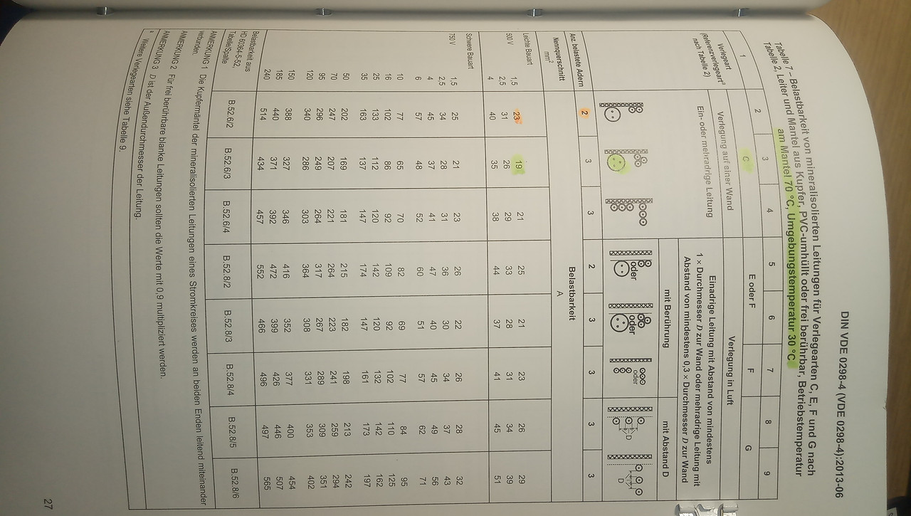

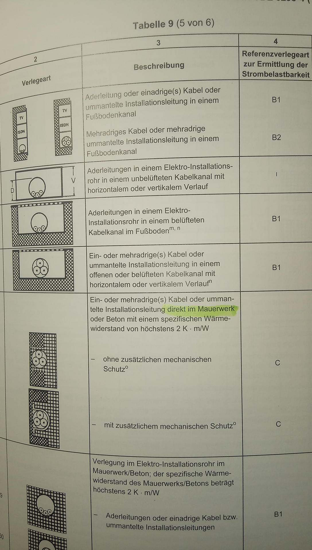

Beitragvon Aynchel » Di 15 Dez, 2020 16:30
der Stein brechende Uwe hat schon recht
manche Sachen setzen sich im Kopf fest ohne das man sich wirklich sicher ist
deshab hab ich mal in den Auswahlordner nachgeguckt
die DIN VDE 0298-4 von 2013
Tabelle 9 Seite 33 benennt die UP Verlegung in Verlegeart C
https://i.postimg.cc/66tcPtfV/VDE-298-4-Tabelle-9.jpg
und die Tabelle 7 Seite 27 gibt für die NYM PVC mit max 70°C Leitungstemperatur bei 2 belasteten Adern eine max Strombelastung von 23A vor
https://i.postimg.cc/MxS9HmJc/VDE-298-4-Tabelle-7.jpg
da die klassische SchuKo Steckdose eine max Belastbarkeit von 16A hat, setzt diese den Grenzwert für die Absicherung
kleinere CU Querschitte als die 1,5mm² sind für feste Verlegung wegen der mechanischen Belastbarkeit nicht zulässig
dann kommen die Reduktionsfaktoren wie Gleichzeitigkeitsfaktor Schleifenimpedanz Abschaltbedinguung Häufung und und dazu so das die 16A für ein 1,5mm² NYM schon die Obergrenze darstellen
das das Ganze funktioniert sieht ein jeder von uns bei sich zu Hause
der verlinkte Artikel aus der EP ist die Meinung eines Readkteur, mehr nicht
Beiträge: 4876
