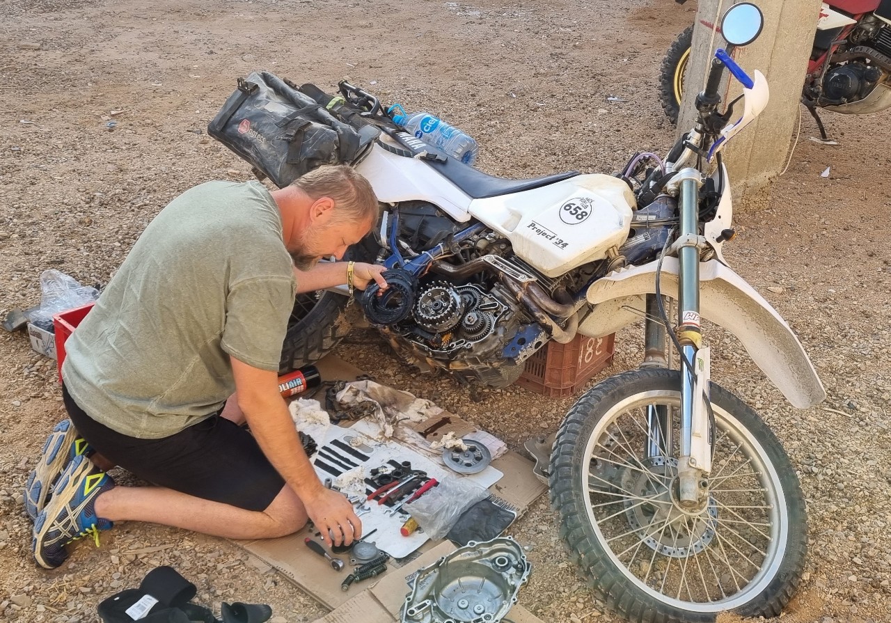

Endlich kann es weitergehen, der Fehler ist behoben.
Die Spule im Stator hat zu wenig geliefert.
Andreas hat mich mit etwas Telesupport auf Schiene gebracht. DANKE.

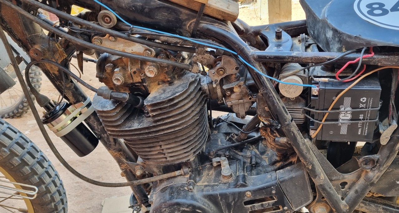

Der Strom für die Zündung kommt jetzt von einer 12V Batterie die an Martinas Motorrad regelmäßig geladenen wird. Den Funken macht der originale Unterbrecher an einer neuen Spule alter Bauart. Zündschalter ist von einer Kaffeemaschine.

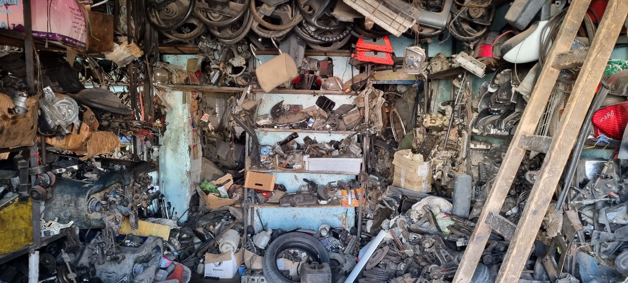

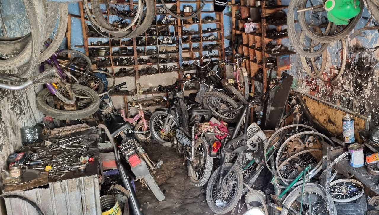

In den letzten Tagen habe ich in so mancher Werkstatt in Tan Tan die Teile durchwühlt. Bei uns findet man solche Werkstätten eher nicht mehr.

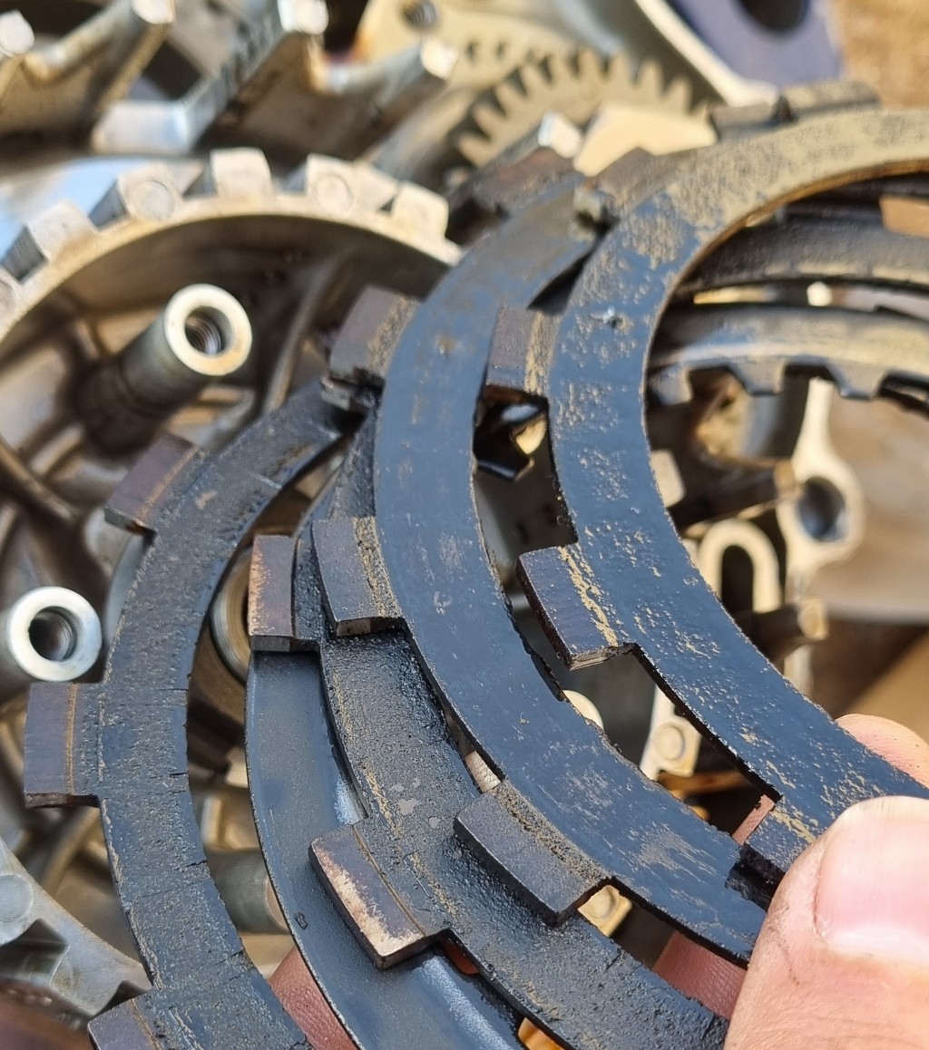

Bei seiner Belgarda TT war die Kupplung abgebrannt und wir sind im selben Hotel gelandet.
Groß war seine Freunde, als ihm bewusst wurde, dass er den vermutlich einzigen in Marokko getroffen hatte, der eine neue Kupplung für ihn hat und diese zwischen Kaffee und Kuchen einbauen kann.

Meine Güte, was hatte denn der Josef mit seiner alten Kupplung angestellt?
Wenn ich mit der 500er XT unterwegs bin, ist zwar Polradabzieher, Ersatzspulen, Unterbrecherplatte etc dabei, aber Kupplungsreibscheiben lass ich normalerweise daheim. Die gehen eigentlich (im Gegensatz zur Zynderei) nur bei grober Misshandlung kaputt.

Die ersten 200 km auf Batterie gingen erstaunlich gut.
Spannung ist von rund 13V auf 11,9 gefallen.
Es macht den Anschein ich kann einen gesamten Tag mit einer Batterieladung fahren.
