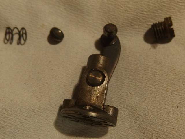

Der Vergaser ist wieder zusammengebaut.
Ich hab zwischenzeitlich Federn und Kugeln besorgt.
Aber der Platz für das alles reicht nicht, die Schraube faßt noch nichtmal ins Gewinde.
Also hab ich den Schieber mit dem Schieberarm und dem Betätigungshebel ausgebaut, um mir das besser ansehen zu können.
Da ist ja schon eine Kugel! Nämlich die Halbkugel auf dem Schieberarm.
Ich konnte den Schieberarm nicht aus dem Betätigungshebel ziehen, unter der Lupe sieht es so aus, als wäre da eine Feder auf der Kugel. Die hätte ich vielleicht mit Zahnarztwerkzeug herausoperieren können, aber die sitzt da ja sehr gut.

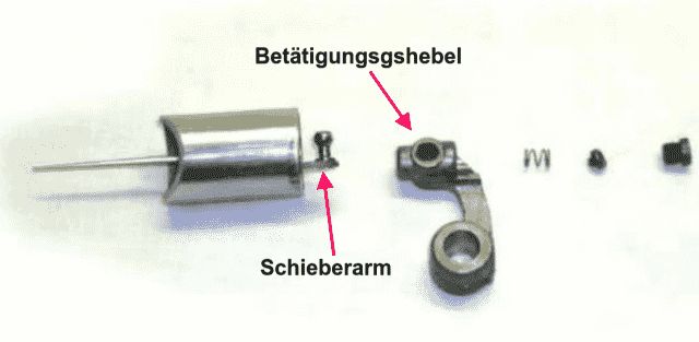

Darauf kommt die Scheibe mit dem Stift nach oben, der greift oben in die Aussparung der Schraube ein und sitzt unten auf der Halbkugel. Also anders herum als in der Abbildung.
Die Schraube konnte ich fest anziehen, und alles bewegt sich annähernd spielfrei und leicht. :check:
Dank an Simon, der mich auf die Spur gebracht hat.
Und an alle für's Mitdenken!
Nebenbei hab ich den etwas zu hohen Schwimmerstand korrigiert und das Sieb unter dem Schwimmernadelventil gereinigt.
Da war ganz wenig schwarzes schmieriges Zeug drin. Vielleicht bau ich doch wieder einen Papierfilter in die Benzinleitung.

Re: Panne nachts im Wald - Tipps?
Mi 06 Jul, 2022 19:04
Straßenschrauber hat geschrieben:
Ja genau, das meinte ich mit Kugel.
Die Feder sitzt im Betätigungsarm und sollte eigentlich auch raus gehen. Muß aber eh nicht, wichtig ist das sie da ist
Die Aussparung in der Schraube ist die Pfanne für die "Halbkugel" auf dem Schieberarm
Das ist die richtige Reihenfolge
Also nachdem die Feder eh noch da ist, brauchst du das Ganze nur in der richtigen Reihenfolge zusammen bauen.
Gruß Simon

Re: Panne nachts im Wald - Tipps? REPARIERT
Mi 06 Jul, 2022 20:04
Du hattest das ja schon vorher gut beschrieben:
Puki hat geschrieben:die Kugel des Schieberarms kommt zwischen Schraube (blauer Pfeil) und Gegenstück (grüner Pfeil), deswegen haben beide eine "Pfanne".
Also in den Hebel zuerst die Feder, dann das Stahlstück, mit Führungsstift in Richtung Feder, dann die Kugel vom Arm (Feder und Stahlstück zusammendrücken zum einfädeln)
Dann die Schraube- festziehen!
Ich hab das falsch verstanden mit der "Kugel des Schieberarms" :omg:
Mit den Fotos ist es glasklar und logisch.
