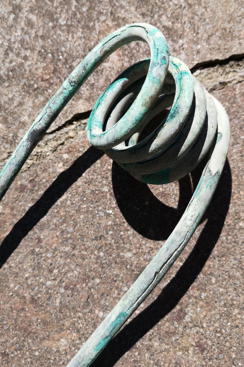

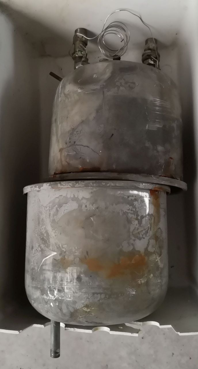

Anekdote zur Qualität früherer Geräte deutscher Fertigung:
Wir nutzen seit Kurzem wieder das seit ein paar Jahren unbewohnt gewesene Häusl in Tirol, von der gesundheitlich verhinderten Tante, als Wochenendresort. Ihr verstorbener Mann und sie haben das in den Sechzigern eigenhändig gebaut, und seitdem durchgehend bis vor drei Jahren bewohnt. Beim Wiederbewohnen sind ein paar Sachen kaputt gegangen, so z.B. der Kühlschrankthermostat, diverser Kleinkram, und ein elektrischer Untertisch-Warmwasserbereiter, Marke Forbach, Baujahr 1967. Ist plötzlich undicht, sagt beim Einschalten vernehmbar "pöff" und wirft die Sicherung. "Ja mei" denkt der Hansi, "da wird die Garantie abgelaufen sein." Ein gebrauchter Ersatz ist schnell gefunden, hat wegen besserer Isolation etwas mehr Volumen, und sogar die Wandhalterung passt 1:1. Prima, Wasser ist wieder warm.
Aber jetzt wollmer wissen was der Alte hatte. Bestimmt alles vergammelt. Aber weit gefehlt: Alles lässt sich prima auseinanderschrauben. Der Wasserbehälter ist aus verzinntem Kupfer(!),
gut mit Styropor eingepackt, und das Wasser scheinbar ziemlich ohne Kalkgehalt. Die undichte Stelle ist eine gesetzte Dichtung an der Heizschlange. Das Anziehen der Mutter hätte gereicht, und er wär wieder dicht gewesen. Naja, aber der Kurzschluss, bestimmt ist die Heizschlange tot. Man sieht ja, sie ist rundherum aufgeplatzt.
Bei genauerer Betrachtung findet sich allerdings ein reingebranntes Loch mit Schmauchspuren in einem der verzinkten Haltebleche, das wohl schon öfter gelegentlichen Kontakt zu einem Kabelschuh hatte. Die Sicherung ist in den letzten 55 Jahren garantiert öfter mal geflogen, und ein bisserl Verbiegen des Steckkontaktes hätte das Gerät gerichtet :omg:
