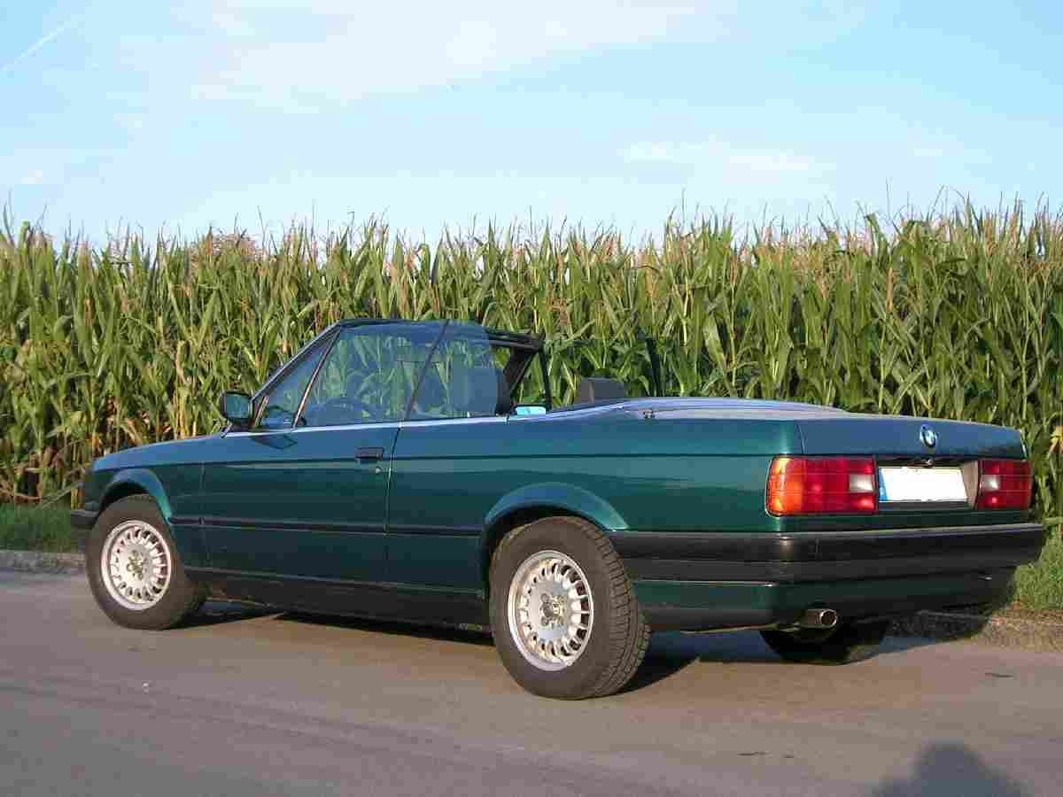

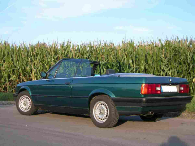

Versuche seit 5 Jahren bei Mobile oder bei den Kleinziegen meinen BMW e30 Cabrio zu verkaufen...
ich habe wegen dem Schmarrn immer meine Anzeigen wieder raus genommen...
BMW Cabrio hat jetzt auch grad neu TÜV 09.2024... :smt023
ich vermute er will nicht verkauft werden... Gryzi, M.
