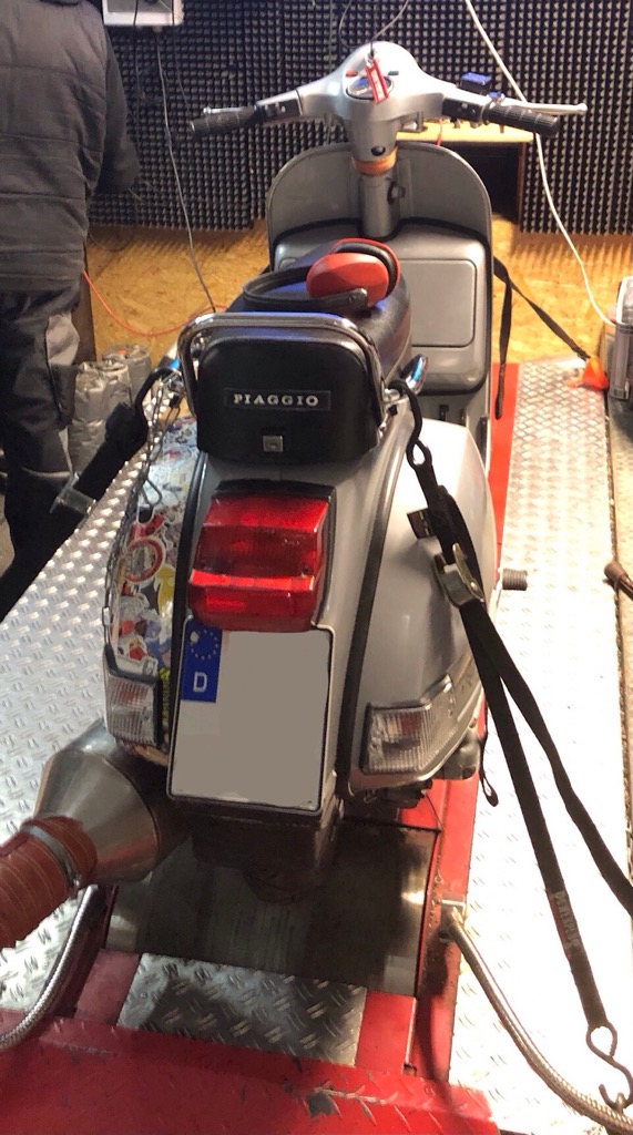

Gestern war wieder ein Tag für mich bei Mike mit viel Gaudi, Lachen und Benzin-Spaß. Was haben wir gemacht? Nach einer kleinen Brotzeit ging es mit meiner Blechvespa zu Didi, der mir eine Lamdasonde in den Krümmer geschweißt hat. Ich wusste da noch nicht, dass Didi ein CB-Eldorado ist, was mich dann völlig aus der Bahn warf (positiv), denn mein erstes Mopped war eben dieses jene Modell, mit dem ich mit 19, 20 viel Zeit in den Bergen verbracht habe. Damals war auch noch der Kesselberg offen, war quasi eines meiner Wohnzimmer und das blieb eben hängen. Oh mann… das arbeitet (positiv) in den Gedanken. Das Thema ist noch nicht beendet.
Danach ging es dann auf den Prüfstand mit der Vespa. Die Abstimmung war dann doch nicht so einfach, wie wir uns das vorgestellt haben. Ich vermute hier doch möglicherweise ein Falschluft-Problem. Der Tag gestern bei Mike war da extrem aufschlussreich und hat sehr viel Spaß gemacht. Ist echt ein Erlebnis und ich hoffe, ich kann öfter Mike über die Schulter schauen, um viel über Motoren zu lernen.

Beitragvon mike58 » Sa 18 Nov, 2023 09:36
Alles richtig gemacht.
Mal wiedrer Zweitakter und was zu beweisen war mit Lambsa wunderbar abstimmbar.
Wir haben komplett Phillips mitgebrachtes Material für seinen Delllorto durchgetestet,was auch Neuland war, z.B. Luftdüsen statt Nadel rauf und runterh hängen,die Möglichkeiten hat er nicht aber Düsenstöcke. Mit Try und Error kamen wir schnell auf ein gutes Set up, das sich nicht mehrtoppen lie0. Denk mal das er seine anvisierten 100 km Dauergeschwindigkeit erreicht 2urde. Was ich noch gern probiert hätte Schieber mit anderen Anschnittschrägen.
Aber das war ja nur mal Bestandsaufnahme für den Neuaufbau, da können wir auch noch am Zündzeitpunkt drehen und vomAnsaugtrackt versprech ich nir auch noch viel un ja beim Auspuff liegt ja beim Zweitakter Hase im Pfeffer, aber alles auf gesunder vermünftiger Basis.
Was faszinierend war das die gute alte Vespa kaum Verlustleistung bis zum Hinterrad hatte.
Resümee die Gute steht für ihr Alter und ihren Kilometer noch extrem gut im Futter und kam nach dem bescheidenen Nachjustieren immer besser aus dem Quarck. Mal sehen was der Neuaufbau so bringt und ja da ist ja noch Didis blaues Wunder das in Phillips Hirn hängen geblieben ist.
Seine lakonische Beurteilung unseres Gemützustandes " Ihr seid alle verrückt" haben wir als höchstes Lob entgegegemgenommen das wir gern zurückgeben wollen. Willkommen in der AIA mal sehen was die Zukunft bringt. Jugend forscht.

Beitragvon Philipp_FS » Sa 18 Nov, 2023 10:33
Wenn verrückt sein so viel Spaß macht lerne ich gerne schnellstmöglich dazu. :smt005
Die Motorteile sind bestellt. Jetzt weiß ich auch, was ich vergessen habe. Den Schieber ohne Ausschliff!
Nachdem ich sicher noch das ein oder andere nachbestellen muss, setze ich ihn mit auf die Liste. Ich überlege gerade auch, da der Motor sehr vibriert und ich auf der einen KW-Seite eine Vape montiere ob ich auf der anderen KW-Seite nicht auch auf Nummer sicher gehe und eine neue Kupplung dazu nehme. Würde Sinn machen.
