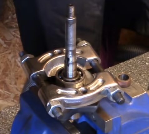

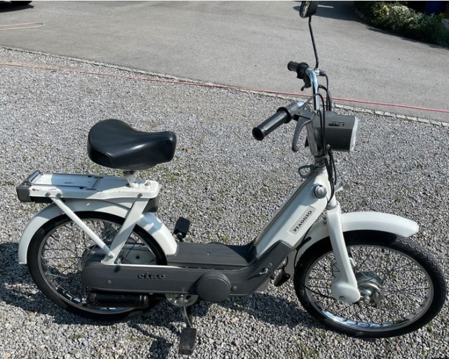

ich hab jetzt auch ein Zwoatakt Moped... leider gehört da auch viel gemacht... z.B. die Kurbelwellenlager neu... :ugly: wer kann mir da mit einem Abzieher aushelfen ?

Jo, aus dem Gehäuse mag das wohl so gehen mit Heiß-Kalt... aber von der Kurbelwelle selber wohl nicht...
da gibt ein tolles Video von dem Motor und wie man den zerlegt -> https://www.youtube.com/watch?v=VzHsh8BVPwQ
Die Ciao ist auch eine PX :-D Bj 1980...
für die Kurbelwelle, um die Lager herunter zu bekommen, braucht es ein Trennmesser (Abzieher)
was ich für nur einmal benutzen nicht gleich kaufen mag :ugly: Polradabzieher brauchts auch... :floet:

Abzieher sollte M17x1 sein. Gibts für €15-20.-, bestimmt auch beim Loisl.
Trennmesser kann ich mit in die Arbeit bringen.

30 Jahr hab i gewartet und mir jetzt einen Trennmessersatz zugelegt. Was soll i sagen, gestern bei allem was ich derwischt hab die Lager runtergezogen...und ich Depp quäl mich und die Wellen Jahrzehnte mit Zwei- und Dreiarmabzieher.
€ 30. 2 Trennmesser und Abzieher.

nimmm deinen Kram
und besuch mich mal wieder, den TRENNMESSER und andere Normale Abzieher sind vor Ort, ruf mich an.
Nimm die neuen Lager gleich mit, dann drehen wir schnell einen Heizdorn um die neuen Lager auf den Kurbelzapfen fallen lassen.

soll ich des ganze Moped mitbringen oder nur den Motor :weg:

Wie es der Uwe sagt, das Kukkodil gibt es für 30€ bei ebay, in Chinaqualität, aber für 5 Lager im Jahr langt es leicht.
Grobschlächtig aber gut:
12 tlg Lagerabzieher Set Polradabzieher Trennmesser Satz Lager Abzieher
Brandneu
EUR 28,95
eBay-Garantie
Sofort-Kaufen
