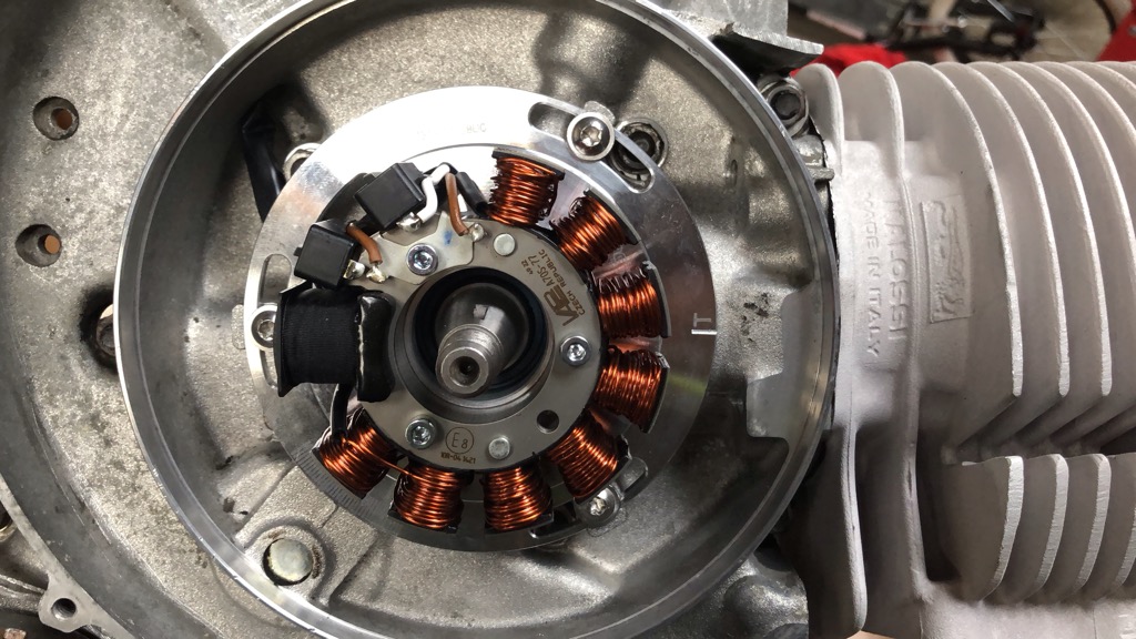

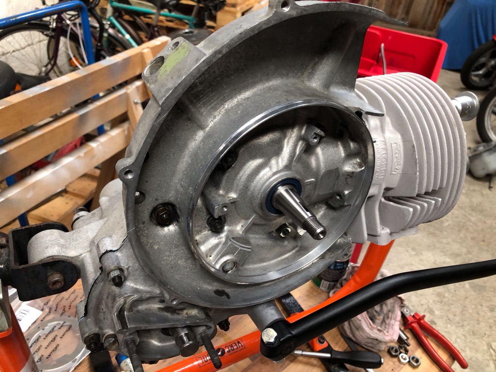

Beitragvon Philipp_FS » Sa 25 Nov, 2023 21:02
Ich bin da schon wieder beim Zusammenbauen…
Bin schon richtig gespannt. Was gehört noch gemacht?
Zündung einstellen
Quetschkante einstellen für Langhub 210ccm
Kabelbaum wechseln
neue Kupplung aufbauen
Bordnetz auf 12V DC
LED SW
Fahrwerk einbauen
Silentgummis, Motorlager wechseln
Vorab abdüsen
Sehr gespannt bin ich dann, was der Motor nach dem Einfahren auf Mikes Rolle bringt. Der Hammer! Ich glaube, Mike geht’s da ähnlich, das ist sehr spannend! Der Tag, da brauch ich sicher Blutdrucktabletten!
Ziel ist so 18 - 20 PS im Touringmotor, das wäre super. Der Serienmotor hat 11,4 PS gehabt.
