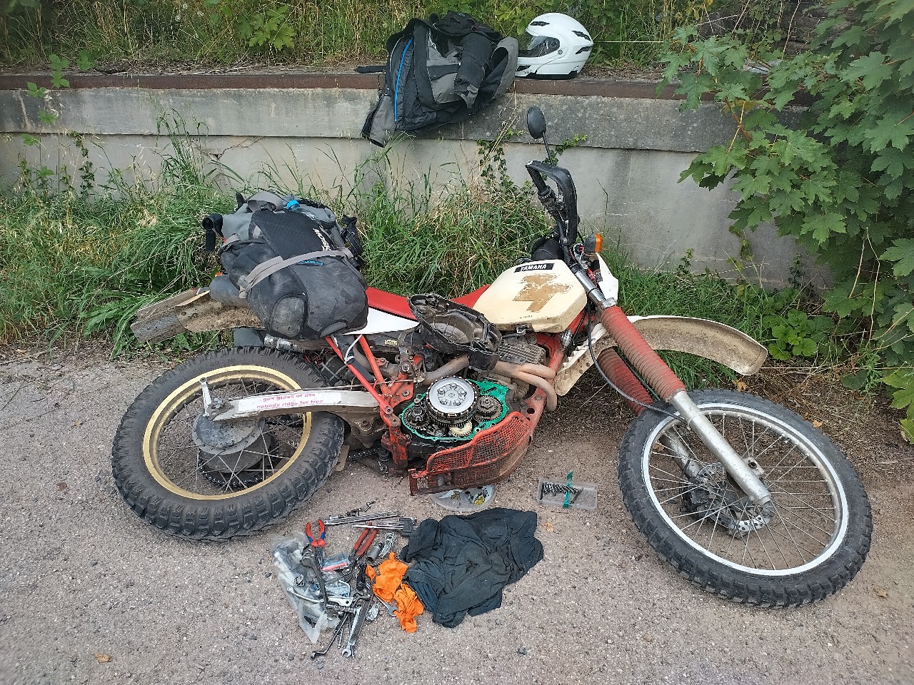

Drei Wochen Urlaub, die TT zum Elchsloch getrailert, von dort aus sollte es durch den Elsass nach Süden durch die Pygmäen gehen.
Tja. Nach 15km fällt der Tacho aus. OK, wurscht.
Nach 260km gehe ich einkaufen, nach dem Einkauf möchte ich die TT starten. Das Biest will nicht. OK, eine Fehlzündung. Nächster Tritt, Patsch, steckt der Kicker im Kupplungsdeckel.
Natürlich. Ist ja nicht so, dass Motorang mich nicht gewarnt hätte nach dem letzten Mal.
Mopped auf einen nahegelegenen Schotterplatz geschoben, dort, im leichten Regen, auseinander. Ich mein, das hab ich ja erst vor ein paar Tagen gemacht (Michis Dichtung gewechselt und ein neues Blech angefertigt).

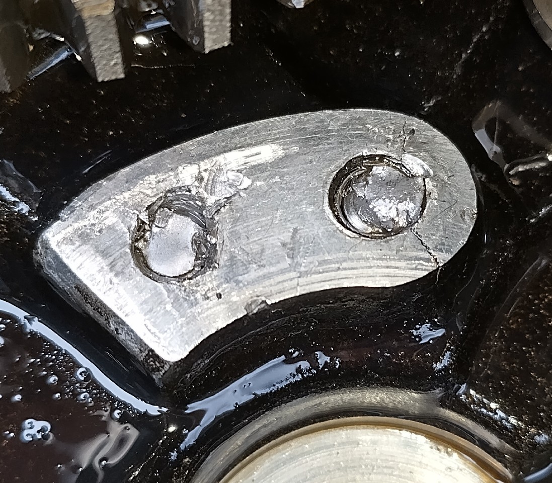

Tja, leider hat es nicht nur die Schrauben abgeschert, sondern auch gleich die Gewinde zerstört und das Motorgehäuse ist gerissen.
Beim Versuch, die Schrauben rauszudrehen, ist eine nach innen in den Motor gewandert und die andere steckt eh schräg im Gewinde.
Hatte wohl ein Grund, warum dort Baumarktschrauben verbaut waren, die hätte es sicher wieder sauber abgeschert.
Nunja, die Reise ist zuende.

Die TT, keine Ahnung, was ich damit mache. Ohne weitere Behandlung ist das Motorgehäuse erstmal Schrott, aber ich denke, es lässt sich eine Lösung finden, aber der Motor muss komplett auseinander.
Wird wieder teuer Geld kosten, dann ist ja noch der Fehler der Zündung zu finden, der Tacho, die Bremse vorn ist auch nicht der Hit und so weiter.
Eigentlich müsste ich den Ranzhobel schlachten, eine TTR600S gibt es unter 3000€...
Inzwischen habe ich locker den Preis für eine neue Himalayan inkl. Zubehör in die TT gesteckt und hab am Ende nix ausser einem Haufen Arbeit.

Der Riss auf dem Foto ist minder schlimm, da tät ich nix machen. Dem Großbasti seine alte 43F hat aufgehört solcherlei Unsinn zu fabrizieren, nachdem die Lichtmaschine mal beim Neuwickeln der CDI-Ladespule gewesen ist.
