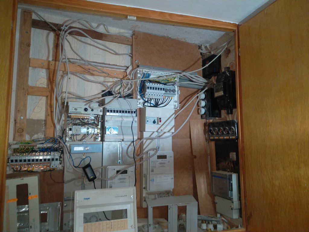

zB letzte Woche mach ich im Nachbarort einen Holz verkleideten Verteiler auf und dann guckt mich dieses Kunstwerk an :
https://i.postimg.cc/KYBSLr5f/2023-12-0 ... kasten.jpg

Aynchel hat geschrieben:zB letzte Woche mach ich im Nachbarort einen Holz verkleideten Verteiler auf und dann guckt mich dieses Kunstwerk an :
So in etwa sah mein Holzkasten bis vor drei Jahren auch noch aus. Danach wurde aufgeräumt, der Holzkasten in Altersteilzeit geschickt und alles ordentlich verlegt.
Im Holzkasten befindet sich jetzt nur noch der Stromzähler.
