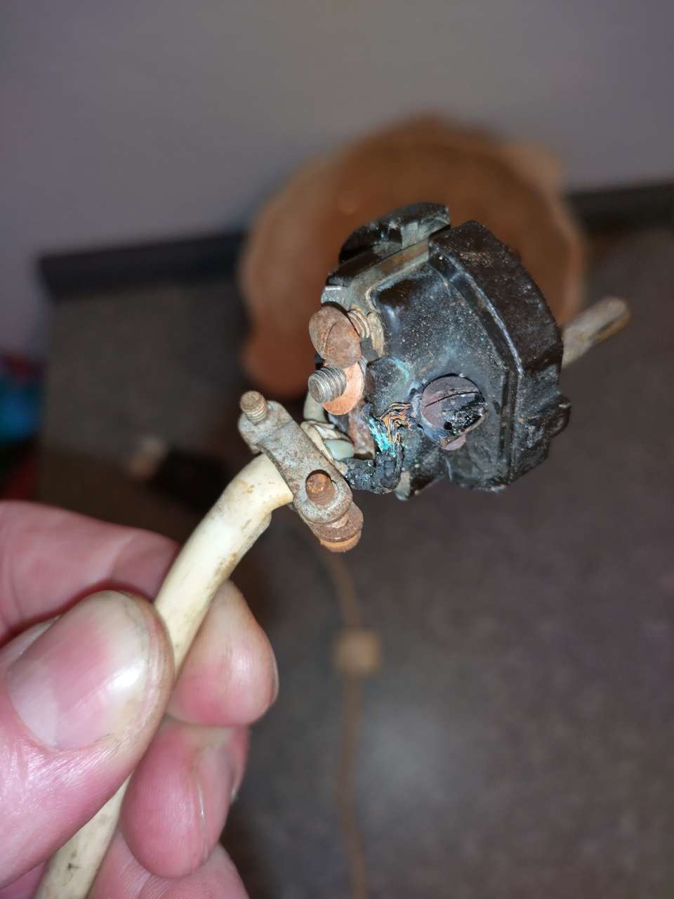

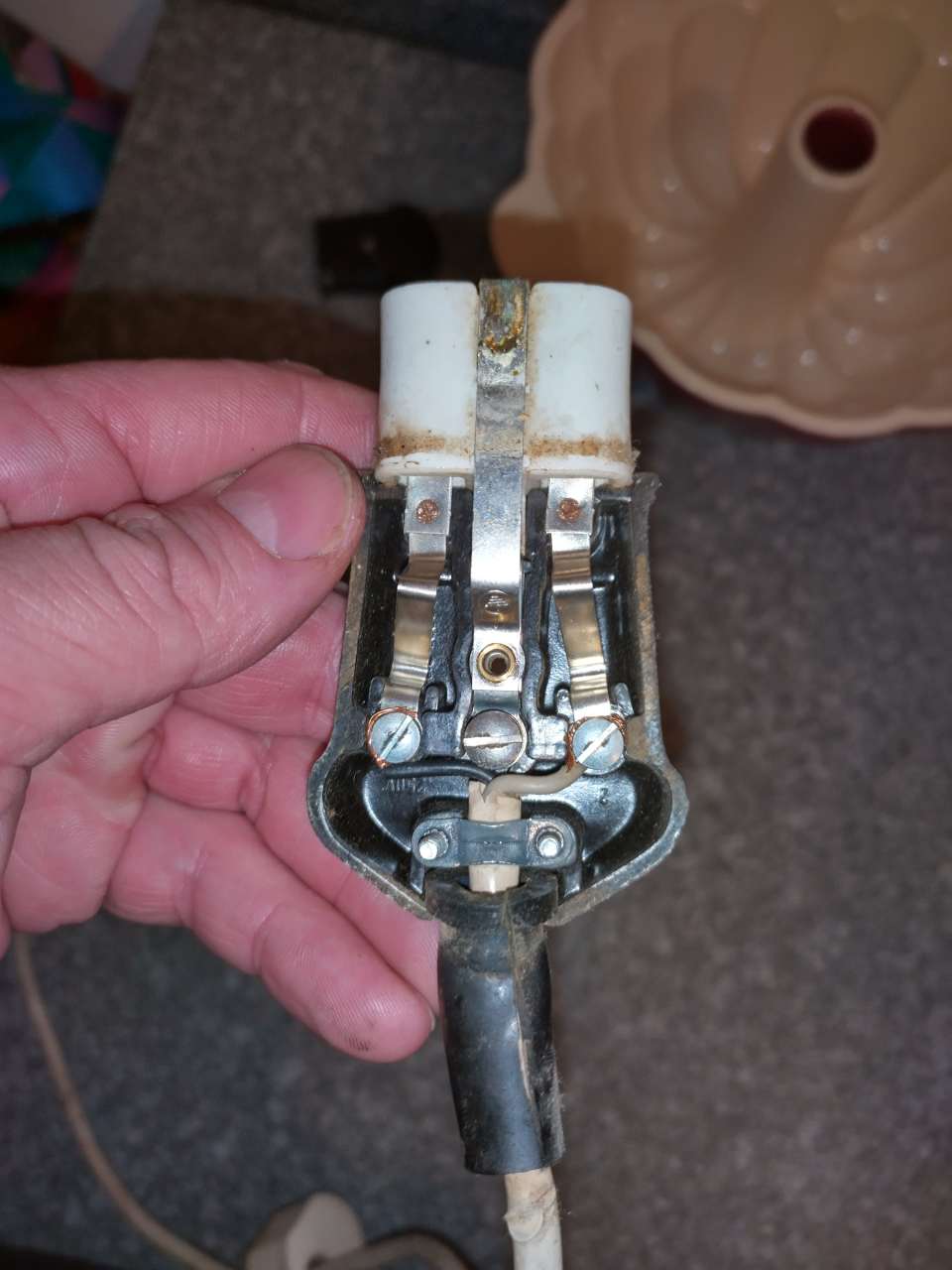

Mein alter DDR-Toaster, bei mir seit mind. 23 Jahren unregelmäßig im Einsatz (und lang davor bei meinen Eltern), mit Metallgehäuse und dank dem Fehlen jeglicher Mechanik oder Elektronik quasi unkaputtbar, hat heute den Geist aufgegeben.
Einstecken, nix wird warm, das Brot bleibt kalt.
Ich war untöstlich, hab dann aber mal den Stecker aufgemacht. Auweia! :omg:
Ich mein, die pfuschig reingepfriemelten Leitungen, ok. Dann abgebrannt (wer weiß wie lange schon, frisch ist das nicht!), auch ok.
Aber der fehlende Schutzleiter?!? :smt013
Echt jetzt, welchem hauptberuflichen DDR-Bürger muss man dafür auf die Nase geben? :keule:
(Ich mir wohl selber, das Kabel ist schon länger Schrott, wie man erkennen kann.)
Ich habe dann erstmal ein anderes, deutlich jüngeres Heißgerätekabel gefunden, mit Schutzleiter, unvergammelt und sicher.
Wer auch so einen alten Kram in Betrieb hat: Einfach mal die Stecker aufschrauben und reingucken, schadet sicher nix. ;-)

Beitragvon Richy » Di 30 Jan, 2024 06:39
Aynchel hat geschrieben:man kann auch jahrelang ohne Sicherheitsgurt Auto fahren .... :ugly:
Vor allem unwissentlich. Im guten Glauben dachte ich, ist ja ein Schutzleiter dran. Genauso wie in deinem Beispiel... :omg:
