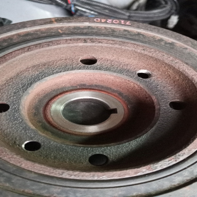

Beitragvon sejerlänner jong » Di 06 Aug, 2024 20:38
Ich kann Konstrukteure nicht leiden die noch nie einen Schraubenschlüssel in der Hand hatten.
Riemenscheibe von einem Subaru Forester. Diese hat, um die Zentralschraube zu lösen,4 Bohrungen um einen Gegenhalter draufzustecken.
Warum wird der Gegenhalter nicht mit Schrauben befestigt? Die Gewinde könnten ja dann für einen Abzieher genutzt werden.
Für die Arme eines zweiarmigen Abziehers ist hinter der Scheibe kein Platz.
Also selber machen.
Zündkerzen wechseln auch eine Strafarbeit. Dauert in etwa 3 Stunden, wenn man sich beeilt.
Zum Glück nur alle 105.000 km

Als jemand der auf der anderen Seite dieses Tisches gesessen ist: weils zu teuer ist. Loch ist billiger als Gewinde und wenns ohne Loch geht, ists noch billiger. Und ja, diese Sachen summieren sich auf und zwar sehr, sehr schnell.

Hallo Greg
Rrrrichtig. Bei der Herstellung sparen und nachher zahlt ja der Kunde die Zeche.
Soll ich leider sagen? Hmm? Ja! Leider habe ich beruflich den Blaumann ausgezogen, bisschen studiert und darf mich nun Techn. im Maschinenbau nennen. Auch bei uns im Laden geht mir regelmäßig der Hut hoch. Unsere Monteure müssen schon im Werk mit Tricks arbeiten weil gespart wird.
Pfui
Gut dass ich nicht mehr in der Konstruktion arbeite.

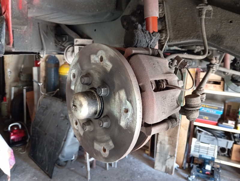

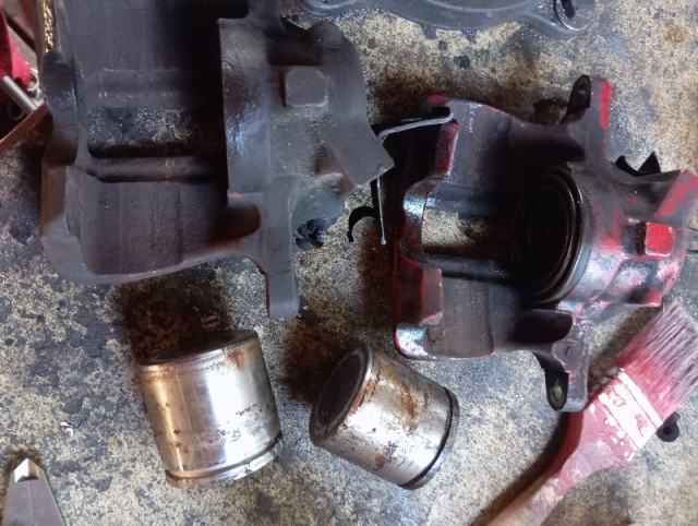

Beitragvon sejerlänner jong » Mi 28 Aug, 2024 04:23
Das kommt, vielleicht, davon wenn man zu wenig fährt.
Am Bulli , nicht T5 Bus, ist die vordere Bremse fest.
Hätte ich 1996 mehr aufgeschrieben als " Sattel Audi 100 1984" wäre die Teilebestellung einfacher. Die Girling Nr. auf dem Sattel führte nicht zum Ziel.
Nun auf Verdacht neue Sättel, Beläge und noch Rep.sätze für die alten Sättel bestellt.
Die Zündkabel funken zum Gehäuse hin, der Vergaser mag auch nicht so richtig tun was er soll.
Eine große Inspektion steht an. Hat er sich auch verdient.

Beitragvon sejerlänner jong » Mi 28 Aug, 2024 06:42
Hallo Dirk
Den Schreibfehler habe ich beseitigt. Die Sättel sind von Girling. Es handelt sich um den T1 Bulli , nicht um den T5 (Toni), hatte ich auch geschrieben.
