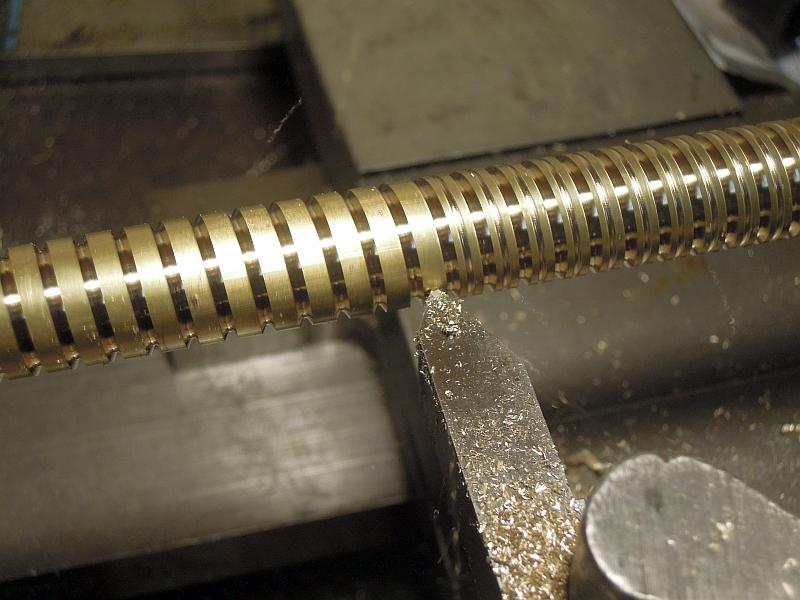

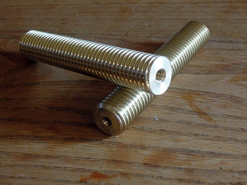

So, die Patronen sind bald soweit.
Christoph hat sich erbarmt und wunderschöne zweigängige Gewinde ins Messing geschnitten.

Unter einer dünnen Epoxidharz-Schicht sehen die Heizpatronen nicht mehr ganz so gut aus.
Anfangs dachte ich, daß außenliegende Heizdrähte den Lenker schneller erwärmen würden.
Jetzt weiß ich, daß bei dem sehr gut wärmeleitenden Messing kleine Heizelemente in den Patronen ausreichen.
Die billigen kleinen Heizpatronen für 3D-Drucker würden es tun, oder Heizelemente für Lötkolben.
So wird der Selbstbau viel, viel einfacher.
Heizelemente für 3D-Drucker gibt's in 30 Watt und 40 Watt.
40 Watt je Seite ist mehr als bei den handeslüblichen Heizgriffen, schon 30 Watt ist üppig.
Für 3D-Drucker gibt*s billige, fertig verkabelte Thermistoren (Wärmefühler) in 100KOhm, die passen auch bestens in Heizpatronen.
Diese Wärmefühler (wichtig für eine temperaturgeführte Heizgriff-Steuerung) müssen auch nicht nah an der Oberfläche mitten in der Patrone angebracht werden :floet:
