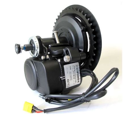

Wenn Du den gleichen Motor wie der Hiha hast ist das der Tong Sheng TSDZ2.
Lochkreis 110 Fünfarm, 5 mm Kröpfung nach innen sagen die:
https://www.pedelecforum.de/forum/index ... ost-483173
Weiter innen ein kleineres Kettenblatt montieren wird nicht gehen, weil da die Kupplung im Weg ist. Und außen? . Ich bin da alleine von der Kettenlinie auf keinen grünen Zweig gekommen. Sitzt das Kettenrad 5 mm weiter außen, springt die Kette ab wenn man hinten auf die großen Ritzel schaltet.
https://www.pedelecforum.de/forum/index ... mal.66986/
Mit Gebastel kommt man vorne irgendwie auf 2-fach:
https://www.pedelecforum.de/forum/index ... 759/page-4
Für mehr Spreizung kannst Du eher am Hinterrad was machen. Auf mehr Ritzel umrüsten (10/11/12) oder eine Rohloffnabe ...
Hier ist die Einbauanleitung:
https://enerpower.de/wp/wp-content/uplo ... -DE_CE.pdf

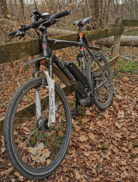

So, Update: Am Montag hatte ich zwei Mails erhalten mit der Rechnung zum Motorkauf. Am Mittwoch stand dann unverhofft ein Paket vor der Tür. Ohne Ankündigung und ohne Zettel im Briefkasten. :omg: Na ja, alles gutgegangen.
Heute habe ich mich daran gemacht den Motor einzubauen. Als Einbauanleitung hatte ich leider nur das Video, im Paket war gar nichts dabei. Dass an den Pedalen eins ein Linksgewinde hat, wusste ich. An Tretlagern hatte ich ewig nicht geschraubt, auch da war eine Seite linksrum.
Vorn ein zweites Kettenblatt zu erhalten ging natürlich tatsächlich nicht, ich dachte eigentlich die Shimano-Kettenblätter hätten auch einen 5-Lochkreis, es sind aber nur 4 Löcher. Egal, also den vorderen Umwerfer auch entfernt. :?
Da ich im Vorfeld nichts gemessen hatte war ich froh, dass mein Tretlager in Durchmesser und Breite dem Standard entsprach, so ließ sich der Motor problemlos einhängen. Beim Tachogeber war ich auch etwas unsicher wie groß der Abstand zum Magneten wohl sein darf, andererseits war das Kabel recht kurz und so habe ich ihn einfach irgendwie fest gemacht. Beim Akku hatte ich anfangs noch befürchtet, dass die Flaschenhalter-Schrauben an meinem Rahmen möglicherweise zu dicht am Tretlager sein könnten um den Akkuhalter ohne Adapter zu montieren, aber auch der Platz reichte aus. Display hatte ich mir das „ENERpower TFT 560C Farbdisplay“ ausgesucht weil das sehr klein ist und an meinem Lenker nicht mehr allzuviel Platz ist. Das habe ich auch ganz gut untergekriegt, einzig ein Adapterring fehlte um den 30mm Displayhalter am viel dünneren Lenker zu befestigen.
So, dann war ich plötzlich fertig. Noch die Kabel zusammengesteckt - über eine Anleitung hätte ich mich jetzt besonders gefreut, weil irgendwie sind Kabel übrig geblieben – einmal fürs Licht, weil das habe ich „alt“ gelassen, und das zweite??? :gruebel: Möglicherweise hat das original-Tongsheng-Display ein zusätzliches Kabel zum Tachogeber? Mit Mut zur Lücke den Akku eingehängt und das System gestartet. Nix passiert, das war schon mal gut.
Etwas unbeholfen aufgestiegen und vorsichtig losgefahren. Was soll ich sagen, es fährt wie von alleine :grin: . Bergrauf braucht man gar nicht in einen kleineren Gang schalten, da fährt man einfach hoch. Die Schaltung funktionierte nach dem Winter auch nicht mehr so gut, die muss ich morgen mal reinigen und ölen. Und die Kabel noch endgültig verlegen, da war noch eine 30cm Verlängerung, die könnte man verwenden um den Tachogeber noch einmal besser zu platzieren. Außerdem wollte ich den Tacho per GPS prüfen, ich nehme an, das Display ist auf 28“ eingestellt.
Der erste Eindruck war jedenfalls sehr positiv! Keine Ahnung, in welcher Unterstützungsstufe ich unterwegs war (ich dachte eigentlich die kleinste) das muss ich auch morgen noch fertig testen. Und bei 25km/h ist es, als würde man gegen eine Wand fahren. Das Display hat auch eine „Watt“-Anzeige, die hat mich ein wenig überrascht, beim Beschleunigen zeigt die steigende Werte an, ich meine sogar einmal kurz 700W angezeigt bekommen zu haben?! :shock: Auch noch etwas, was morgen genauer untersucht werden muss.
Als das Fahrrad wieder in der Garage stand und ich längst im Haus war viel mir noch ein, dass ich den Motor bei der Probefahrt gar nicht gehört habe. Da muss ich auch noch einmal genauer drauf achten, sehr positiv jedenfalls.
Mit dem einen Kettenblatt und der 9er-Kassette hinten läuft die Kette natürlich tatsächlich recht schräg, mal sehen, ob ich da nicht doch irgendwann auf eine Nabenschaltung umbaue.
To be continued

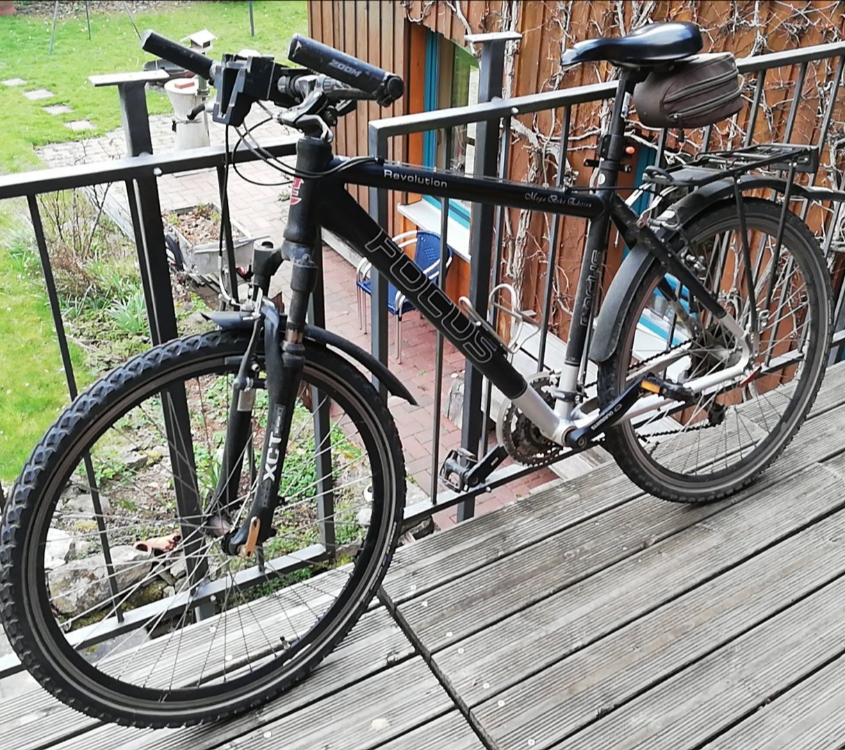

Beitragvon ABr » Mo 05 Apr, 2021 18:38
Update: in den letzten zwei Tagen bin ich weitere 50 km mit dem Fahrrad gefahren. Es funktioniert. Als ich mich das erste Mall etwas eingehender mit dem Display befasst hatte war ich etwas irritiert, die Voreinstellung stand auf 36V, ich habe ein 48V Bundle. Andererseits habe ich auch keinen Unterschied feststellen können zwischen der ersten und der korrigierten Einstellung. (Raddurchmesser stand auf 26"). Scheint möglicherweise nur für die prozentuale Akkurestkapazität benutzt zu werden? Auch die Leistungsanzeige pendelt durchweg zwischen 400 und 500 Watt. Ob das so stimmt? Selbertreten ist nicht viel, was meinem Trainingsstand zwar entgegen kommt, mittelfristig würde ich aber eigentlich schon gern mehr zur Fortbewegung beitragen, auch um weitere Touren machen zu können. Der Stromverbrauch ist im Moment recht hoch, nach den beiden Tagestouren von 21 und 29 km habe ich das Rad mit 67% bzw. 63% Restkapazität in die Garage gestellt. Ich habe mal im Pedelec-Forum recherchiert, offensichtlich ist der Bug am „ENERpower TFT 560C Farbdisplay“ bekannt und man arbeitet an einer Lösung:
https://www.pedelecforum.de/forum/index.php?threads/2-tft-560c-ein-farbdisplay-mit-bedienungselement-f%C3%BCr-44-99%E2%82%AC.83692/page-2
Eigentlich gefällt mir das Display, na ja, schaun wir mal. Das Alternativ (Standard-) Ding - leider riesiggroß - hätte natürlich den Vorteil, dass Bremsgriffe mit Schalter unterstützt werden. So ein „Not-Aus“ würde ein wenig mehr Sicherheitsgefühl geben.
An meinem Bundle gefällt mir nach wie vor der sehr leise und kräftige Motor und der einfache Umbau sowie die simple Technik. Im Pedelecforum ist der Motor weit verbreitet und die Beiträge sind sehr kompetent.
Andreas
To be continued
