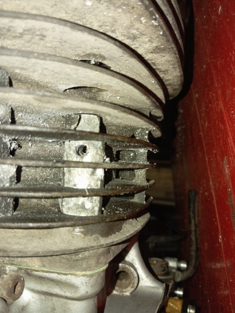

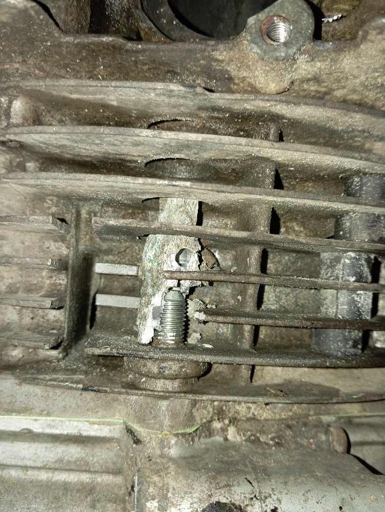

Die beiden Hülsenmuttern , bzw das was übrig war, sind los.
Mutter 1: mit einem winzigen Meißel den Gammel entfernt, der Mutter in Drehrichtung "Los" ein paar Schläge zum Lockern gegönnt, quer zum Gewinde eine 5mm Bohrung durch und die Mutter mit einem Splintentreiber gedreht. Ging einfach.
Mutter 2: die hatte sich schon so fett gemacht dass es ein Stück Kühlrippe weggesprengt hat. Die Mutter war total hinüber, beim Entfernen vom Gammel verabschiedete sich ein weiteres Stück Kühlrippe. Mit dem Meißel konnte ich sie lösen.
Den Zylinder werde ich nicht mehr verwenden.
