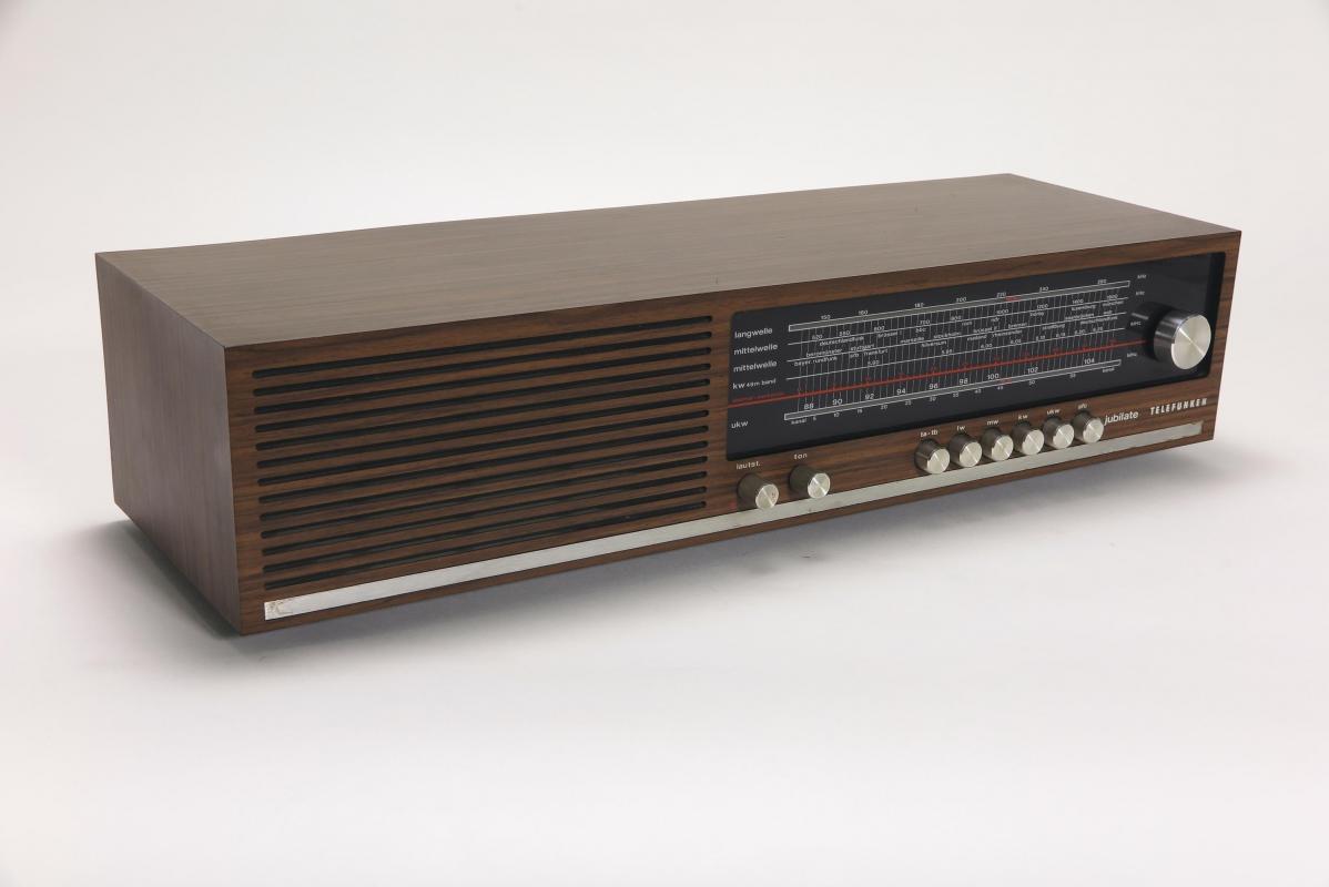

Beitragvon Aynchel » Sa 07 Dez, 2024 18:44
ich hab hier noch das alte Küchenradio, ein Telefunken Jubilate, von vielleicht 70 am dudeln
bisher konnte ich es mit vertretbaren Aufwand wie Sender - Plattenkondensator putzen und richten sowie Skalenschnur tauschen am laufen halten
mir würde was fehlen wenns in den Schrott ging
Quelle: https://nat.museum-digital.de/object/208627
