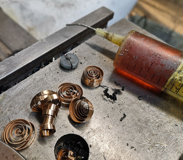

Aber hübsch sieht er schon aus, der Span. :-D
Beiträge: 2419
Beitragvon KNEPTA » Di 04 Mär, 2025 20:35
Des is einmal ein Span. Respekt :smt023

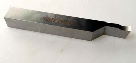

Ist das CuSn8P? Teufelszeug, das würd ich nie mehr abstechen wollen, nur sägen. Welche Drehzahl hattest Du da, und welche Schneidplatte?
Und die Führungen evtl enger stellen und eimen Abstechstahl mit weniger Spanwinkel nehmen..

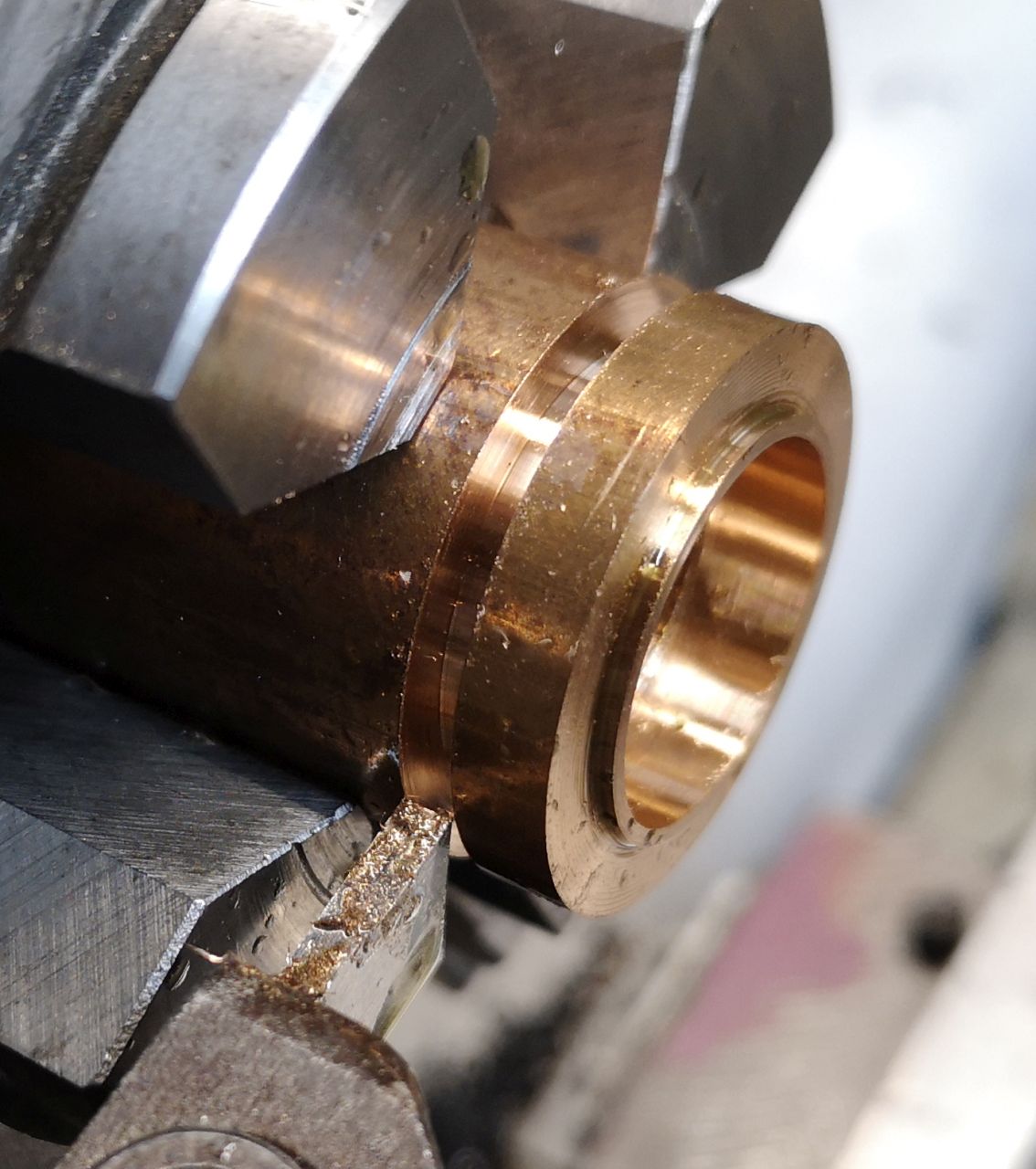

CuSn8 ist das.
Drehzahl lag bei um die 1100 U/Min. Die Führungen sind so eng wie eben möglich, und zum Abstechen wird geklemmt. Weniger Spanwinkel? Daran könnte es gelegen haben - siehe Bild. Kein Wunder.
Ich hab noch nicht viel mit dem Material gemacht :D , aber Bohren (HSS-Co5, geschliffen Typ N) und Drehen (CCGT060204-AK-A) ging eigentlich recht gut, fand ich. Bohren war aber recht zäh... 7er Bohrer, viel Kühlung/Schmierung/Ölung, Drehzahl um die 1100 U/Min.
Ist halt alles Gefühl für´s Material kriegen plus angelesenes/abgegucktes Wissen, ansonsten Versuch und Irrtum, siehe letzte Seite. :omg:
Beim nächsten Versuch nochmal nachlesen, was der Vic zur Bearbeitung geschrieben hat. Und sägen, jo.

Den Abstechstahl hätte ich oben gerade, Schmierung gäb es keine. Und wenn abstechen, dann immer versetzt mit 2 Nuten die leicht überlappen, zwecks Spanraum.

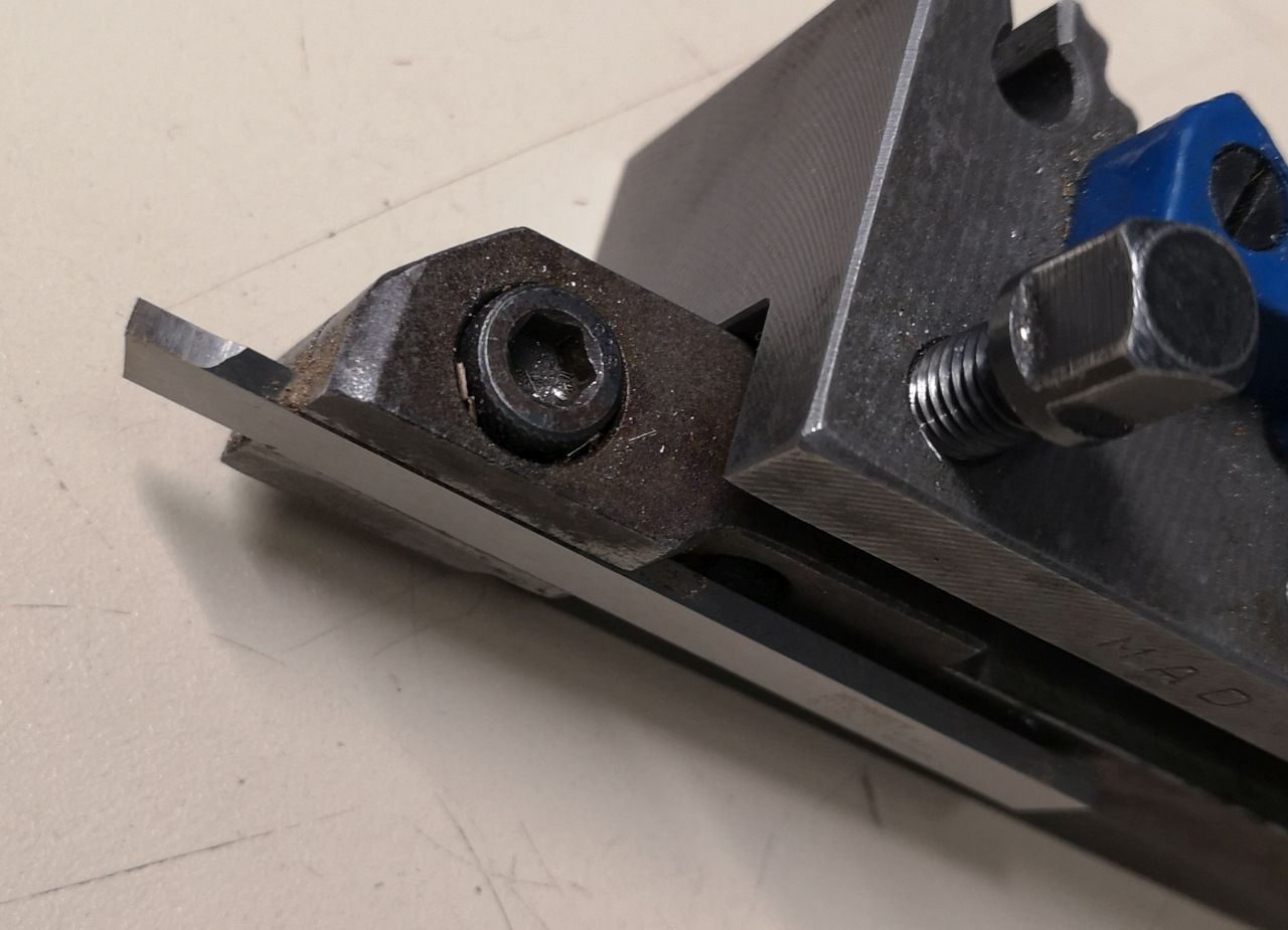

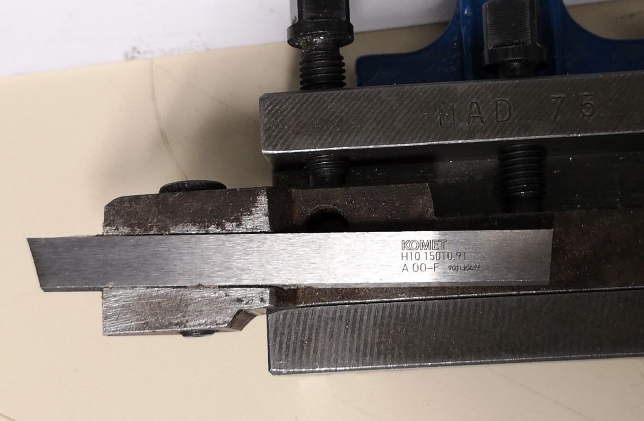

Der Stahl bzw sein Spanwinkel ist schlecht für diese Bronze, das ist mehr was für eine Alu-Automatenlegierung. Und 1100/min ist viel zu schnell für den Durchmesser, zumindest für unsere kleinen weichen Maschinen und HSS. Auch ist der angeschliffene Voll-HSS zu bruchgefährdet. Ich hab ein paar Drehlingshalter, einer davon für die kleinsten A00-F Drehlinge.
Diese kleinste mir bekannte Drehlingsform ist trapezförmig für die Schwalbenschwanznut des Halters, hat 8mm Höhe und ist 2mm breit, aber im Gegensatz zu den größeren Versionen auch leicht konisch. Man muss also keine seitlichen Freiwinkel anschleifen, sondern nur die Spanfläche.
Ohne zu wissen ob der in CuSn8 ginge, würd ichs damit noch am Ehesten probieren. Vielleicht mach ich das heut noch, wenn mir fad ist.

Nachtrag: Ich hab grad in diesem Papier des deutschen Kupferinstitutes mal die empfohlenen Schnittgeschwindigkeiten für CuSn8 rausgesucht, und finde auf Seite 43 zwischen 20 und 30m/min, was bei Ø25mm 300/min entspricht. Im Allgemeinen sind diese Werte eh noch recht hoch gegriffen da es dabei auch um Produktivität geht, also einem Kompromiss aus Maschinenzeit und Werkzeugstandzeit. Die Werte lassen sich also noch deutlich verringern. Ausserdem sollte der Spanwinkel bei HSS ca. 5° betragen.
PPS:
hiha hat geschrieben:Ohne zu wissen ob der in CuSn8 ginge, würd ichs damit noch am Ehesten probieren. Vielleicht mach ich das heut noch, wenn mir fad ist.
CuSn8 1.1030 Ø25mm, (!)160/min(!), Spanwinkel 5°, Stechbreite 2mm, Schmierung mit reinem Rapsöl.

Zum Abstechen ist übrigens wichtig, dass man so nach wie möglich am Backenfutter absticht. Die Kanüle der Schmierspritze leg ich in die Nut und lass minimal Öl reinlaufen, bei anderen Werkstoffen die mehr Kühlung brauchen ists Öl/Wasser-Emulsion.
