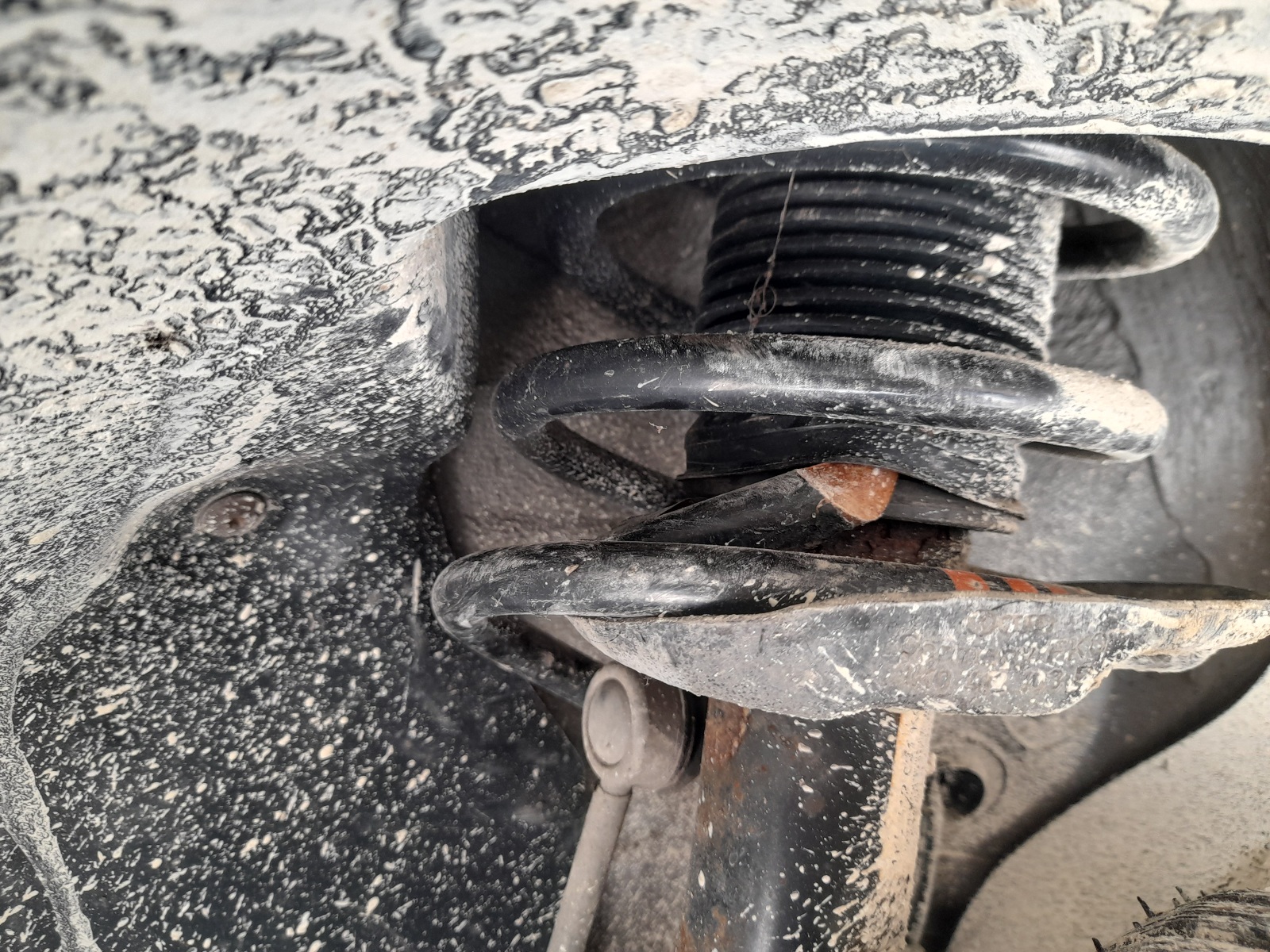

Es reißt nicht ab...Blödsinn...
Skoda Yeti vom Schwiegersohn...und ohne Vielzähne kannst nix machen, nur den Ausbau abbrechen...

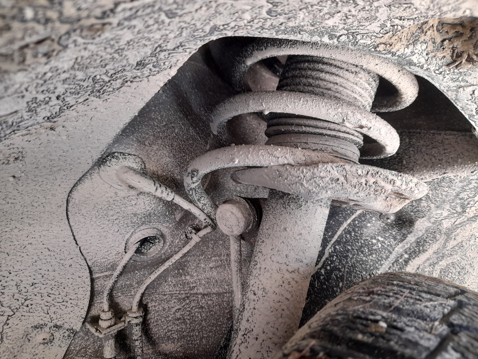

Beitragvon Puki » Fr 21 Mär, 2025 22:55
So einen Patienten hab ich auch grad stehen, aber da ist die Feder wenigstens auf dem Reifen aufgelegen :ugly:
Wird aber zurzeit nicht gebraucht, der Garrn, die Reparatur hat also noch Zeit :floet:

Beitragvon KNEPTA » Sa 22 Mär, 2025 00:25
Beim Yeti is links und rechts :omg:
Aber schon länger scheinbar. Gemerkt haben wir es nur weil ein Federtrumm am Weg gelegen is...
Natürlich find ich dann noch a hinnige Koppelstange und a gerissene Manschette...und ka Schraube geht gscheit auf...
Beiträge: 19235
Beitragvon KNEPTA » Sa 22 Mär, 2025 20:17
Bdd, a Desaster...so ein Graffl, jede Schraube ein Kampf, 2 Einziehmuttern im rechten Domlager sind leer durchgegangen, die Federhaltemutter links hat gefressen, die Klemmschrauben unten fast rotgeglüht und mit dem 5kg Schlegel rausgedroschen, Koppelstangenmuttern runtergeflext usw...und eine 12Kantschraube um die Antriebswelle lösen zu können...nicht schnell aufzutreiben, am Montag geht es weiter...i nin zu alt für den Sch...und vergeß da ziemlich schnell auf die Altersmilde...

Beitragvon hiha » So 23 Mär, 2025 08:25
Schaut aus wie bei Pezis Citigo. Der eine Federbruch hätte beinah den Reifen aufgeschlitzt, den Anderen konnt ich wenigstens mit dem Montiereisen wieder auf den Teller heben, zum Heimfahrn. Da gingen dann aber wenigstens alle Schrauben auf...

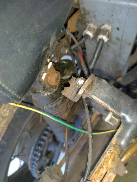

Beitragvon Richy » So 23 Mär, 2025 18:20
Keine 20km nach dem Tauerntreffen:

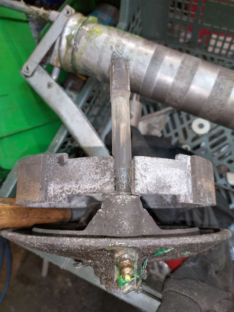

1. Bremswelle fest. Vor dem Abstellen abgeschmiert (man sieht noch das Fett). :omg: Ist es eigentlich normal, dass beim Fettpressen immer 90% danebengeht? (auch, wenn grad mal kein Fettpfropfen den Schmiernippel verstopft?) :omg:
2. Halter vom Batteriekasten gebrochen:
Es reißt nicht ab mit der Kiste! :smt013
Also, doch, naja, ihr wisst schon... :ugly:

Beitragvon KNEPTA » So 23 Mär, 2025 19:23
Der Nippel is hin. Is Fett sollte drin bleiben. Des Federl sollt is Kugerl aufs Locherl drückerln.
