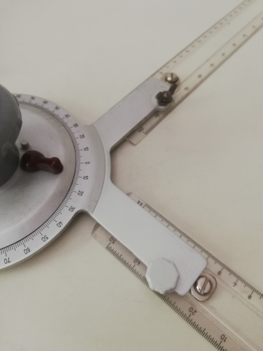

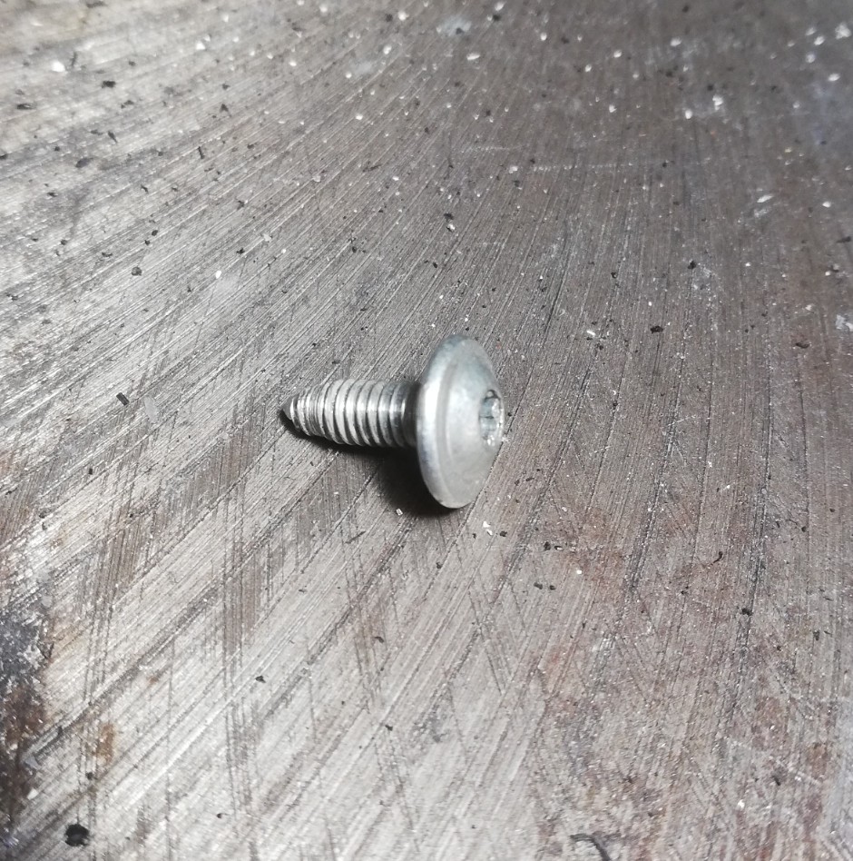

Benötigt M4x10, Kopf 10(Radius 5)x6,5x1,5mm. Etwas länger darf es sein, aber die 1,5 mm dürfen es nur sein. Basteln...
Beiträge: 11771
Beitragvon schnupfhuhn » Sa 28 Jun, 2025 08:16
3D Druck und Schraube als Normteil?
Beitragvon Lindi » Sa 28 Jun, 2025 09:00

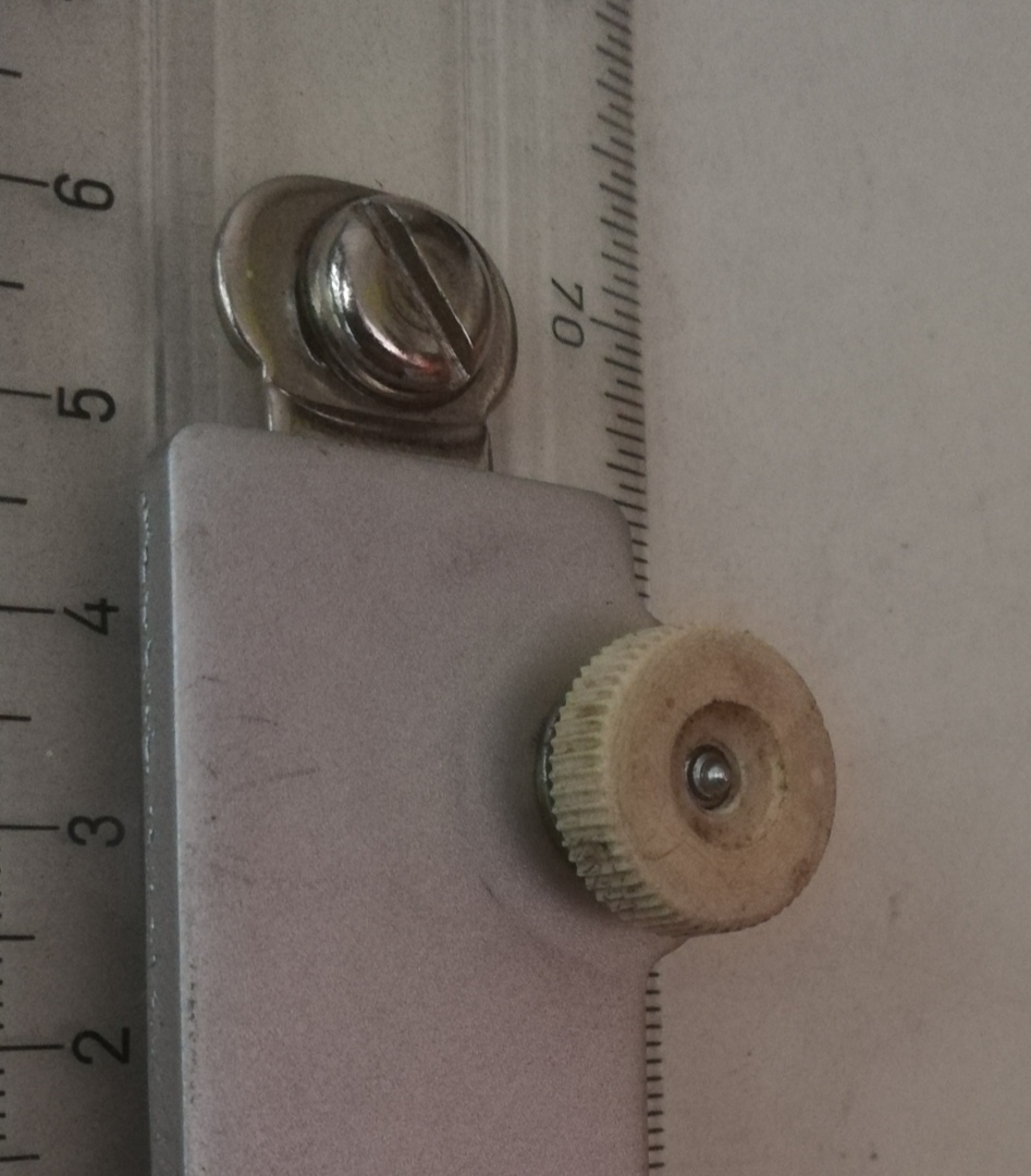

Hatte ich schon drüber nachgedacht (arbeite mich gerade in das neue FC1.0.1 ein).
Rändelmutter in M4 hab ich bereits gefunden, muss ja kein Plastik sein.
