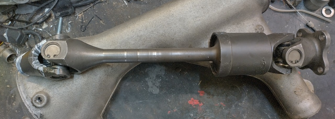

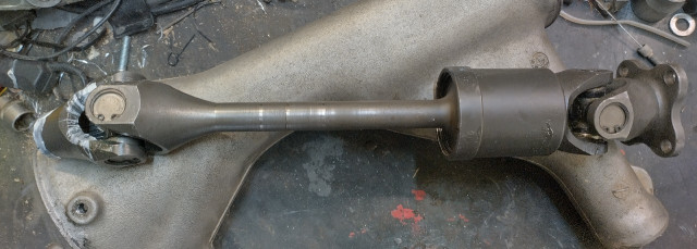

Die Story geht weiter:
1. Blinkgeber umgelötet auf einen kleineren Widerstand. Noch ohne Gehäuse angesteckt, Zündung an, dabei verrutscht der Blinkgeber und eines der Relais berührt den LiMaRegler. Mit einem Rauchwölkchen lösen sich die beiden gerade eingelöteten Widerstände in Wohlgefallen auf. 0,5Ohm und 13,2V waren zuviel für die kleinen 0,25W Widerstände.
2. Kardanwelle: durch eines der Paraleverlager konnte man nach Entfernen des zugehörigen Bolzens sehen: Jepp verdreht. Dabei noch den Lagerkäfig zerstört.

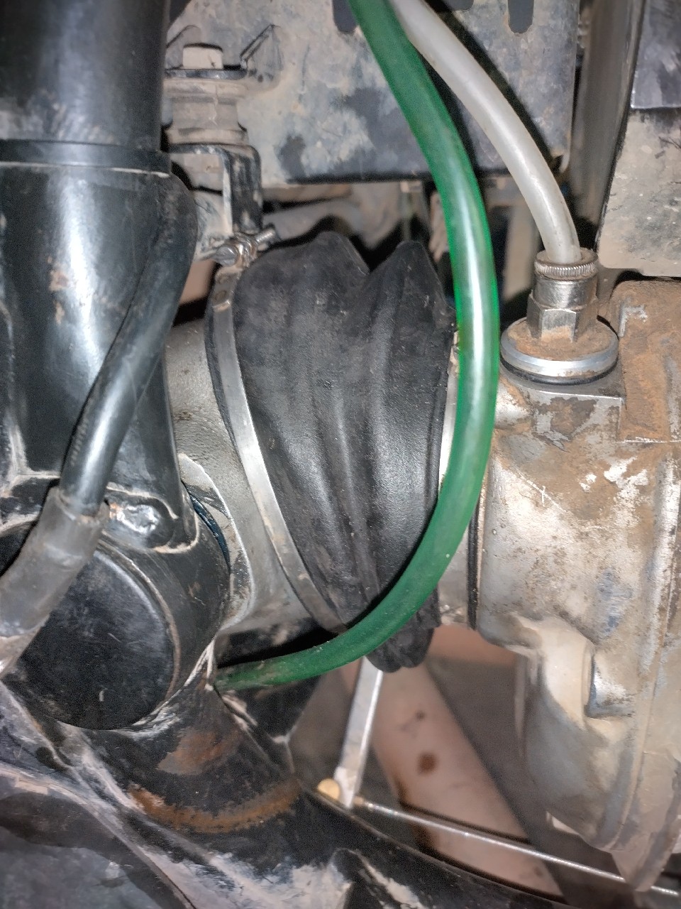

Nach nur 2,5h war dann alles wieder zusammen. 30 Minuten davon hab ich für die Manschette zwischen Getriebe und Schwinge gebraucht. Drecksding!

Wie bei der Guzzi. Das Drauffummeln der Manschette ist der Hass :smt078

Dreckbratze hat geschrieben:Wie bei der Guzzi. Das Drauffummeln der Manschette ist der Hass :smt078
Gute Reise!!
Interessanterweise war das bei früheren Manschetten nicht so schlimm, ich hab das Gefühl, die haben was am Material oder dessen Dicke geändert.
Ist natürlich die originale von BMW für den doppelten Preis vom Zubehörteil...

Beitragvon urban » Do 28 Aug, 2025 08:43
Moin Richy,
die Manschetten finde ich gar nicht so schlimm zum draufmachen, hab vielleicht einfach mehr Übung :gruebel: :-D

Beitragvon heiligekuh79 » Do 28 Aug, 2025 10:29
die r45 braucht eine neue manschette und mir graut vor der fummelei :ugly:
die manschette der r90s ist vermutlich 50 jahre alt und noch völlig o.k. früher waren die manschetten haltbarer und weicher. aus umweltschutz-gründen werden die alten weichmacher nicht mehr verwendet. die heutigen manschetten sind spröder und gehen viel schneller kaputt.
all 2-3 jahre neu kaufen und wegwerfen..... so geht umweltschutz :ironie:
