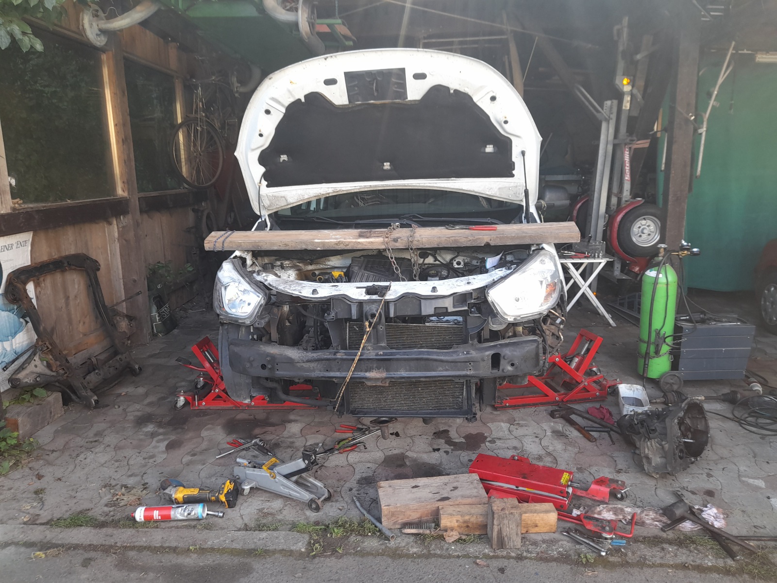

Nachdem ich vor einer Woche an Pezis Citigo Kühlwasser auffüllten musste weil er mich dazu lautstark piepsend aufforderte, war gestern schon wieder Wassernotstand, und Pezi verzweifelt weil ihr grünes Familienmitglied krank ist. :lol:
Ich bin schnell drunter gekrochen, alles gleichmäßig mit Kühlflüssigkeit kontaminiert, aber zum Tropfen hats garnicht gereicht. Der Kühler sah suspekt und rostig aus, war auch ziemlich nass, ich vermutete also einen undichten Kühler. Zum Ausbau desselben muss die ganze Front runter. Die Verkleidung wird mit diversen Schrauben und Kunststoffdübeln gehalten, an die Meisten kommt man nicht besonders gut ran, und wenn, dann weiß man nicht wie man sie rausbringt. Der Hersteller empfiehlt, die Vorderräder zu demontieren, aber der Rangierheber ist gerade an Bastis Kangoo im Einsatz. Hinter den Verkleidungen sitzt dann der eigentliche Stoßfänger, der muss auch ab. Eine gute Stunde später sah es dann so aus, als könne ich den Kühler jetzt demontieren. Die Schlauchklemmenzange angesetzt...und die Klemme zerbrach ohne Krafteinwirkung in vier Teile. Völlig durchgerostet und deshalb spannungsfrei :omg: Und damit die Ursache des Kühlwasserverlustes.
Heute nagle ich ihn wieder zusammen.
Vorteil: Ich weiß jetzt wie man an Lichtmaschine und sonstige Innereien herankommt. :ugly:

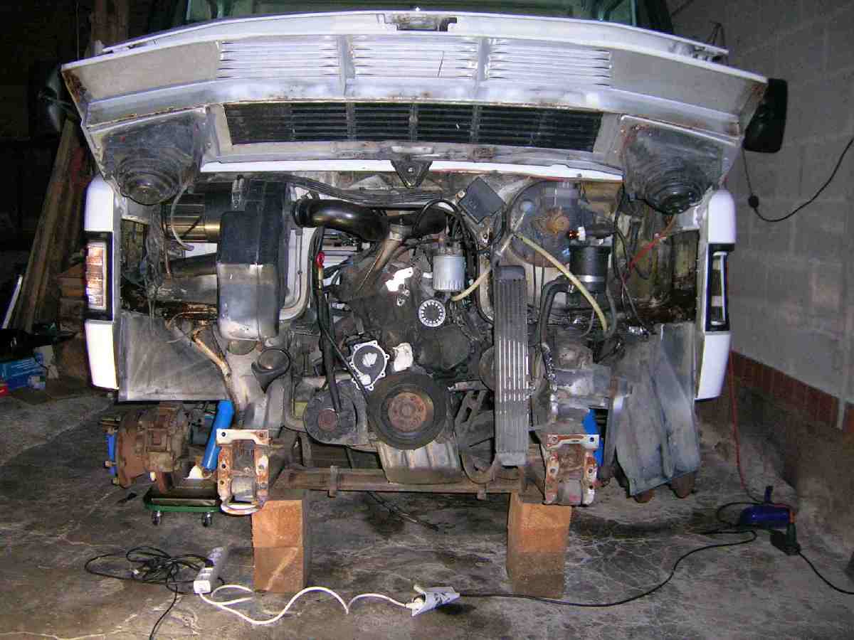

Beitragvon KNEPTA » Di 07 Okt, 2025 06:56
Wie sich die Gsichter ähneln...
Beiträge: 19183
Beitragvon hiha » Di 07 Okt, 2025 07:50
Stimmt auffallend. Gleiche CAD-Software, vermutlich...

Beitragvon KNEPTA » Di 07 Okt, 2025 10:04
hiha hat geschrieben:Stimmt auffallend. Gleiche CAD-Software, vermutlich...
Hast die Dämmmatte der Motorhaube verloren? :floet:
Beim Dokker könnte man den Kühler einfach nach oben rausziehen...

Beitragvon hiha » Di 07 Okt, 2025 11:50
KNEPTA hat geschrieben:Hast die Dämmmatte der Motorhaube verloren? :floet:
Hat er nicht, der kleine Dreizylinder ist eh fast geräuschlos.
Könnte ich beim Citigo wahrscheinlich auch, wenn ich den oberen Querträger abflexte. :smt023
