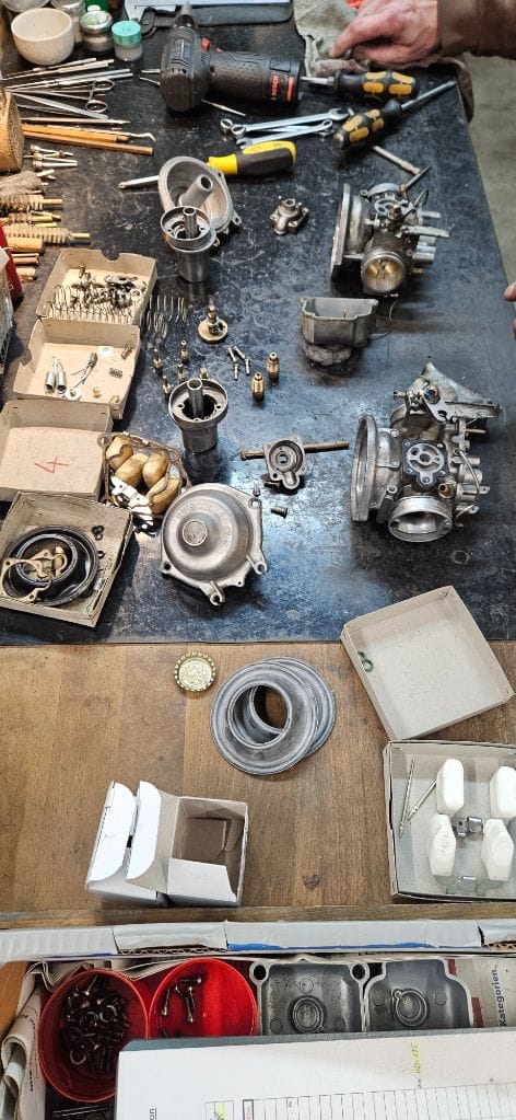

Hallo miteinander, ich bin ja noch den neuesten Kenntnisstand "schuldig".
Da war bei mir jetzt die Vorweihnachtszeit hier im kleinen Familienbetrieb doch a bisserl stressiger als angenommen :roll:
Also nach dem wirklich tollen Besuch beim Gerhard "RedBaron" mit Vergaserrevision (Teile tauschen, reinigen aber kein Ultraschallbad (koi Zeit), einstellen) lief die Maschine doch tatsächlich mal knapp 115.
Übrigens super netter Kontakt :check:
Wieder heimgedackelt, Verbrauch allerdings immer noch an die 10 Liter.
Ist also noch nicht zufriedenstellend.
Ich hab immer das Gefühl, der Motor will, kann aber net.
O.K., wie der Gerhard schon sagte: zuerst kommen eigentlich die Ventile dran, dann die Zündung, und dann erst die Vergaser :shock:
Also ran die Sache:
Kipphebel-Spiel mit Beilagen ausgeglichen, Ventile eingestellt 0,1 E / 0,2 A
Zündung kontrolliert, passt, und was haben wir beim kontrollieren gesehen, das Teil hat doch verschiedene Zündkurven zum einstellen im Inneren des Kastel´s :bash:
War auf Nummer 6 eingestellt, also ca Mitte, haben´s jetzt auf F gestellt, also Max quasi.
Und was soll ich sagen: :aetsch:
Nix, die Kiste läuft genauso wie vorher, Druck ist da und obenraus wird´s nicht mehr.
Ach ja, und der Verbrauch auf 75 Km waren´s dann 7,7 Liter :smt102
Jetzt ist dann Jahreswechsel mit Inventur und Meldungen angesagt, also sprich wenig Zeit für nebenher.
Ich denk, bis zum Tauern wird nimmer viel passieren und danach schau mer mal.
So der jetzige Stand.
Grüßle
Wolfgang

Beitragvon Schlumpf-Driver » Mo 29 Dez, 2025 12:18
Bei Arbeit ;-)
Grüßle
Wolfgang
