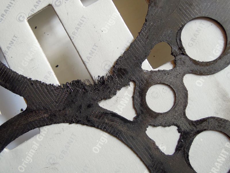

Beitragvon Christoph » Fr 11 Sep, 2015 11:51
High,
ganz schön kopflos:
heute morgen ist endlich die neue Dichtung gekommen (viewtopic.php?f=13&t=6337&start=5595#p239625), da hab ich mich dann mal dran gemacht.
nett im Geschenkkarton:
da hats wohl durchgeblasen
Beiträge: 4498
