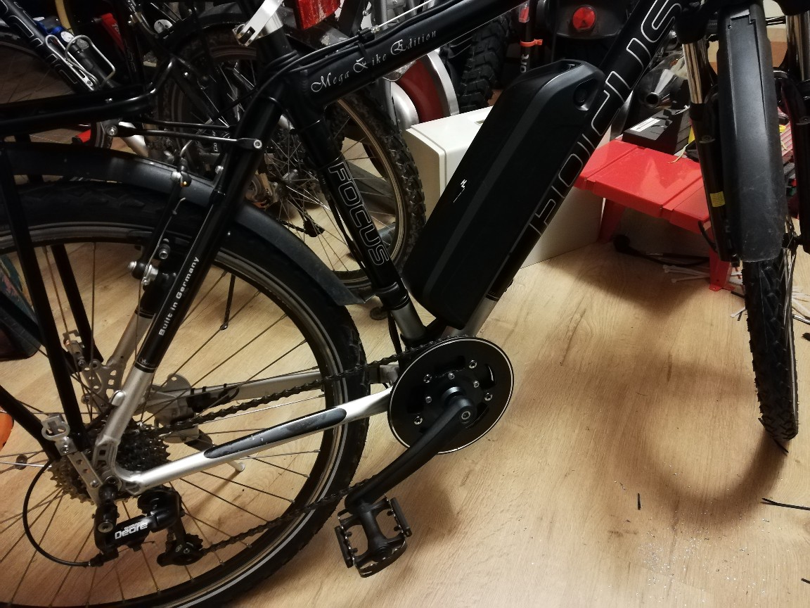

Re: E-Bike/Pedelec, Schachner Nachrüst-Tretlagermotor

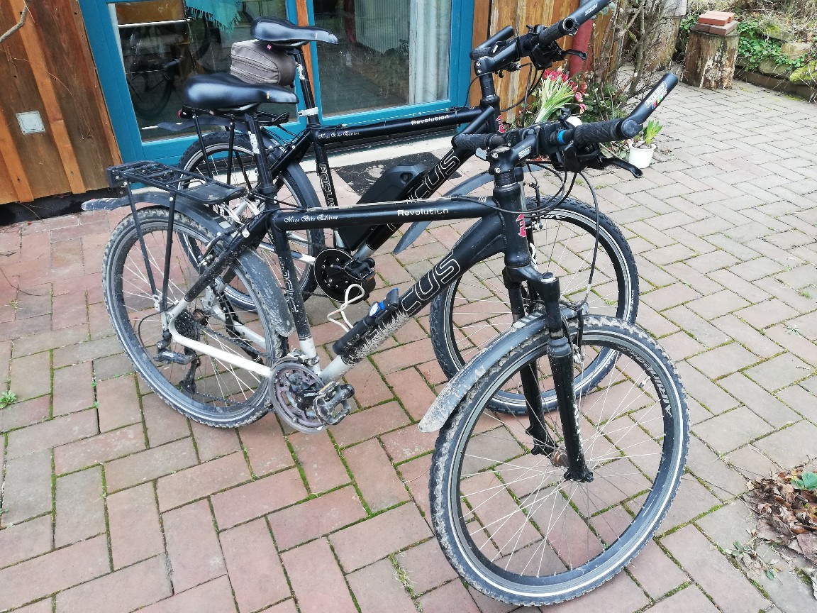

Beitragvon Lindi » Mi 09 Feb, 2022 18:45
Morgen geht's auf Probefahrt :smt023

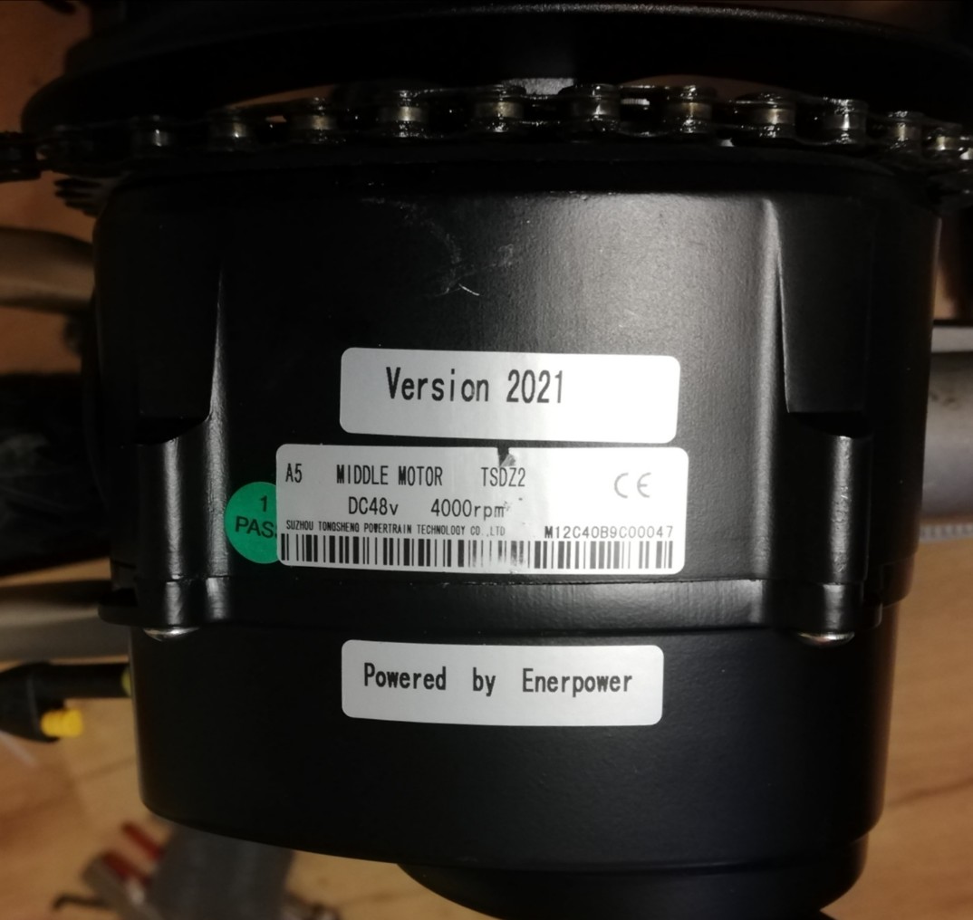

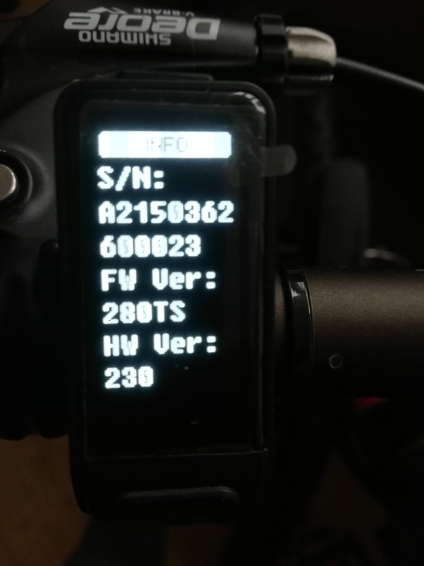

Beitragvon Lindi » Mi 09 Feb, 2022 19:32
Bei der Firmware bin ich überfragt
EDIT Firmware s. Foto
Beitragvon Richy » Mi 09 Feb, 2022 20:50
Lindi hat geschrieben:Bei der Firmware bin ich überfragt :smt102
Ok, das kann man glaub ich eh nur rausbekommen, wenn man das Ding mal aufschraubt und mit dem Multimeter nachmisst. Das brauchst du dir nicht antun, wenn du damit zufrieden bist.
Du hast auf jeden Fall schon die neuere, leisere Mechanik. :smt023
Beiträge: 9641
Beitragvon hiha » Mi 09 Feb, 2022 21:44
2021 ist der Neue, macht aber nix. Ich hab mit der Firmware jedenfalls kein Problem. Funktioniert einfach.
Beiträge: 18390
Beitragvon Richy » Mi 09 Feb, 2022 22:16
hiha hat geschrieben:2021 ist der Neue, macht aber nix. Ich hab mit der Firmware jedenfalls kein Problem. Funktioniert einfach.
Soweit ich weiß, gab/gibt es ziemlich lange die neue Mechanik mit der alten Firmware bzw. dem alten Regler. Im Pedelec-Forum konnte man das recht gut verfolgen.
Mich freut halt an der Open Source Firmware, dass man dort recht viel einstellen kann, da freut sich das innere Spielkind. So kann ich z.Bsp. die untere Spannungsgrenze vom Akku einstellen, so dass ich trotz einer defekten Zelle den Akku noch bestmöglich nutzen kann, ohne ihn noch weiter kaputtzumachen. Auch die höhere mögliche Trittfrequenz (die alte Firmware schaltete bei >90 ab) und das frei konfigurierbare Display finde ich sinnvoll...

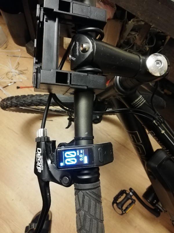

Ich hab mich für ein Minidisplay entschieden. Möglichst dezent wollte ich es gern.

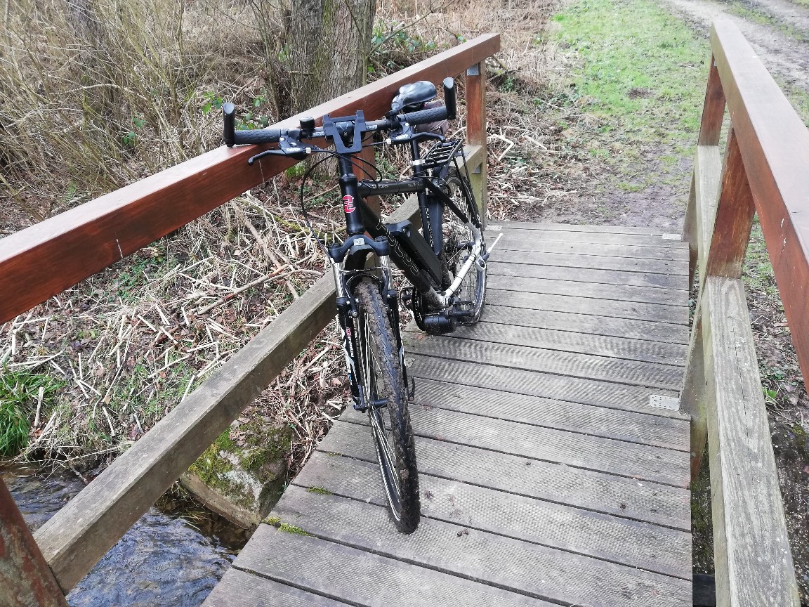

Beitragvon Lindi » Do 10 Feb, 2022 17:39
Heutige Probefahrt ganz zufriedenstellend, bis auf die noch nicht funktionierende km-Anzeige, Wegstrecke usw., und Feintuning der Schaltung.
Läuft angenehm leise. An Anfang bremste der Motor für meinen Geschmack noch zu stark ab, wenn nicht getreten wurde, das wurde aber zunehmend besser. Mal schauen.
:arrow: Speichensensor checken (Hans meinte, Abstand mind. 15 mm)
:arrow: Schaltung checken.
Ansonsten hab ich erreicht, was ich wollte: mein für mich immer noch gut passendes MTB weiterfahren und wahlweise eine elektrische Alternative haben. :check:
Danke dem Hans und den anderen für die Anregung(en) :smt023
P.S.: für Elke schon eine Fahrraddoublette gefunden ;-)

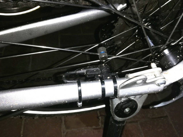

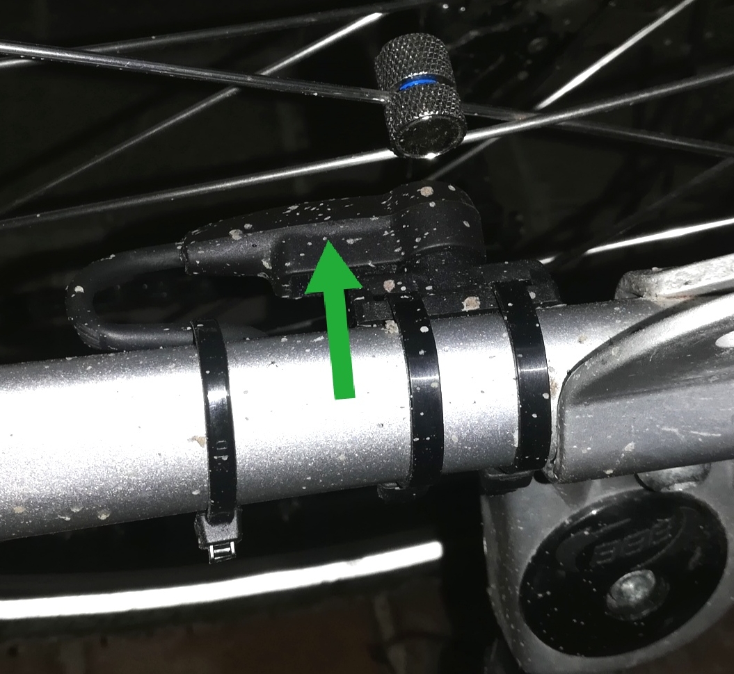

Beitragvon Lindi » Fr 11 Feb, 2022 17:02
Km-Anzeige funktioniert jetzt :check: :smt023.
Ich hatte die kleine Markierung übersehen (b. gr. Pfeil) und den Magnet auf einen Gummistopfen über der kl. Inbusschraube ausgerichtet. Das für den Sensor gehalten :smt102
Abstand aktuell 6 mm.
Und ein paar Kabelbinder verballert.
Zustand vor Änderung

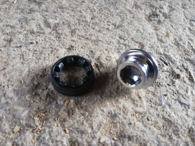

Ich bilde mir ein, dass ich weiß, wie man Schrauben festzieht. Aber gestern morgen hab ich bei Biogärtner Jürgen schon um einen größeren Inbusschlüssel bitten müssen, um die linke Tretkurbel nachzuziehen. Nicht ohne seine Sammlung an Petroleumlampen zu bewundern, Fachliches zum Thema entrosten auszutauschen, zu helfen, den bedürftigen Kater zu streicheln und noch einen Schlenker zum Edeka zu machen.
Mittags dann das Rad mit nach Marburg genommen (Elkes Doublette holen) und Freund Gero vorgeführt, der damit interessehalber eine Runde gefahren ist. Gefällt ihm leistungsmäßig, obwohl er mehr auf Nabenmotor vorne mit hinten Roloff (a Traum!) steht.
Heute früh auf der Tour zum Bäcker fing das Theater wieder an, und ich hatte mich dazu entschlossen, in kleiner Schleichfahrt weiterzufahren (zum Nachziehen nur zu kleine Größen dabei). Auf dem Rückweg kurz vorm Dorf dann bemerkt, dass die Zentralschraube nebst Plastikring komplett weg war. Nach Hause geschoben, das "alte" Rad genommen, zurückgefahren um zu suchen. Die Schraube hab ich im Sonnenlicht (wirklich Sonne :smt023) gefunden, den Plastikring leider nicht. Nachher noch mal Elke bitten beim Suchen zu helfen (drei Augen sehen mehr als eins).
Ärgert mich jetzt aber :smt013
Die Schraube ist werksseitig mit irgendwas blauem bestrichen. Wer weiß, ob das wirklich Schraubensicherung ist.
Edit: Heureka :smt023
