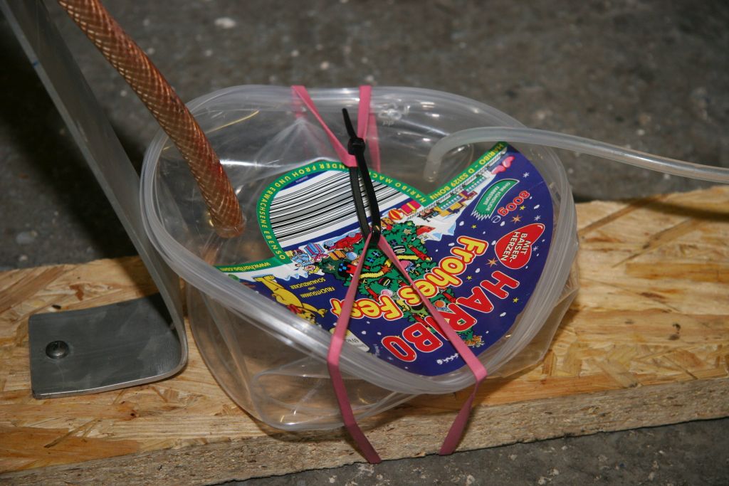

Beitragvon Beste Bohne » So 21 Okt, 2018 10:28
:roll:
Horst Riegel Bonn

Re: Irgendwie... [Jammerfred]
Beitragvon lallemang » So 21 Okt, 2018 10:50
Ja,
da haben die Ubootbauer auch mit gekämpft :roll:

Beitragvon fleisspelz » So 21 Okt, 2018 11:03
Beste Bohne hat geschrieben:
[klugscheissmodus]Horst Hans Riegel Bonn[/klugscheissmodus]

Beitragvon Dreckbratze » So 21 Okt, 2018 16:54
sonst wärs HORIBO :lol: :lol:

Beitragvon GrafSpee » So 21 Okt, 2018 18:30
Stellt euch vor, der Horst Riegel hätte seine Fabrik in Dortmund hoch gezogen.... :rofl:
